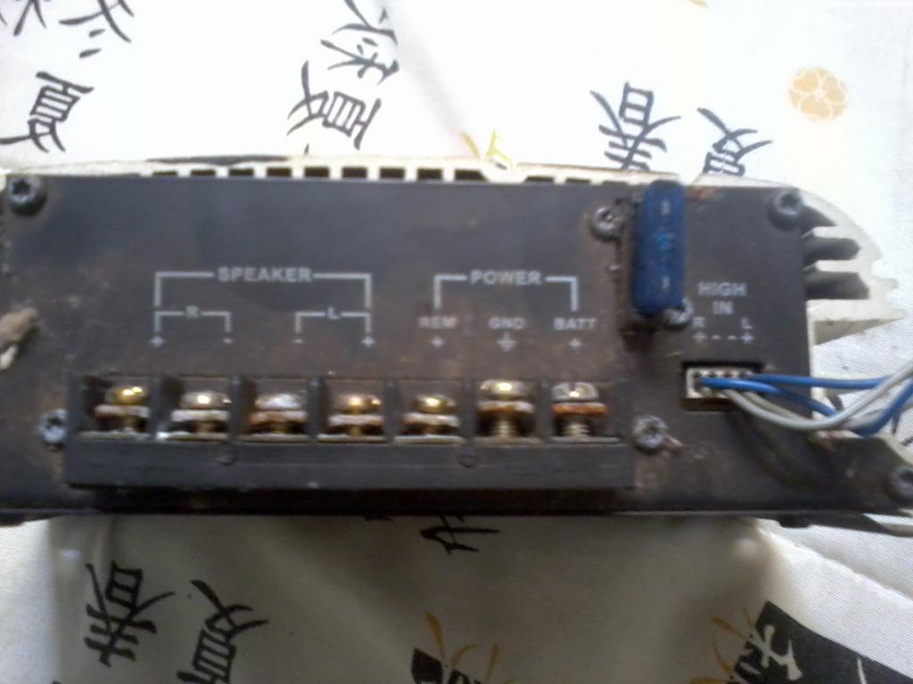

tenho também dois modulos aqui, são eles:
http://www.stetsom.com.br/br/DetalhesProduto.aspx?c=139&cat=179
e um

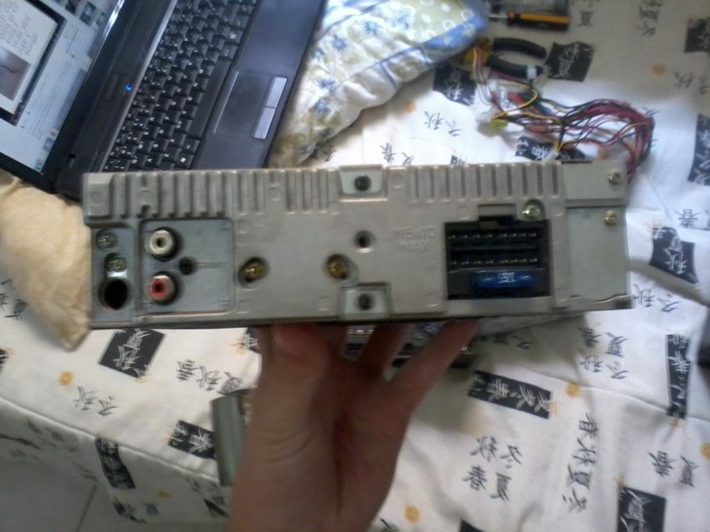

não sei se muda alguma coisa mas também tem um radião velho aqui ó:
que acho que so ta funcionando fm ( nao toca cd )

Primeiramente, para usar a fonte no projeto você precisará somente das saidas de +12v(FIO AMARELO) e GND(FIO PRETO), as demais não serão utilizadas. Para fazê-la funcionar, pegue o FIO VERDE (PS-ON) e una-o com qualquer FIO PRETO (GND), pôr uma chavinha liga/desliga neles é uma boa.
Lembrando-o que, usar fonte de pc não modificada para 13,8v, não irá aguentar. Quando você "arregaçar" nos graves, ela certamente desarmará, só poderá usar moderadamente. Outra opcão seria conseguir outras fontes atx e ligar em paralelo para elevar a potencia de saida, mas aí já é outra historia.
Lhe ensinarei como ligar a fonte (já devidamente preparada conforme lhe expliquei) no primeiro módulo (pois é parecido com o que uso, e não manjo muito de módulos com RCA). Atente-se nas entradas REM, GND e BATT no módulo. Ligue os fios +12v nas entradas BATT e REM e os fios pretos GND na entrada GND do módulo.
Para entrada de audio no modulo (onde esta escrito HIGH IN R+-/L-+) o sinal precisará ser pré-amplificado, ou seja, você não poderá simplesmente adaptar um plugue P2/3,5mm e ligar na placa de som do pc, pois o sinal de saída não suprirá a exigência do módulo.
Para isso, você terá que adaptar alguma caixinha de som de pc que não esteja utilizando, pois, além dela fornecer o sinal pré-amplificado, o próprio botão de volume servirá para você controlar o módulo.
A ligação é da seguinte maneira: desmonte a caixinha que esta a placa amplificadora; localize na placa as saídas do sinal de audio para os alto-falantes, serão duas, + e - para alto-falante cx. esquerda, e + e - para cx. direita.
Não sei se você tem ferro de solda, mas o procedimento é esse: solde os fios (ou cabo, no meu caso utilizei um cabo que tirei de um teclado quebrado :D) em cada um destes sinais (é bom usar todos de cores diferentes senão complica depois).
Agora a outra ponta dos fios (melhor que seja um cabo), vai no módulo da seguinte maneira:
R+ (CX. SOM) -----> R+ (MÓDULO) / R- (CX.SOM) ----->R- (MÓDULO)
L+ (CX.SOM) -----> L+ (MÓDULO) / L- (CX.SOM) ------> L- (MÓDULO)
Pronto, a partir daqui, ele já estará totalmente pronto para amplificar o que você quiser.
