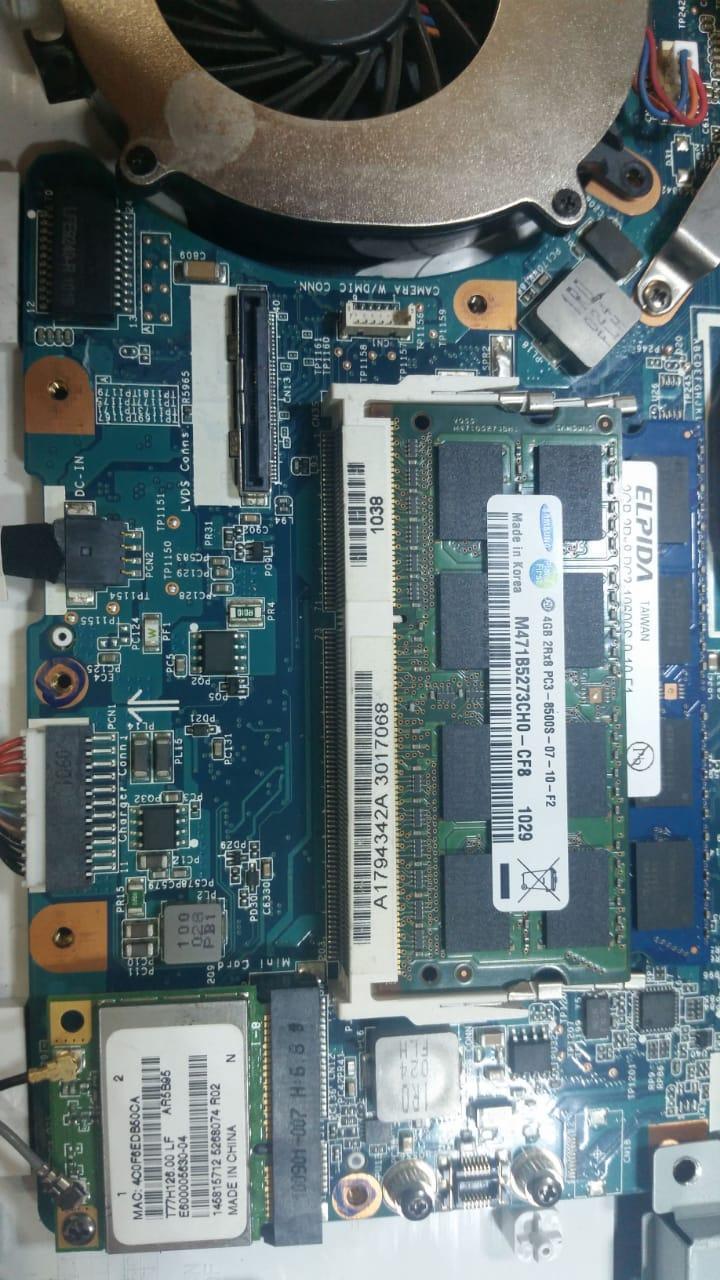

Pessoal não pude deixar de reponder e agradecer ao rapaz que solucionou seu problema e postou o feito, então seguindo suas dicas fui tentar resolver o problema do meu sony vaio que estava com o mesmo problema relatado. No meu caso o nome do fusível é : "F4     1A", então fiz a subistituição dele e funcionou normalmente. Esse fusível fica bem próximo do conector do cabo flat na placa mãe, segue uma foto:
http://pt-br.tinypic.com/r/2cxx17o/8
