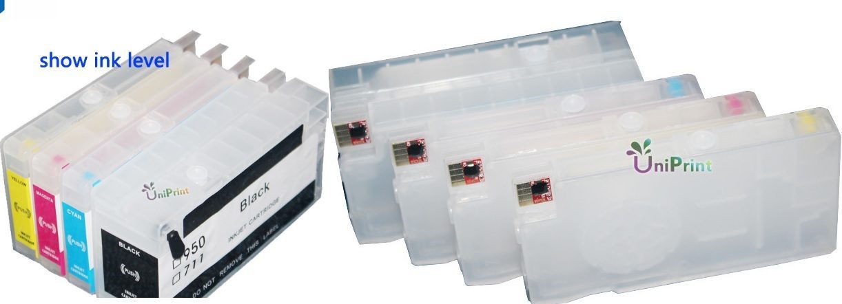

Pessoal, tenho uma hp 8100, com pouco uso na verdade. o preto acabou e comprei cartucho novo, aí quando as coloridas acabaram, procurei como recarregar e destravar. achei varios videos ensinando a jampear os contatos da cabeça. decidi não soldar pelo medo de queimar, e coloquei papel aluminio nos contatos e deu certo. recarreguei e a impressora voltou a funcionar.
Porém hoje, depois de mais ou menos 1 mes e umas 30 paginas depois, começou a dar tilt na impressora. A luz do cartucho azul ficava piscando como se nao tivesse cartucho ou tinta. tirei, coloquei tinta, verifiquei se não tinha ar e voltei. nada. tirei a cabeça, conferi os contatos, dei uma limpada, refiz o procedimento do "papel aluminio" e não funcionou novamente, porém dessa vez estava o cartucho amarelo piscando e o azul estava com a luz acesa normal. tirei o amarelo e recoloquei e foi a vez do vermelho piscar. tirei todos, limpei todos, recalibrei o nivel de tinta de todos e nada, a mesma coisa, sempre tem 1 ou 2 piscando, se tira o que ta piscando e recoloca, outro acaba piscando.
Dei uma conferida hoje de novo nos procedimentos, e achei um video falando que ao fazer "gambiarras" com essa impressora, seja esse procedimento ou com cartucho full de bulk ink, quando o sistema da impressora instalado no computador alerta perguntando se o cartucho é original ou possivelmente um cartucho falsificado, tem de responder não( não é original), e que isso pode acarretar no chip de tal cartucho "bloquear" o cartucho para não ler em nenhuma outra impressora. Lógico que na minha inocencia(pra não falar burrice), achei que deveria colocar sim, que o cartucho era original, afinal tive certeza de que se falasse que era falsificado a impressora com certeza bloquearia algo falsificado na lata.
Bom, alguém confirma? tenho de trocar os cartuchos por novos originais? há algo que possa tentar fazer? ou seria algum possível problema de leitura do cabeçote?
4 horas atrás, marcelogon disse:
Como voce confirmou que era original, a impressora queimou o chip do cartucho.
Compre chip full reset no mercado livre e substitua os dos cartuchos. Eu uso assim.
acho que a gambiarra do papel aluminio para fazer o jumper nao tava funcionando direito. Troquei umas 3 vezes e nada, aí peguei 4 grampos de grampeador, cortei e moldei, e coloquei nas molinhas jumpeando-as, e funcionou.
Vamos ver até quando...

Compre chips full reset e cole no cartucho original, dizem que é bom Jumpear a cabeça de impressão para não queimar o cartucho( mas parece que isso só acontece se acabar a tinta do cartucho).
voce desativa as informações do chip do cartucho e a proteção de cartucho pelo software da imp´ressora, pelo painél não tem como fazer.

Nanirfc creio que vale a pena voce comprar um bulk e colocar nela, ou comprar chips full e cartuchos vazios do Tipo Xl no mercado livre e recarregar.

Eu já comprei estes cartuchos recarregáveis transparentes e eles ficam vazando tinta, então tirei os chip full deles e colei noa cartuchos originais.
