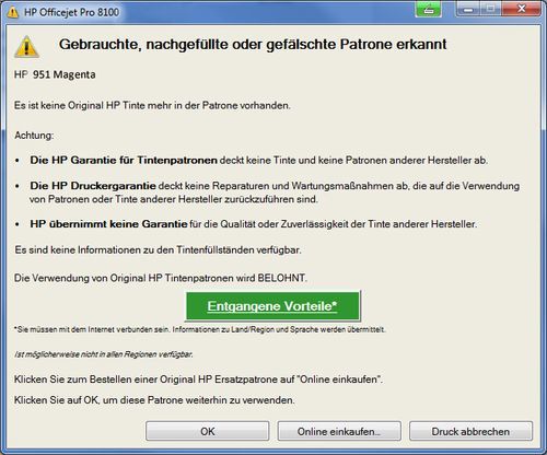

Se você usar o seu cartucho recarregado na impressora, a seguinte mensagem de erro aparecerá na tela do computador (primeira tela). Na verdade você confirmar esta mensagem com "Não".
http://www.octopus-office.de/typo3temp/pics/7816feff10.jpg

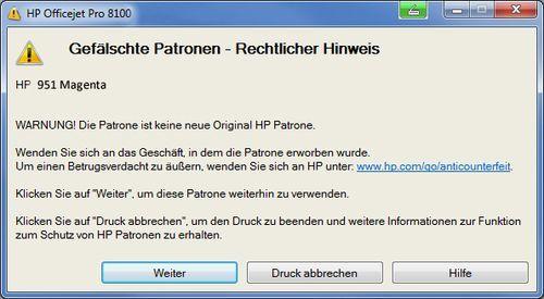

Isso abre uma nova janela (segunda imagem). Aqui você tem a oportunidade de cancelar o trabalho de impressão, ou continuar a imprimir com o cartucho recarregado. Se você quiser continuar a imprimir, pressione "Next".
http://www.octopus-office.de/typo3temp/pics/79aeb55c98.jpg

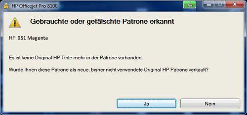

Após esta terceira tela e final (terceira foto). Aqui você se lembra que não aparece mais entre outros, o nível de tinta. Confirme o aviso com "OK".

No entanto, novamente a mensagem de aviso sobre cartuchos falsificados ou re-cheia (uma foto). Feche este aviso agora, pressionando o "X" vermelho canto superior direito. A impressora imprime um relatório de status. Então você pode continuar a imprimir normalmente. Se o HP gostaria de encher 950 ou 951 cartuchos com mais freqüência, é aconselhável comprar um conjunto de tinteiros XL e para a operação de reposição, após o enchimento em segundo lugar, um conjunto de cartuchos sem a designação XL ou o Para usar cartuchos iniciais. Os tinteiros XL, você pode imprimir vazio e recarga, enquanto os pequenos cartuchos para reativar temporariamente o nível de tinta há. Cartuchos pequenas precisa de ter um nível de tinta correctos e, por conseguinte, não pode ser impresso em branco. Eles servem apenas o ajuste do nível de tinta.:D:D:D:D
