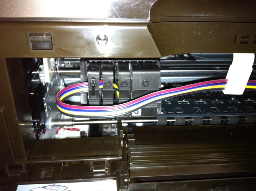

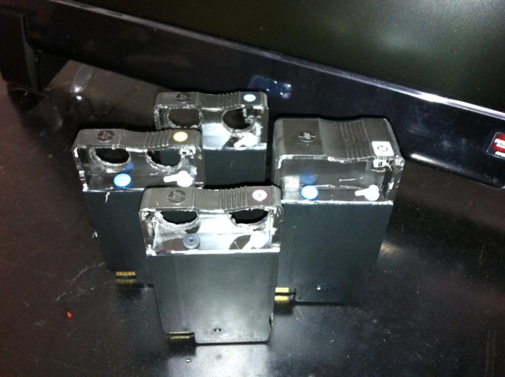

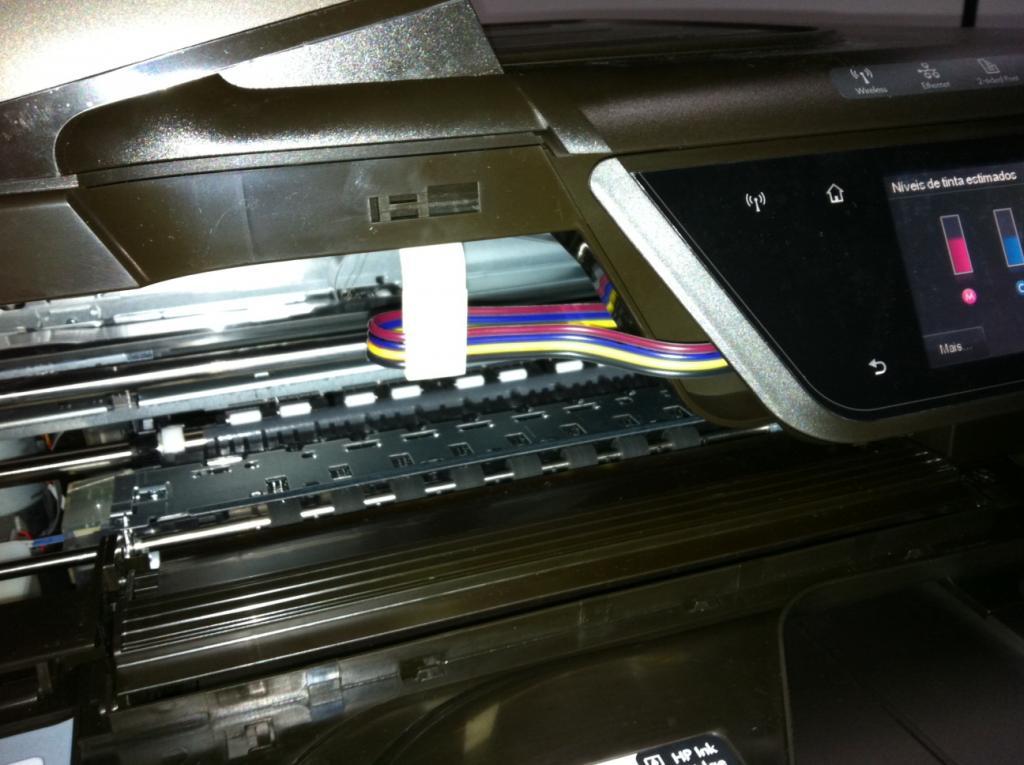

Fotos da minha adaptação.
Eu não serrei a ponta do cartucho, somente retirei o interior da extremidade. Ficou bem melhor esteticamente e não precisei colar nada pra segurar as mangueiras.
O caminho da mangueira também ficou alinhado e livre.
Espero que sirva de ideia.

ta resolvido o problema do nível de tinta ? ou ainda n esta 100% ? pois quero instalar bulk na 8100
O nivél de tinta zera mais a impressora vai continua imprimendo normalmente, é só voce seguir as dicas que voce já viu!

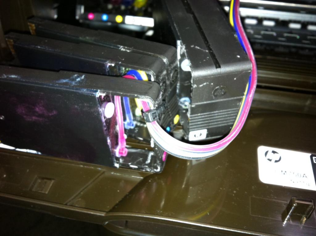

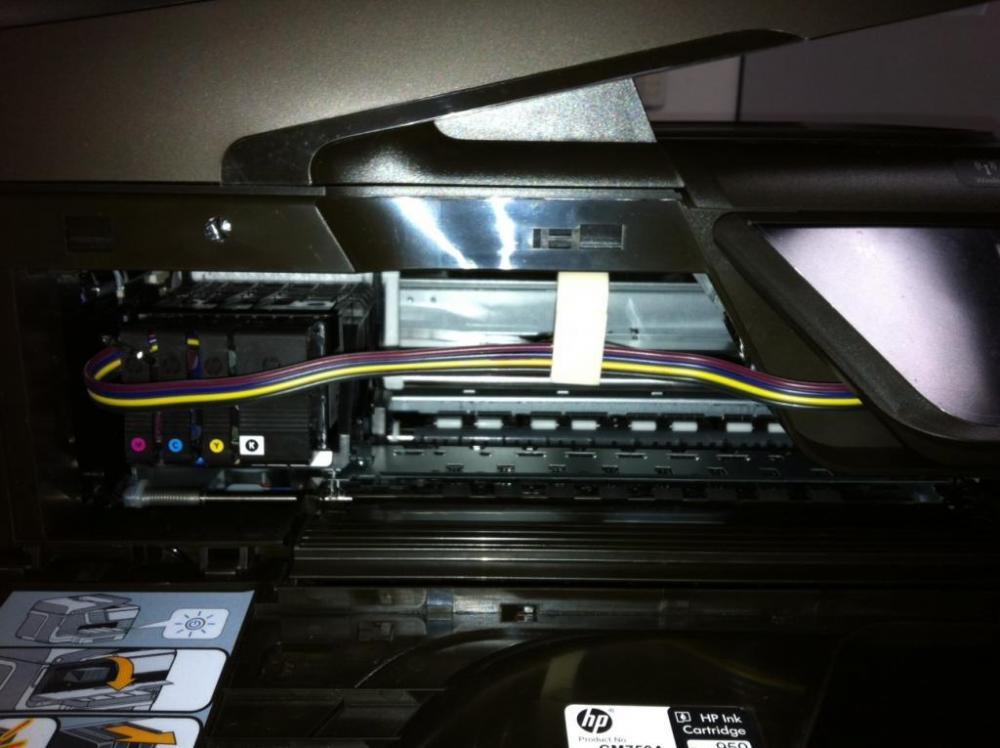

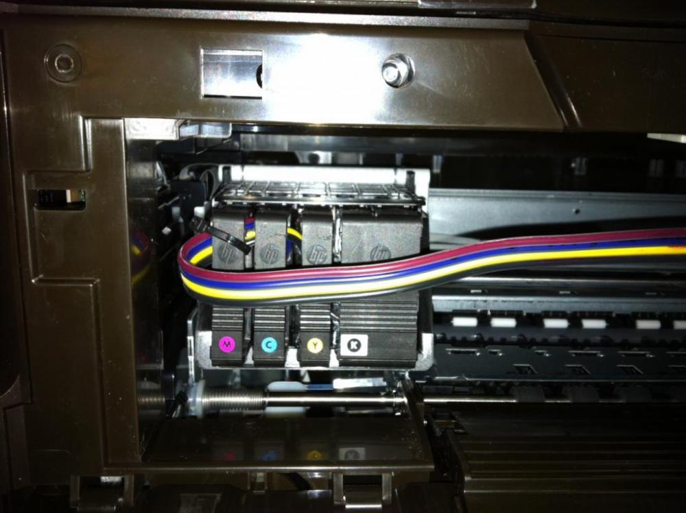

Mais uma foto da adaptação dos cartuchos.
Essa é a segunda 8600 que preparo.
Optei por não retirar toda a lateral do cartucho preto, somente a lateral direita já que as mangueiras não saem daquele lado.
Nos outros somente fiz buracos com uma broca pra madeira.
