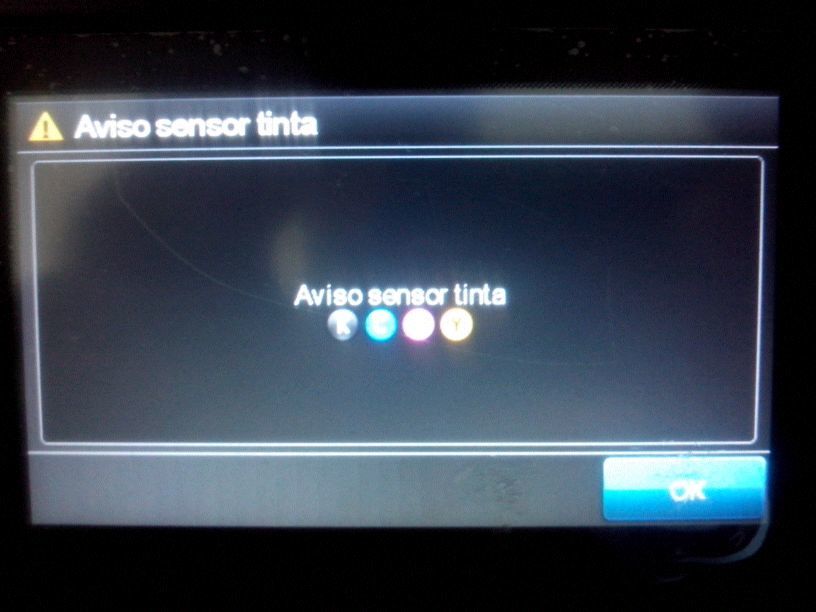

Simplesmente dá o OK e continua imprimindo.
Tens que ter um jogo extra de cartuchos para resetar o cartucho original caso ele dê a mensagem que o cartucho está esgotado.
A tinta que perguntastes onde comprar deve ser comprada diretamente do distribuidor que a importa diretamente da Coreia.
Essa tinta é muito boa e é a que eu uso a muito tempo e isso sem nenhum problema.
Tenho dado OK, mas a mensagem aparece sempre que ligo a impressora. Esse problema pode estar relacionado com o jumpeamento da cabeça de impressão?
post-664120-0-01208300-1406142895_thumb.
Se a cabeça for jumpeada, a impressora perde a referência da quantidade de tinta que tem no cartucho.
Eu faço isso justamente para evitar que ela fique dando avisos, mas precisa se tomar cuidado porque ela pode imprimir sem tinta e nesse caso se corre o risco de se queimar a cabeça, mas esse aviso não cheira e nem fede, no máximo dá o trabalho de se clicar nele.
