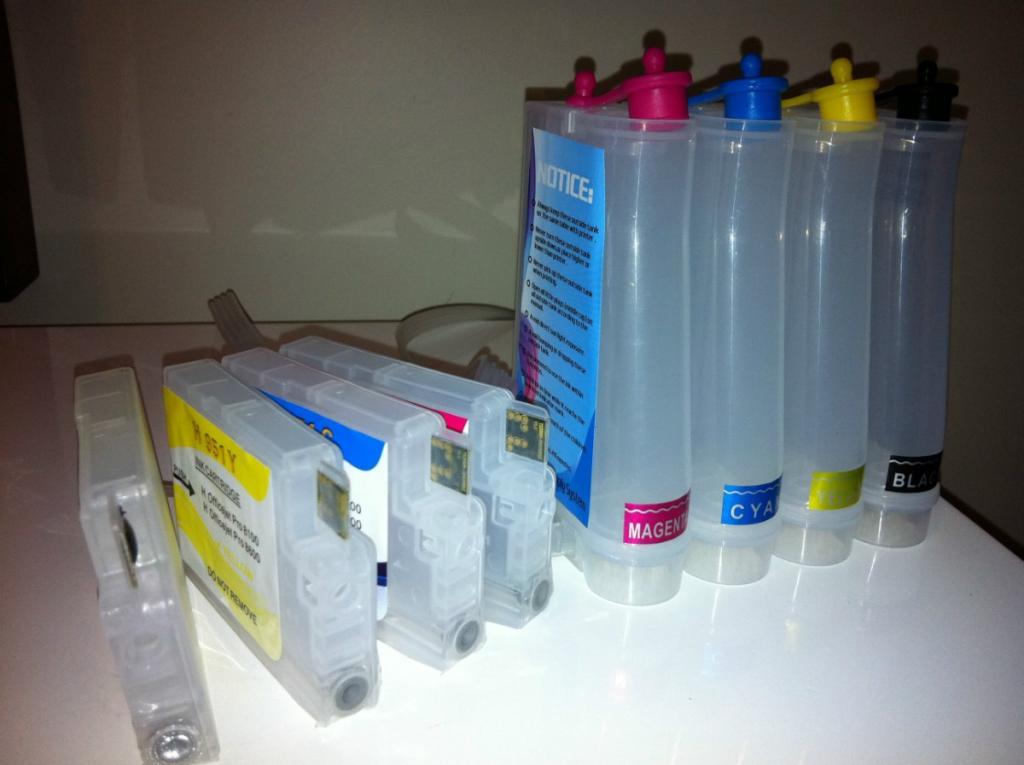

Novo bulk ink com chip montado em cartuchos industrializados para HP Pro 8100 e 8600. Como mostrado na figura abaixo, esse sistema de bulk ink já vem com 4 cartuchos e os seus respectivos CHIPS, portanto, os cartuchos originais que acompanham a impressora podem ser guardados intactos sem retirar o chip ou qualquer outro processo que danifique os cartuchos. Os cartuchos originais (SETUP) serão utilizados apenas em alguns casos; por exemplo algum erro que a impressora apresente, ai você coloca os cartuchos originais (SETUP) resolve o problema e coloca novamente os cartuchos do Bulk.
Esse novo bulk ink funciona de verdade? Alguém já utilizou? Parece ser muito mais prático que o processo mostrado no vídeo do Wilson Xiscatti (cortar os cartuchos, furar, fechamento de alguns furos, etc.).

Sim, funciona sim e muito bem.
Eu estou usando continuamente, impressora imprime muito bem, levei uma coça no começo, pois o manual da Faresprint precisa de alguns comprementos, .
Recomendo inicialmente encher os cartuchos levantando o reservatorio e deixar que a tinha venha por gravidade e lote o cartucho. Depois coloque o reservatorio no mesmo nível da impressora ( o meu esta até um pouco abaixo da impressora e pronto.
Não se esqueça de colocar os fiozinhos na cabeça de impressão para enganar a impressora para ela não detectar ar e pensar que o cartucho esta vazio e na hora de trocar.
Resumidamente esse kit é nota mil.
Vou ir mais além, por aquilo que vi os cartuchos poderiam sair desses vendedores já até cheios, pois não vazam é muito seguro e se vazar pouco é bobeira, iria ajudar d+ se já saissem cheio, só plugar...bom demais.
Recomendo aos novos compradores pedirem para já enviar cheios, vai te poupar tempo esforço e limpeza.

Olá Guru SPFC,
A minha experiência com esses bulk da foto tem sido fantástica! Comecei a utilizar esse bulk na minha hp 8600 em Janeiro de 2013 e até hoje (21/07/2014) a impressora tem funcionado excepcionalmente bem com esse sistema de bulk da foto! Tenho utilizado tinta pingmentada InkTec. Meu uso é apenas residencial. As vezes passo até duas semanas sem imprimir e não acontece nenhum entupimento na cabeça de impressão! Os cartuchos originais ficam guardados, pois desde a instalação do bulk nunca utilizei eles.
Olá Guru SPFC,

Eu tenho uma HP Officejet Pro 8600 Plus com esse bulk da foto. A minha experiência com essa impressora e esse sistema de bulk tem sido muito satisfatória. Comprei o bulk na internet e eu mesmo fiz a instalação. O bulk já veio praticamente pronto. Coloquei tinta pigmentada nos reservatórios e conectei na impressora. Tive que fazer também aquele ajuste na cabeça de impressão para não ficar dando mensagens de cartucho vazio quando começar a utilizar o bulk.
Com relação a diferença entre uma tinta pigmentada e uma corante, acho que o laurus deixou bem claro!

Simplesmente dá o OK e continua imprimindo.
Tens que ter um jogo extra de cartuchos para resetar o cartucho original caso ele dê a mensagem que o cartucho está esgotado.
A tinta que perguntastes onde comprar deve ser comprada diretamente do distribuidor que a importa diretamente da Coreia.
Essa tinta é muito boa e é a que eu uso a muito tempo e isso sem nenhum problema.
