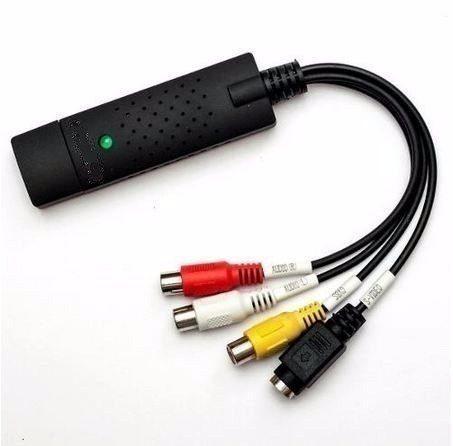

Lembrei de algumas informações: os computadores onde quero instalar o dispositivo são Windows 8.1 de 32 bits, e Windows 10 de 64 bits. O dispositivo que tenho é Leadership Placa de Captura de Vídeo Externa 3803, poderia dizer-me se esse driver serve nesse caso?
Segue em anexo uma imagem de exemplo de como é o meu dispositivo.
