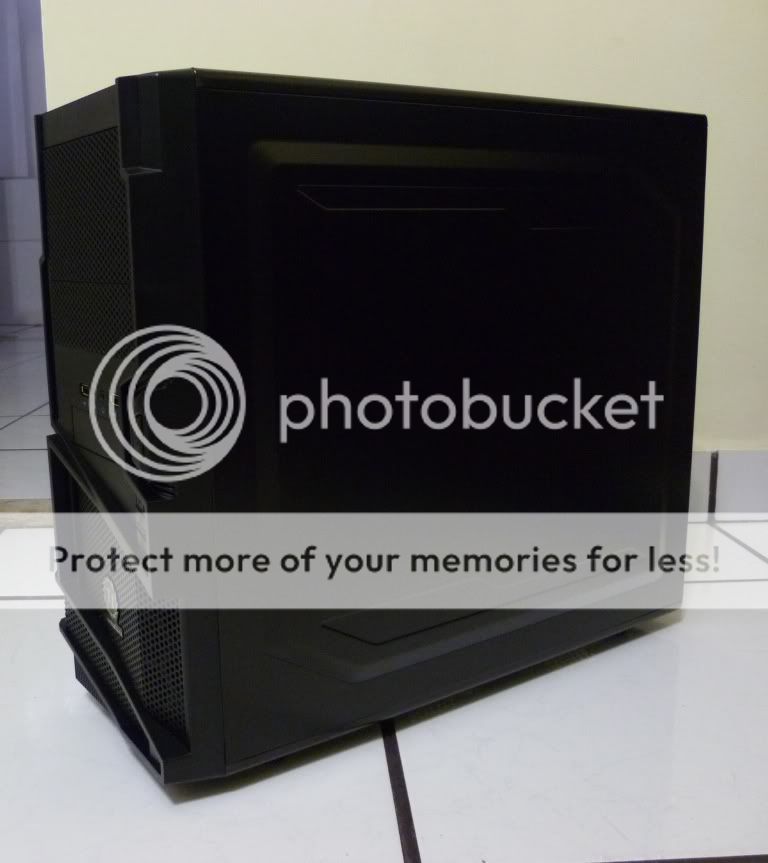

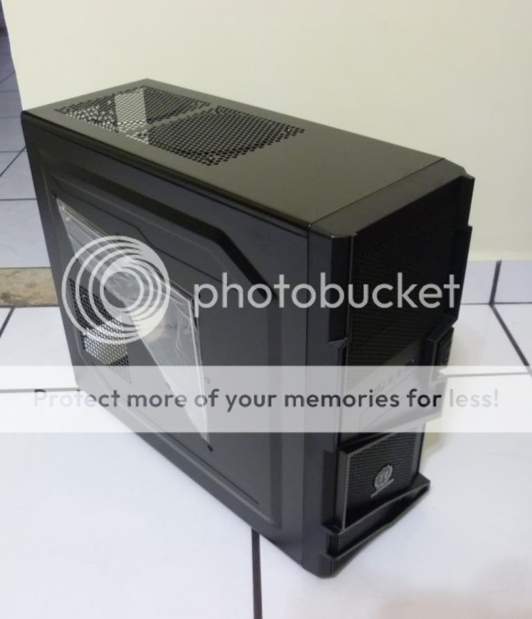

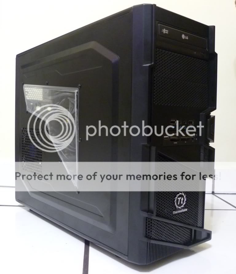

Visão Geral (Com fan lateral instalado):

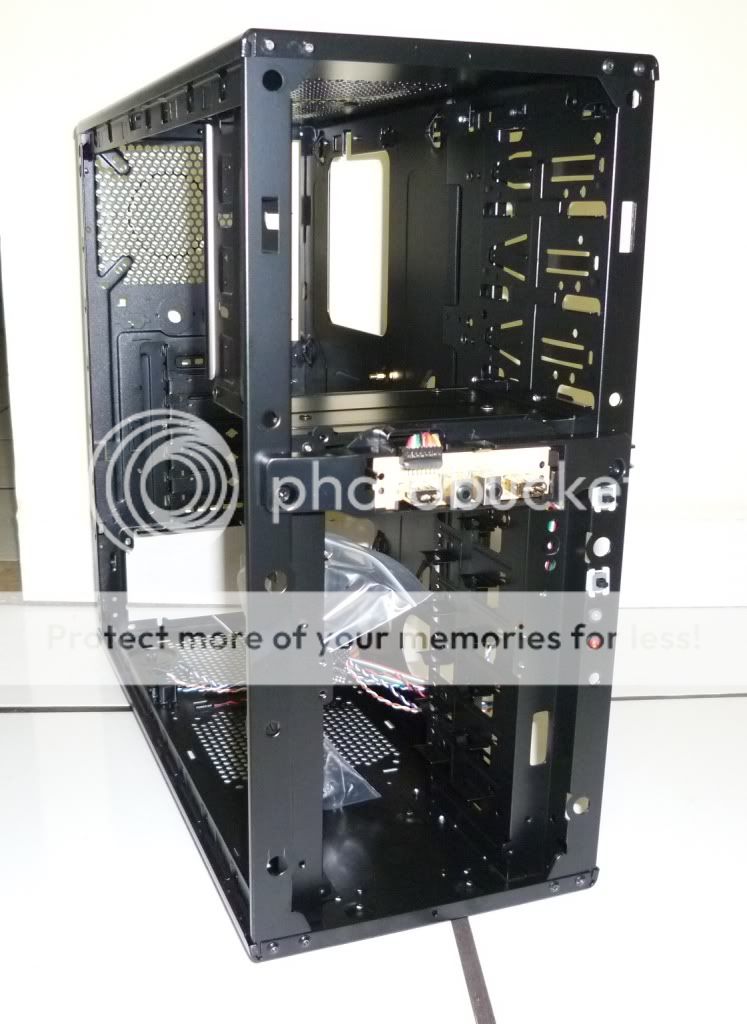

Vista superior:

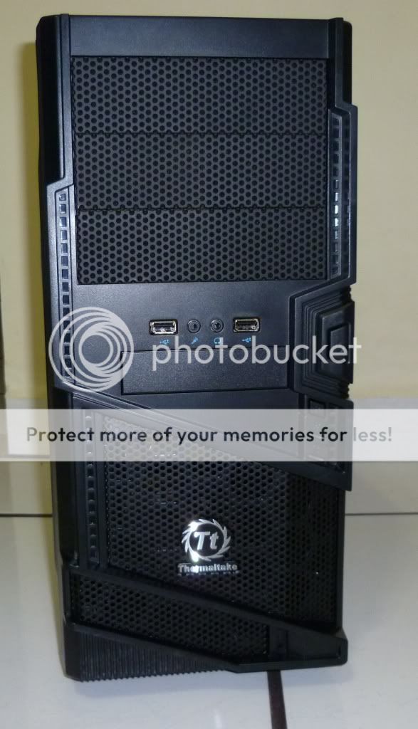

Painel Frontal:

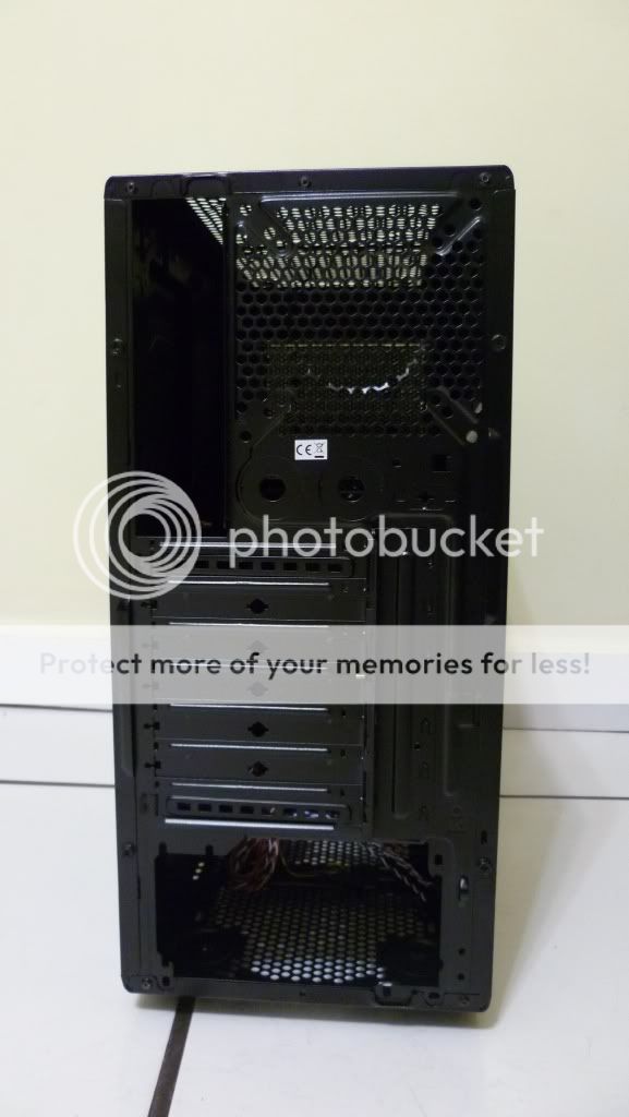

Painel Traseiro:

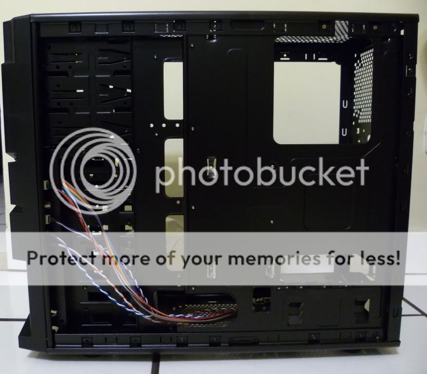

Lateral Lado Bandeja da Placa Mãe:

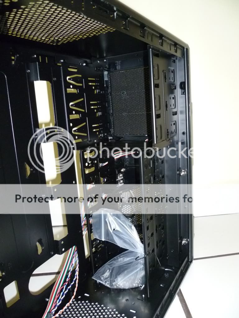

Carcaça:
Compartimento de Drivers:

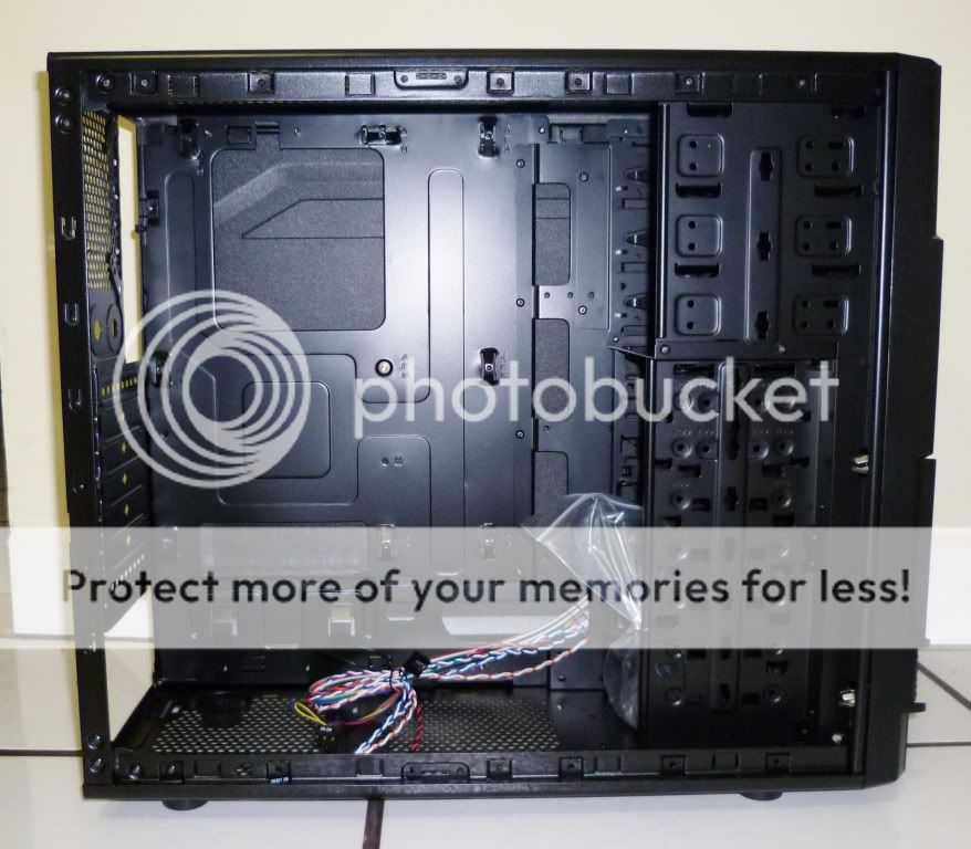

Vista Interna:
