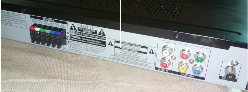

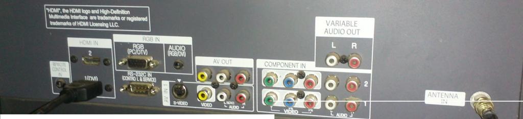

Pelas fotos uma sugestão de ligação seria utilizar um cabo com plugs vermelho e branco nas duas pontas e ligar o áudio da TV (onde está escrito "AV OUT", ligando somente o vermelho e branco, descartando o amarelo) no Home (onde está escrito "AUDIO IN"). Para escutar o som da TV deve-se selecionar a entrada correspondente no Home, algo como "AUX". Acredito que o som da TV vai ficar funcionado normal, portanto deve-se abaixar quando for ouvir pelo Home.
Acredito que este home tenha também um reprodutor de DVD, portanto você deve ligar um cabo (plugs vermelho, azul e verde nas duas pontas) nas respectivas cores no Home ("VIDEO OUT", descartando o amarelo) e na TV (em VIDEO na entrada "COMPONENT IN", tanto faz a 1 ou 2). Quando for assistir um DVD é necessário selecionar essa entrada correspondente na TV.
O receptor Sky, pelas fotos, está ligado via HDMI na TV e deve continuar assim.

Com esse cabo que você tem dá para ligar sim. Você pode usar o cabo com os conectores branco, vermelho e amarelo e ligar uma ponta na TV (vermelho e branco em "AV OUT" e o amarelo em "AV IN 1") e no Home (vermelho e branco em "AUDIO IN" e o amarelo em "VIDEO"), usando as cores correspondentes. Desse modo trocamos o cabo para enviar o sinal de vídeo do Home para a TV, daquele com três pontas (vermelho, azul e verde) para um somente (amarelo), mas tem o preço da qualidade de imagem diminuir.
Para assistir um DVD é necessário selecionar na TV a entrada correspondente (AV1) pressionando o botão "INPUT" do controle remoto da TV.
Para escutar o som da TV no Home é necessário selecionar a entrada de áudio correspondente pressionando o botão "SOURCE" no controle remoto do Home.
Outro detalhe é que não vai conseguir utilizar o esfeito surround 5.1 do som, da SKYHD por exemplo, pois o Home não aceita som digital. Somente vai conseguir o efeito 5.1 quando reproduzir um filme em DVD que possua este recurso.
[]'s

Siga os seguites passos:
1) Na TV os plugs vermelho e branco estão ligados nos conectores vermelho e branco de "AV OUT"?
2) Assistindo a SKY, você selecionou a entrada de áudio correspondente pressionando o botão ÁUDIO "SOURCE" no controle remoto do Home?
Se não teve efeito, na TV tente trocar os plugs vermelho e branco para "VARIABLE AUDIO OUT" e repita o passo 2

Dei uma lida no manual da TV, mas não encontrei algo que pudesse ajudar. Para mim essas saídas devem transmitir todo áudio que sai pelos alto-falantes da TV, como está escrito no manual.
Outra possibilidade é que o home esteja com problema nas entradas de áudio (AUDIO IN). Poderia testar ligando a SKY nele, e não se deve colocar a SKY no mudo, aí não sai som mesmo.
Outra tentativa é trocar a entrada HDMI da TV, usando o HDMI 2.
Se essas tentativas não der certo, é preciso que alguém que tenha conhecimento na área verifique aí no local.
