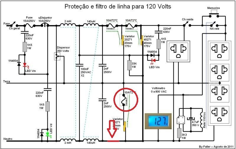

Proteção e filtro de linha V2011 - By Faller - Montado num gabinete de estabilizador
Fiz no olho mesmo, desenhando sobre a placa impressa com aquelas canetas indeléveis.. Não tenho nenhum PCB em papel ou arquivo..
Se eu mesmo tiver de fazer de novo provavelmente sairá diferente..

Veja ai se esse esquemático serve para você. É de uma proteção que fiz para operar nessa tensão:
Os núcleos os comprei em loja, são da Thornton, e seu tamanho depende do espaço que tens na caixa de montagem..
Como a tolerância, para esse tipo de filtro, dos valores da indutância é muito grande, o que deves fazer mesmo é bobinar a maior quantidade de espiras que ai consegues colocar. Eu, por precaução, uso fio cabinho, com isolação plástica que toma bastante espaço..
Veja ai o bobinado..
Olha ai um possível núcleo:
Obrigado pelas orientações. Tenho algumas dúvidas quanto a topologia do circuito.
Em 110V você colocou o centelhador antes dos varistores e filtro. Já para 220v, o centelhador está depois dos varistores e entre os filtros. Issof faz diferença na prática? Se fizer, por favor explique, pois fiquei curioso.
E respeitando o circuito para 220V, colocarei o centelhador após as bobinas ligadas em rejeição de modo diferencial e antes das ligadas em modo comum, ou o contrário?
Quanto ao número de voltas, para a indutância de 100uH, utilizarei menos voltas que a indutância de 10mH? Apesar da tolerância, tem alguma ideia aproximada do número de voltas, utilizando o mesmo toróide e fio cabinho ou esmaltado. Se utilizar fio esmaltado, qual AWG que uso?
Obrigado
Pouco, muito pouco muda a posição do centelhador. Na verdade tenho visto muita gente boa deixar o mesmo de fora por não encontrar esse componente, meio "mosca-branca"...
A indutância final vai depender de dois fatores:
1) A permeabilidade do núcleo usado, definida por seu AL (fator de indutância);
2) Número de espiras;
A relação entre eles é
Indutância L = AL x número de espiras ao quadrado [resultado em nano Henries]
Pegue no catálogo da Thornton os dados
Por exemplo, um núcleo tipo NT-27/16/12-2700-IP12E de material IP12E vai ter um AL de 2.700 Se bobinarmos 20 espiras no mesmo teremos uma indutância L de 2.700 x 20 x 20 = 1080000 nH ou 1,08 mH

A malha de um cabo desses dai normalmente já é ligada a massa. Desse modo um centelhador entre o vivo e a malha é que tenho visto sendo usado...
Mas cuidado.. Proteções para coaxial eu não a faria. Geralmente são blindadas e se não a blindares poderás deixar interferências externas entrar ai..
Veja ai como exemplo, em uma proteção interna ao filtro FHT-1200 da Upsai:

Por princípio jamais se deve interromper, quer por chave, quer por fusível ou outro elemento seccionador que seja, a linha do neutro.. Interrompe-se a linha do fio fase, mas nunca a linha do neutro..
O fusível térmico está eletricamente naquela posição para abrir caso aconteça uma indução de um surto de tensão sobre a linha do neutro, geralmente por modo comum, derivado de discargas elétricas em tempestades.. (modo comum, aonde o raio cai ou induz na rede elétrica como um todo). Ai, se o varistor aquecer, abre aquele fusível para evitar que o mesmo exploda ou prenda fogo..
As bobinas que ai estão em conjunto com os capacitores perfazem um filtro passa baixas que deixa passar a frequência de 60 Hz da rede e atenua frequência de RF ou de ruído elétrico (gerado por motores de escova, chuveiros com ajuste eletrônico da temperatura da água, etc) normais sobre a rede elétrica..

Os varistores são do tipo 20D391K, de 250 Volts, mas também pode ser o 20D431K de 275 Volts..
-Para montar os indutores, qualquer fio flexível com isolação (igual à aquele usado por você) e 0,5mm² servem?
Pode até mesmo ser fio com isolação de verniz, porém para 220 Volts e esse tipo de enrolamento prefiro isolação daquela do cabinho flexível mesmo.
Quanto a bitola do fio, vai depender muito do carregamento ou da corrente que vais colocar ai na entrada. Fio de 0,5mm² são bons para correntes de até uns 4 a 5 Amperes, ou de 800 a 1000 Watts de potência. Para potências maiores, uma bitola maior seria melhor..
-No esquemático os 2 varistores terra-neutro estão em série com o fusível térmico. A ligação desse fusível não deveria estar no fase como os outros 2?
Vamos pensar juntos.. Se o varistor está entre terra e neutro, o fase não tem nada a ver com isso, certo??? Para proteger o varistor se tem de colocar ai mesmo aonde ele, o fusível térmico, está..
Veja resposta #61, lá no topo da página em que estamos, essa dai: http://forum.clubedohardware.com.br/showpost.php?p=5693262&postcount=61

Umas dicas importantíssimas: Ao soldar o fusível térmico atente para o seguinte detalha. Ele é um fusível que abre, funde, derrete a liga metálica do qual é feito se a temperatura atingir os 85 graus centígrados..
Ora, a soldagem com estanho/chumbo requer temperaturas superiores a 240 graus no ponto de soldagem.. Se não usares um alicatre pesado, tipo universal, pinçano o lide do fusível, que deve ser deixado o mais comprido que possas, entre o ponto de solda e o corpo do fusível, vaia conseguir testar o mesmo assim como se testa palito de fósforo, acendendo o mesmo. E cuide, solde o mais rapidamente que consigas. Mesmo com todos meus quase 50 anos de experiência em soldagem, sempre que termini de seoldar um desses, pego o multímetro e testo a continuidade do mesmo. Já rompi diversoa na soldagem desastrada..
Uma fonte de alimentação tem em seus toróides dois tipos distintos:
Aqueles que estão no primário, na entrada AC e que são certamente de alta permeabilidade magnética e são ideais para os indutores se filtro..
Já os núcleos de ferrite da saída, ou do transformador principal esses tem uma permeabilidade menor, seu núcleo é mais poroso, mais cheio de bolhas internamemte, de propósito para não saturar.. Esses dai não são nem um pouco adequados para os indutores de filtro..
Se duvidar as fontes já tem os indutores de que necessitas, prontos, em seu estágio de filtragem de entrada. São aqueles com dois enrolamentos separados, de fio bem grosso, como esse marcado ai na imagem:

Faller, das bobinas que tinham na fonte, acho que a que serve, é a amarela, que se encontra no lado direito, mas ela parece ter somente um enrolamento, então é melhor eu mesmo fazer esse enrolamento.
Infelizmente, o componente que eu imaginava que seria o mais fácil encontrar, não consegui, que é o rele de 110Vcc.
Pensei em utilizar um diodo zener, pra diminuir essa tensão pela metade, mas acho que não seria viável.
Pensei na possibilidade de não retificar essa tensão, e colocar um de 127Vca.
Qual seria mais viável?
Quanto tempo, esse relé de corrente alternada seguraria, sem tensão (duração dos pic's sem desligar)?
Obrigado.
Para o relé, improvise... O correto mesmo é usar um da tensão nominal dai e com bobina para AC. Eu, no meu projeto, usei aquele lá mostrado justo por ter mão, e por ser CC tive de colocar ponte, capacitor e resistor.. Se tens um relé AC, na tensão que vais operar, use ele..
Quanto ao núcleo toroidal, sim vais ter de desmanchar e remontar o mesmo..
Só para comentar: Êta fontezinha podre de ruim essa dai que pegastes para canibalizar.. Olhe lá aonde deveria estar os indutores de filtro, esses que lhe aconselhei a usar.. Foram substituidos por dois simples pedaços de fio... Ai se colocas essa fonte ela funciona como um transmissor de RF, iradiando ruído elétrico pela sua antena, que será a rede elétrica. Ai o PC pendura, congela, reseta e o usuário não entende porque...
