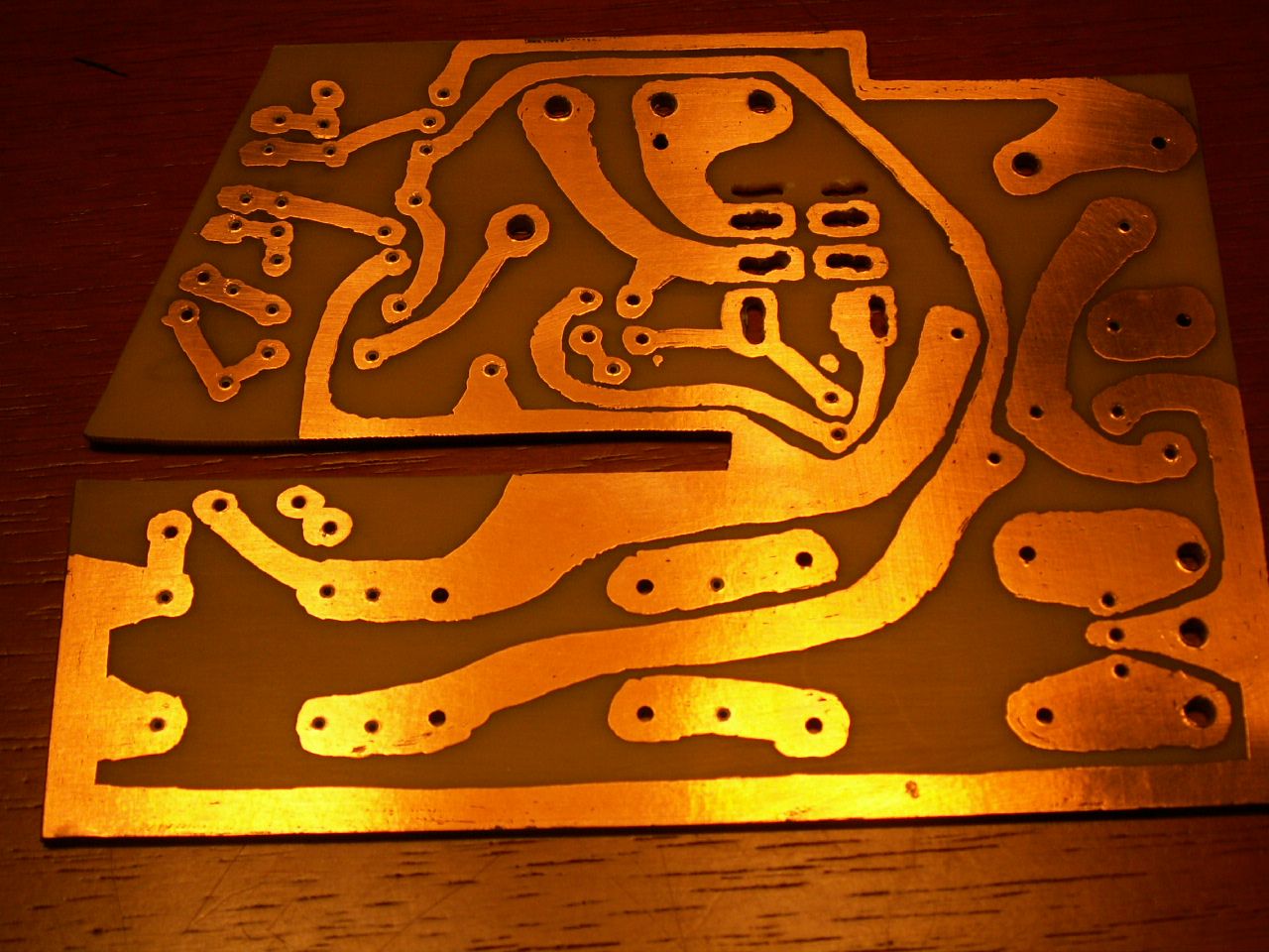

faller,
seria pedir muito o desenho do circuito impresso? eu gostaria de montar essa proteção, mas acho q não sou capaz de passar para a placa só olhando o esquema...
Fiz no olho mesmo, desenhando sobre a placa impressa com aquelas canetas indeléveis.. Não tenho nenhum PCB em papel ou arquivo..
Se eu mesmo tiver de fazer de novo provavelmente sairá diferente..
