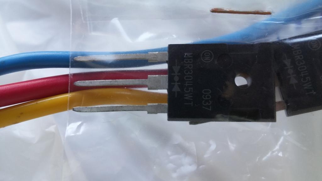

Boa tarde!
Recebi o diodo retificador e 5 TIP 147 e outros componentes. Estou pronto para iniciar a nova montagem. Peço sua ajuda de recomendações gerais sobre montagem dos componentes, cuidados na soldagem, etc. Exemplo: fixar primeiro os componentes no dissipador para depois soldar, ou fazer o inverso: soldar os fios primeiramente, e fixar depois.
Observe na foto, a avantajada bitola do fio em relação aos terminais do diodo. Como recomenda efetuar essa soldagem? Tenho um ferro de 30W e 60W, acho que tenho que usar o de 60, é certo? Qual técnica o senhor recomenda, pois tem componente não pode receber mais de 260º/300ºC por mais de 10s? Devo cortar parte dos terminais? Acredito que terei que isolar depois, devido a proximidades entre os 3 fios. Certamente soldar um fio dessa espessura, vai exigir temperaturas bem elevadas. Existe algum componente para fazer a interface entre os terminais e os fios? Penso que depois de soldado, qualquer movimento brusco e o terminal se desprende do componente. Todo aconselhamento será bem vindo, tendo em vista que tenho pouca pratica de soldagem e nenhuma em montagens.

existem algumas diferenças quanto a temperatura máxima e o máximo tempo de soldagem entre eles bem como a área de dissipação, que resulta em uma resistência térmica diferente, que favorece ao encapsulamento TO3, mais nada.
Sabendo driblar essas diferenças pode usar sim sem nenhum problema.

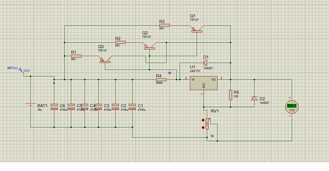

Estou com um problema, montei esta fonte baseando nos cálculos e no esquema do faller, só que ja queimei 2 ponte refiticadoras kbpc5010 e 1 lm338k, no circuito usei o lm317 pois ano tinha o lm338, queria que se alguém poder  me ajudar se diz alguma coisa errado
No proteus funcionou perfeitamente,  o problema acho que era o lm338k pois quando eu coloquei a fonte para funcionar, eu ligava ela ela regulava de 1,3 a 20 v porém quando acionava uma carga de uma lâmpada incandescente de carro 12v 10W caia para 3v ... se alguém poder me ajudar fico grato desde já.
Dados que consegui...
Saída do trafo
Antes de retificado : 16v
Após retificação:  14,6v
Saída após filtragem capacitiva
Capacitor 11 Capacitores de 4700uf 50v
Saida 24,3 V
Obs: eu testei meu trafo com 40 A de carga com resistência de chuveiro
a tensão caiu apenas 1,1v
Meu trafo foi feito de microondas, retirei o 2 enrolamento e fiz 14 espiras com fio 6mm, totalizando saida 16v
 os dados que consegui retirar foi esse após o lm338 queimar...

no lugar do lm317 eu estou usando o lm338 pois no proteus não possui ele na bibioteca, meu problema faller não é com a ponte retificadora pois quando testei, eu não estava usando o LM apenas a  o trafo e a ponte, , pelos meu cálculos  cada transistor esta dimencionado para 6A e o lm338 esta dimensionado para +- 3A totalizando 21A

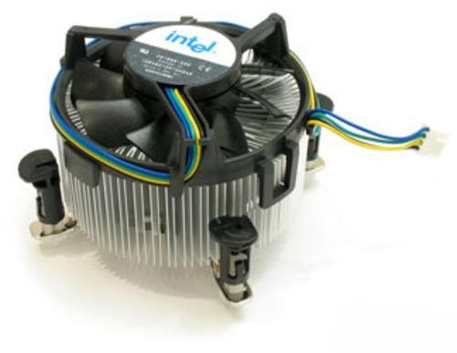

A ponte esta sobre um dissipador  igual ao da foto de processador de placa-mãe,

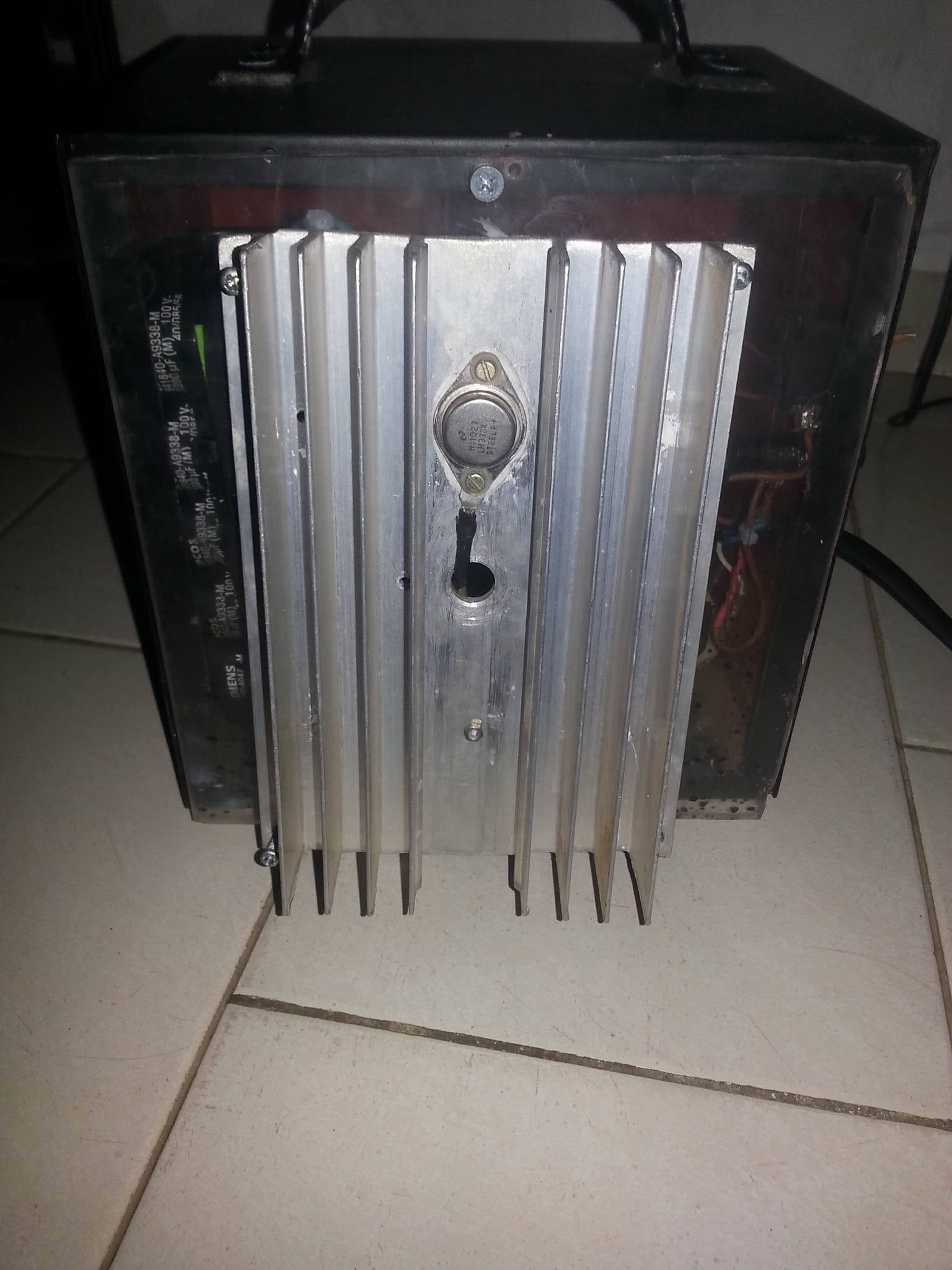

e o LM338 esta sobre um dissipador de 118cmx 10cm, com refrigeração
na pratica eu coloquei os capacitores 1uf eletrolítico
