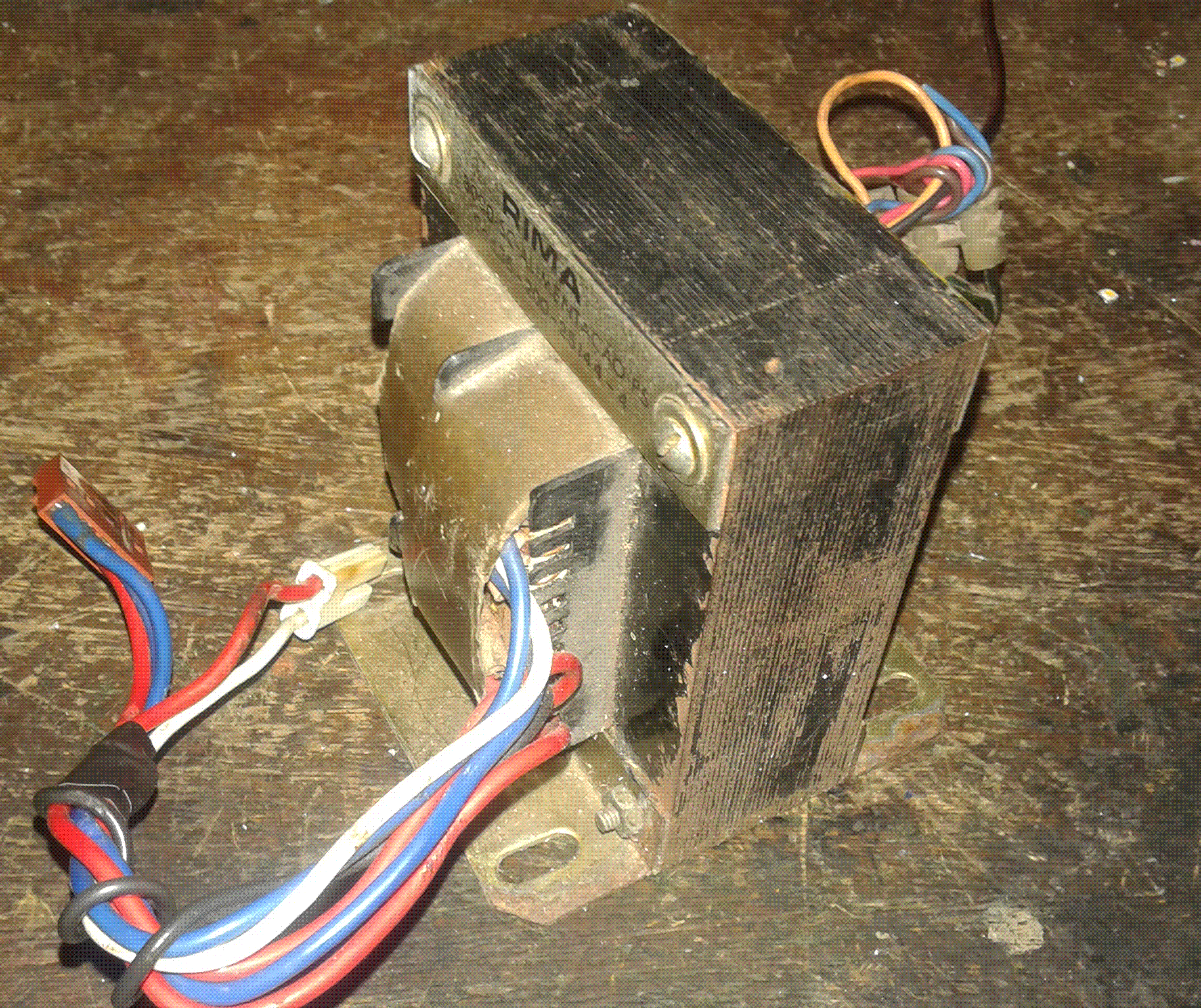

Minha fonte de bancada também era de 0 a 42V, pois eu também tenho um transformador muito parecido com o do amigo @Pablo bc de negredo.
Era o transformador de uma velha impressora matricial que tem dois enrolamentos 12 + 12VAC e 36 + 36VAC. A saída de 12V eu coloquei um regulador LM317 fixo em 5V e uma outra saída de 12V direto dos diodos sem regulador. A saída de 36V era ligada em um regulador simples com 2N3055, diodo zener, um circuito de proteção com LM393 e LM555 e mais alguns componentes. Sim a fonte tem 3 saídas diferentes, pois eu costumo fazer testes em circuito que precisam de várias tensões ao mesmo tempo.

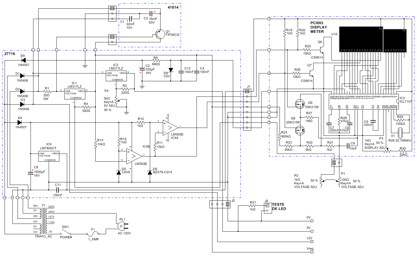

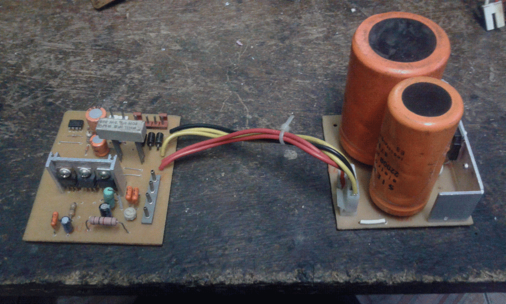

Então de uns dias pra cá me interessei pelo projeto do @faller e resolvi fazer uma versão calma de sua fonte, já que meu transformador só fornece 3A de corrente. Inicialmente ia usar apenas um regulador LM338, mas como não tenho um resolvi aproveitar um LM317 e um transistor TIP36C que estavam sobrando aqui.
Um problema que tinha era o fato do transformador fornecer 36VAC que retificados apareciam como 48VCC, resolvi isso mudando a entrada dele aplicando 120VAC da tomada a uma entrada marcada como 200VAC, assim na saída passaram a ser 28VCC tensão que pode ser suportada pelo LM317. (Isso pra mim ficou meio gambiarra, mas ficou melhor do que antes).
Segue abaixo fotos da nova fonte e seu diagrama esquemático:
Spoiler
Diagrama esquemático:
Fotos da Fonte:
Spoiler
Circuito principal com diodos, capacitores de filtro, reguladores de tensão e o transistor TIP36C junto aos "laranjões" da Siemens:

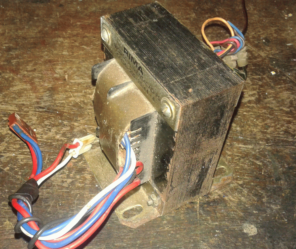

O velho transformador da impressora:
Spoiler

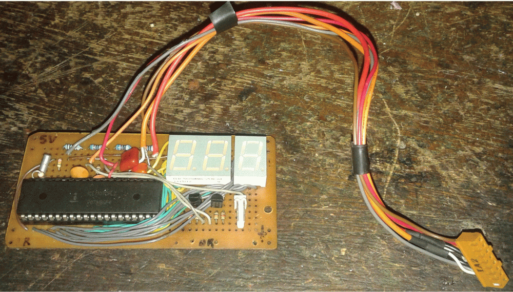

Voltímetro Digital com o ICL7107 (com um capricho meu: uma mudança de escala automática):

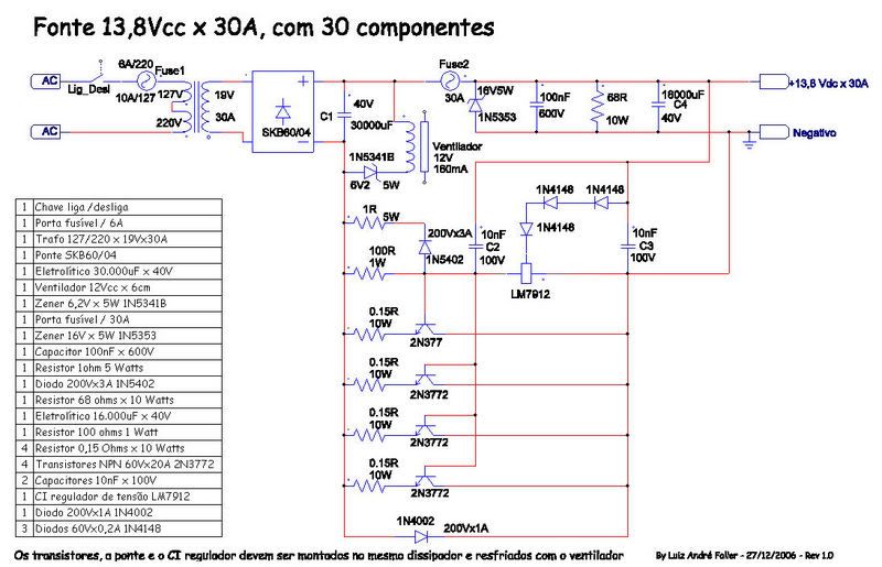

Bom, comprei uma fonte linear 13.8v 10a mas com algumas coisas queimadas, logo resolvi modificar e trazer ela à vida com um pouco mais de força.
Projetei um upgrade para 14v e 20a com direito a drive de corrente, transistores e capacitores de sobra, já que preciso ela pra tocar um projeto de mini som automotivo, uma coisa mais "bruta" é necessária pra aguentar as pancadas do som.
Antes ela ela tinha até uma estabilidade boa, que com 10a ela caía apenas 0,2v.
Hoje, depois de tudo projetado e montado, ela ta dando 22a fácil, só que com um drop de tensão considerável. (de 14.1 para 13.4v).
Com 3amperes de carga, ela de 14.1v cai para 13,7v... o Transformador é de 20v 20a, e com essa carga cai pra somente 19.7v, então não achei motivos pra o regulador cair tanto.
O que eu achei mais curioso é que ela PRECISA MUITO desse R2 de 68R. Não entendi pra que ele serve no circuito...
Se eu ligar direto, da os 14v certinho, mas assim que eu coloco carga, por menor que ela seja, a tensão cai pra menos de 1v... Estranho, não!?
Percebi também que quanto mais abaixo esse valor do resistor, mais esquenta o 7912, ele perde a referência e cai mais ainda a tensão na saída... Então na bancada cheguei a 68R que ele não esquentou e teve um drop de tensão menor do que os outros...
To enviando essas 2 fotos... uma antes da modificação e outra depois...
Você consegue achar algum erro, melhoria ou algo do tipo?
Abração...

Esse seu circuito dai está a visão do inferno...  Não sei de onde tirastes o mesmo..
Não tem a menor chance de operar assim do modo como está...ele necessita de um novo circuito para se tornar operacional. Não é uma correção individualizada mas sim tudo está fora do eixo ai..
@faller Bom, eu fiz ele com base no projeto menor, que utiliza o regulador 7912 pra controlar a tensão negativa ao invés da positiva. Assim eu posso parafusar os coletores dos tip todos na carcaça da fonte, sem necessidade de mica.
Fica mais fácil de fazer ligações.
Vi alguns projetos na internet e tem gente que faz isso tambem. E a maioria coloca aquele resistor na entrada do regulador, so que alguns colocam de valores menores, outros maiores... só  não consegui entender a função dele. Se possivel me ajudar, pois duvidas aparecem, mas não as respostas...
Valeu!

Eu mesmo projetei e montei uma fonte assim, tem uns 10 anos, mas veja, é muito diferente dessa sua:
Fonte13.jpg~original
Agora olhe essa sua e compare:
@faller Então... Gostei muito desse circuito, achei prático, que é exatamente o que voce diz.
Esse circuito que você marcou é o antigo... O novo é o maior, onde fiz as modificações...
Talvez não tenha entendido muito bem meu circuito porque ta desenhado no Paint, então, ignore a qualidade.
Vamos pras duvidas:
1- Eu achei útil colocar um TIP35 de drive de corrente antes dos outros... Pensei que seria bom por conta do regulador só controlar ele, e então ele se encarregar dos outros 5. Você não acha necessário? (Demandaria menos do regulador)
2- Tem um resistor de 100R ligado entre o negativo e a entrada do regulador... Que é exatamente onde coloquei o meu de 68R. Qual a função dele? E porque meu circuito só regula tensão se tiver um resistor ali?
3- Qual a função desse diodo 5402 em série com o resistor de 1R?
4- Tem um zener na saída do seu circuito. Ele seria uma proteção pra curto ou sobre-tensão?
Em 01/09/2016 às 17:23, Icaro Viana disse:
Vamos pras duvidas:
Resposta: Não vejo nenhum problema. Até mesmo uso esse recurso já existente no TIP 147 (pois é um transistor darlington)
Resposta: Esse dai é o resistor amostrador de corrente. Note que a alimentação do conjunto base-emisor dos transistores de potência está intimamente associada a tensão que ai se estabelece.. Tanto mais corrente passar pela fonte, especificamente pelo CI regulador, maior a tensão amostrada nesse resistor de 100 ou 68 Ohms e desse modo mais "ajuda" será solicitada aos transistores de potência..
Resposta: Nem mesmo eu sei ou me lembro.. Acho que nem tem sentido. Deixe-o de fora, bem como seu resistor..
Resposta: Isso mesmo..

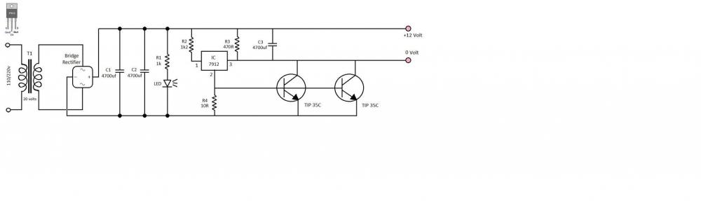

Galera alguém pode me tirar uma duvida no projeto inicial ? tem 2 resistores que fiquei na duvida de quantos Watts seriam
1 deles seria o que pega do LM338 resistor de 4k7 W? outro seria o 330R w? sou novato em eletrônica, e fiquei na duvida, comprei eles para 5W só gostaria de saber se seria o mais indicado. Obrigado a todos!
5 horas atrás, Lemaorc disse:
O de 330R pode ser de 1/8 de W. Esse de 5W que você comprou é um exagero, mais vai funcionar.
O outro de 4K7 é um potenciômetro, é nele que você vai regular a tensão de saída da fonte. Na foto postada pelo @faller está ao lado esquerdo dos resistores verdes:

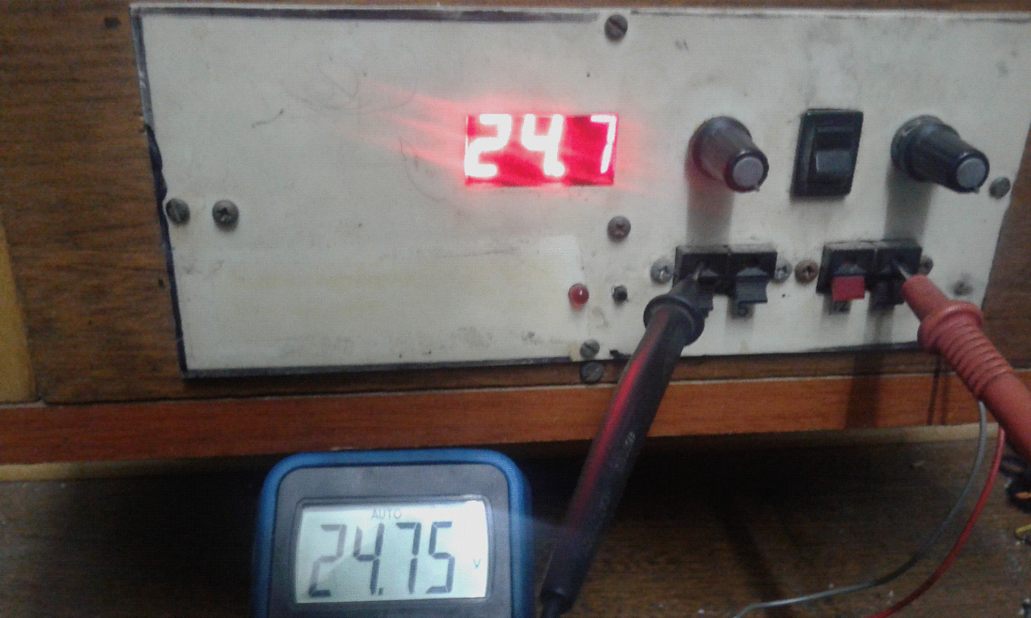

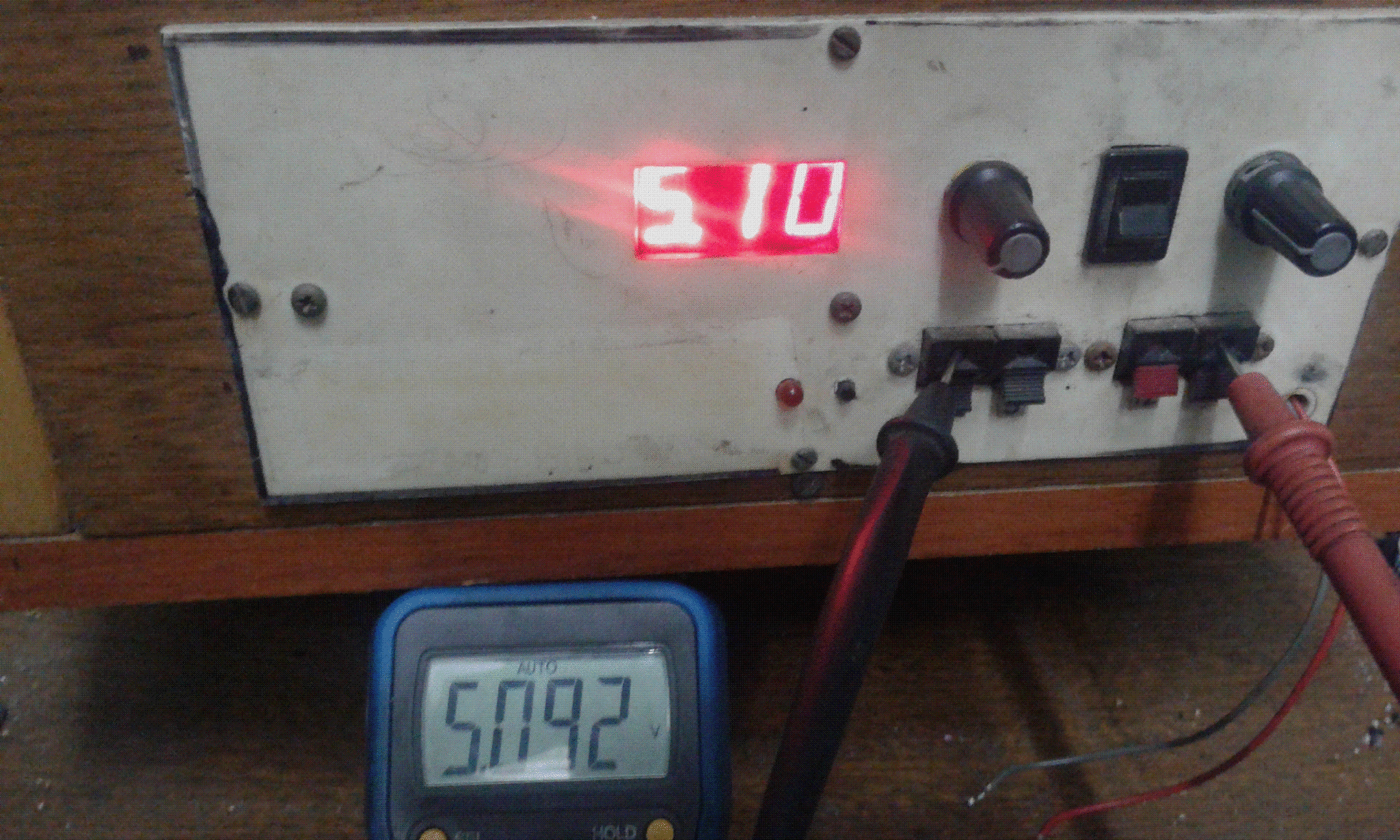

Bom dia a todos montei a fonte baseada no projeto do nosso amigo faller só que no teste até 5 amperes ele se comportou bem mais conforme a corrente aumentava deu um pico de corrente e então a fonte perdeu a regulagem foi a uma tensão de 28 volts. Após análise vi que um dos tips e o regulador estavão com defeito será que alguém pode me ajudar, agradeço desde ja
