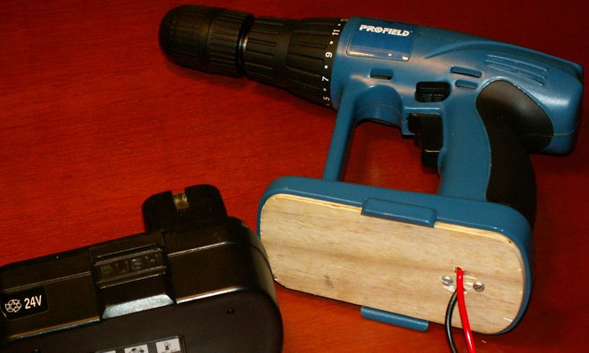

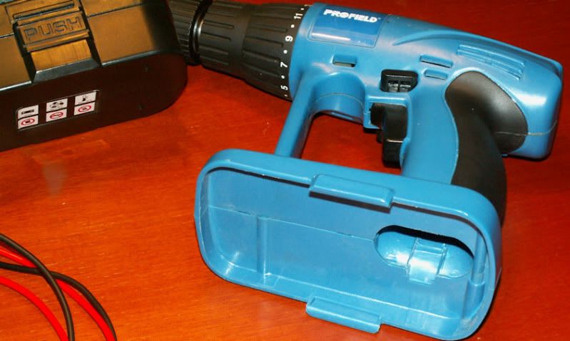

Eu por falta de baterias montei uma fonte para minha furadeira..
Montei a mesma dentro de uma antiga caixa de fonte para PC e fiz um adaptador, uma vez que as baterias ainda davam um bom furo por algum tempo..
Quando tenho de fazer muitos furos ou trabalhar por muito tempo, ataco de fonte, caso contrário, de bateria

É por aí mesmo faller, fiz coisa parecida com uma outra que eu tenho, mas adaptei uma bateria de 12V bem maior, quase daquelas usadas em alarme ou no breaks pequenos.
Essa bateria que a foto mostra se abrir a caixa preta verão várias baterias redondas conectadas em um arranjo que gera a tensão desejada, é só substituir tudo e terão uma novinha, mas o custo é alto, mesmo importando direto da China vai sair uns R$80 dependendo da qualidade e tipo das baterias.

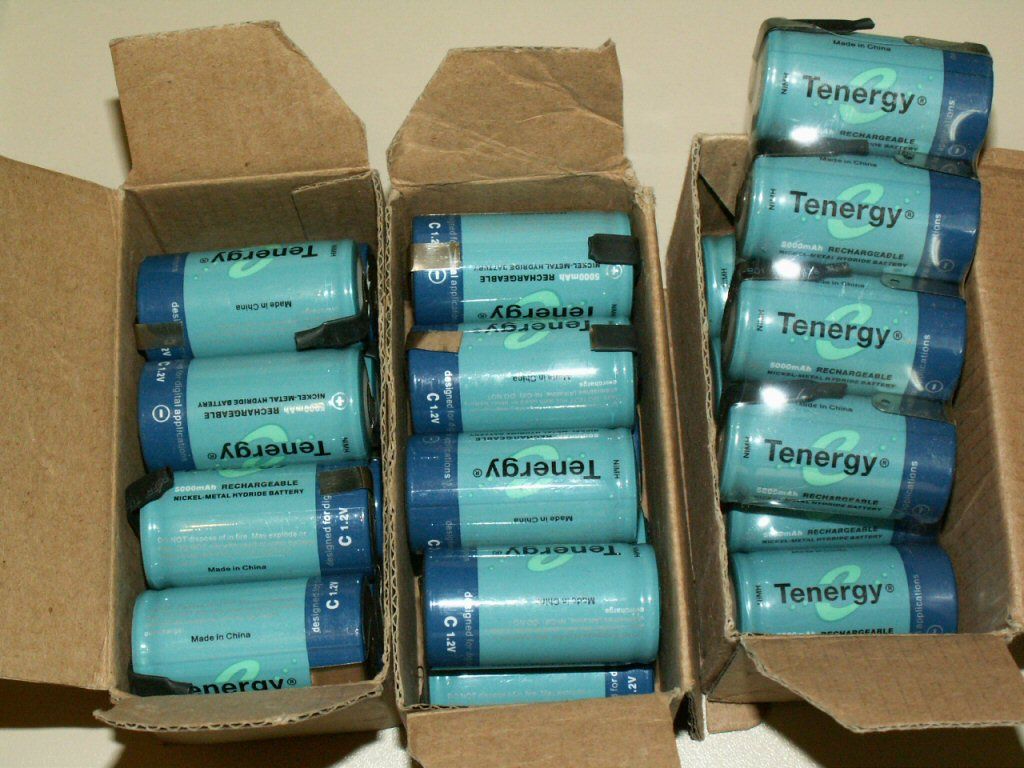

Sim, sei, até já as tenho e com lides para montagem do pack e diferentemente das originais que eram NiCad, queria as novas em NiMH, como de fato as comprei.. NiCad além de ser difícil de se achar, estão caras e tem capacidade energética menor que essas dai, que são de 5 Ah..
Problema... São pouco (0,4 cm) maiores e no conjunto 20 delas não cabem naquela caixa original.. Vou ter de improvisar..
Mas vale pois a furadeira é muito boa, com martelete, 24 Volts, com controle de velocidade, ajuste de torque, coisa e tal..... Vale a pena é só ter tempo para elaborar o novo pack de baterias que a coisa vai funcionar numa boa..
