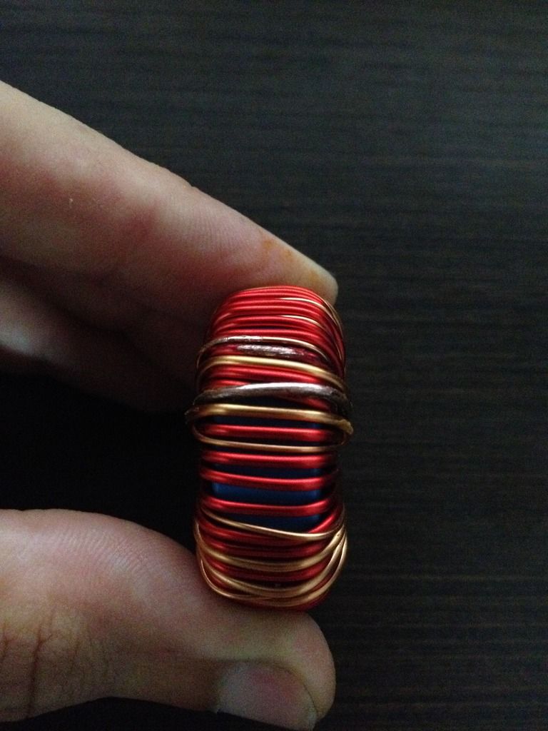

Como é que esse transformador dai foi ficar desse modo????
Isso dai por acaso não teria sido tirado de outra fonte para ser colocado ai???
Não te meta de pato a ganso e se trocares a bobina (como citas) por um curto estarás decretando a morte definitiva dela...

Olá amigo faller!
bom, essa fonte eu comprei uns anos atrás para substituir minha "FireAge" que por sinal estava funcionando normal, porém ao ler na internet que ela era uma "bomba" resolvi comprar essa Seasonic pra substitui-la uma vez que haviam boas referencias sobre essa fonte, porém pra meu azar a Seasonic deu problema com pouco mais de 1 ano de uso e tive que substituir pela minha atual Corsair CX430M.
Essa fonte foi comprada nova em uma loja muito conhecida na net e eu não fiz nenhuma substituição de peças, apenas fiz alguns testes de componentes pra ver onde estaria o problema... como ja disse testei diodos resistores transistores etc e nao consegui achar o defeito, ao colocar essa foto da bobina em um fórum de eletrônica fui informado que a mesma esta danificada e que ela nao poderia ficar assim, que isso pode ter sido causado por superaquecimento o que faz sentido pois eu fiz overclock na cpu com essa fonte..
então resolvi tirar a bobina e ver se teria alguma solução para esse problema para poder recuperar a fonte.

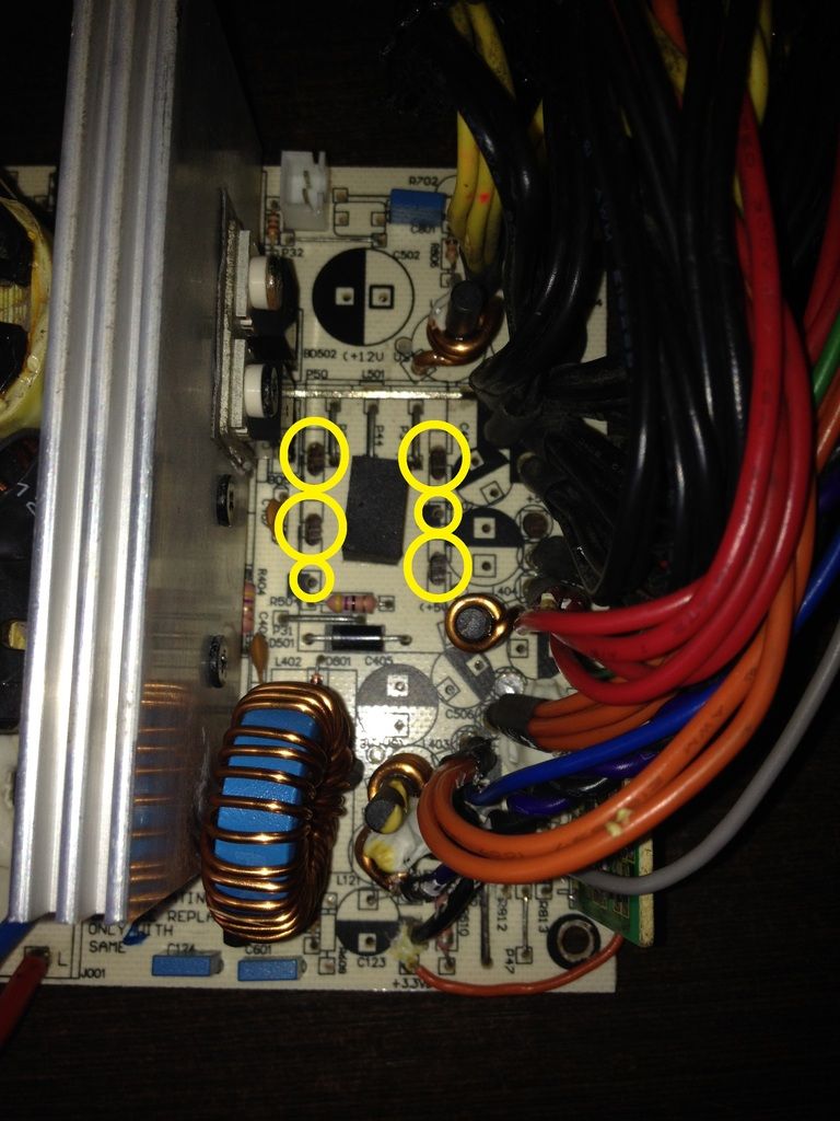

Fonte com a bobina e os capacitores do pra mimário retirados:

Essa sua Seasonic, se veio desse modo como está ai, veio carimbada, mexida. Não tem nenhuma cara de ser uma Seasonic original e sim consertada. Essa bobina ou transformador não tem nenhuma cara de ser uma peça nova..

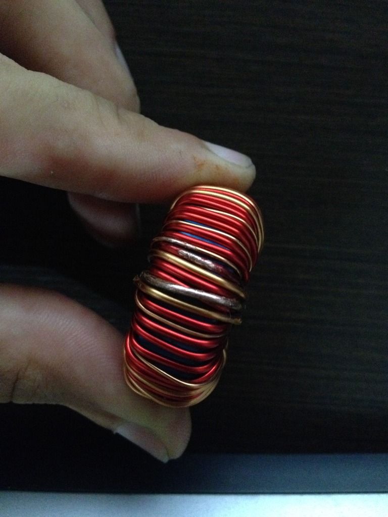

como assim amigo faller? eu achei que essas manchas teriam sido causadas por algum curto ou aquecimento anormal... como eu disse eu usei ela normalmente por pouco mais de 1 ano... ate se nao me engano foi quando o pc desligou do nada ou nao ligava mais ai tive q substituir pela atual Cx430M..
então vou perder a fonte por causa desse problema é isso? nem adianta eu colocar a bobina de volta?
veja que eu retirei todos os capacitores mas acho q o problema nao esta neles... testei todos e aparentemente estão ok.
As manchas na bobina se devem em parte ao uso de fio de cores diferentes algumas e em outras pode ter acontecido efeito Corona (fuga, chispamento devido a operar em alta frequência) em outras. Fica difícil analisar por fotos mas que está estranho está...
Todos são capacitores Low ESR.. especiais para alta frequência. Difícil que os tenha testado a ponto de afirmar que estão todos ok...

faller, com um chave de fenda fui raspando e retirei o esmalte nessa partes onde o esmalte dos fios estavam danificados e com manchas e saiu um pozinho fino de oxidação porém ao ir limpando percebi que o metal não danificou ou seja apenas oxidou na parte mais externa... como você falou, acredito que aconteceu esse efeito corona e as faiscas danificaram o esmalte causando curto nos fios e com o esmalte danificado foi oxidando com o tempo pois a fonte esta mais de 1 ano parada...
Isso dai, claro que em proporções maiores muito maiores que dentro de sua fonte, é o efeito Corona
Aquilo que você raspou é o verniz isolante protetor do fio, que evita curto circuito...
Eu não usaria nem o transformador novamente muito menos a fonte que o comportasse..

ok faller, então é melhor nao utilizar mais essa fonte. dei muito azar com essa seasonic infelizmente.
