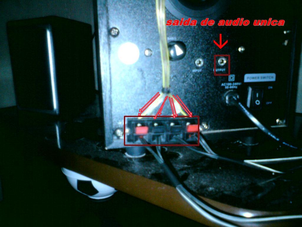

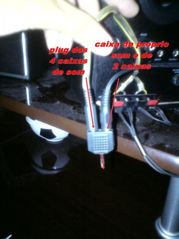

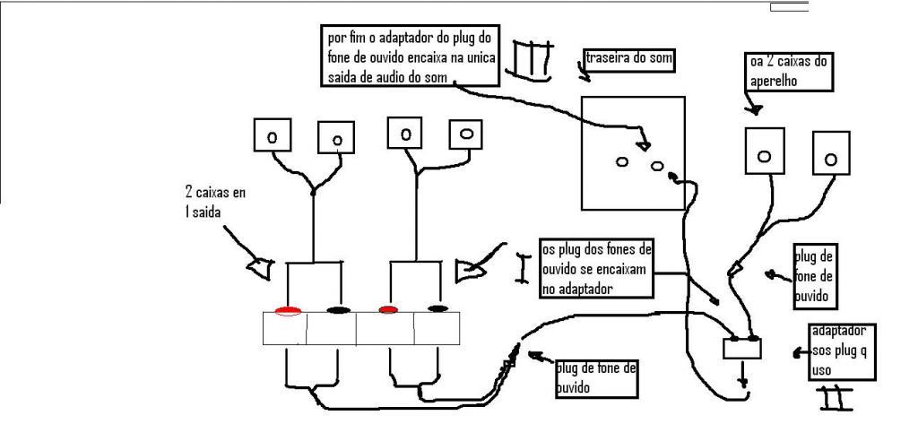

upking tem como você me da uma ajuda? da uma olhada ai nesse meu topico manoh e me diz se algum probrema eu ligar os caixas de som ^^ http://forum.clubedohardware.com.br/som-pc-2/1137150?p=5980313#post5980313
amigão, ta meio confuso de entender o teu texto, mas vamos lá, eu não entendi ao certo como você ligou, até porque não sei se você ligou em paralelo ou em série
A moral da história é o seguinte: desde que a impedância final desse monte de ligação das caixas não seja mais baixa do que o amplificador suporta, vai funcionar sem queimar.
Essa impedância final vai depender se você ligou as caixas em série ou paralelo.
Não entendi nada do que você fez com o adaptador P2. Se possível faça um esquema, pode ser no paint mesmo, de como ficaram as ligações.
uma coisa a se notar pelo que você falou é o seguinte, as caixas não tem potência, elas AGUENTAM potência. não importa quantas caixas você coloque, se o seu amplificador consegue liberar uma potência X, essa potência vai ser essa tenha 1 caixa ou 1000.
Abraço!
ta ai o esquema [ATTACH]93815[/ATTACH] essas é umas fotos q tirei tbn [ATTACH]93816[/ATTACH] [ATTACH]93817[/ATTACH]
Essa saída output não pode de jeito nenhum ser ligada direto em caixas de som PASSIVAS.
Se forem ativas, tudo bem.
Quanto a ligação das 2 em 1 saída, pelo esquema não deu pra ver, mas to imaginando que você está ligando vermelho com vermelho e preto com preto, o problema é que isso é ligação em paralelo, a impedância cai na metade e se cair abaixo de 6 ohms você pode queimar o amplificador.
1 fio vermelho de cada caixa em 1 saida vermelha ou seja 2 vermelho em 1 saida vermelha 2 saida preta em 1 saida preta. as 4 caixas de som q to ligando são as passivas? o negocio da impendancia cada caixa são 4 ohms ai como assim se cair abaixo de 6 se as caixas so tem 4 é q n entendi direito!a ligação q eu fiz q você fala q é em paralelo pode queimar meu amplificador é isso? to meio apreencivo aqui o q devo fazer ?
Simplificando para o entendimento:
Quando você liga as cores tudo igual, ta fazendo paralelo, se você tem por exemplo 4 caixas de 4 ohms e liga as 2 em paralelo, elas ficam como se fosse 1 de 2 ohms.
Caixas de som passiva tem esses 2 fios pra ligar em um amplificador, as ativas é o plug P2.
outra duvida manoh tem como eu ligar sem ser em paralelo? tipo 1 caixa eu ligo o fio vermelho no vermelho e o preto no preto e nno 2 caixa eu ligo o vermelho no preto e o preto no vermelho sera q a ligação pode ser assim? cara eu queria muito ficar com os caixas no pc pelo menos ficar com 5 você sabe alguma forma segura de eu fazer uma adaptação?
são 4 caixas, 2 canais, vai ficar da seguinte maneira:
2 caixas em cada canal, logo, fio preto no vermelho, entre as caixas, ai uma ponta vermelha de uma vai sobrar, vai no vermelho do amp, uma ponta preta da outra vai sobrar, vai no preto do amp. E idem nas outras 2 caixas, assim a impedância vai dobrar, passando de 4 para 8 ohms.
e aí up eu n entendi muito o q você falou + eu fiz da seguinte forma: descobri q 1 caixa ele era muito reforçado tinha 2 imã nele ai eu tirei ele to usando 2 caixas q é do proprio aparelho de som e to usando o outro adaptador com + 2 caixas http://s856.photobucket.com/user/luizakiphotos/media/DSC05056.jpg.html e o som ficou no total 4 caixas sera q assim tem risco de queimar o aparelho?a esqueci de contar eu pus um fone pequeno de 0,5w ligado em 1 caixa so pra tocar e da uma aparencia de 5 caixas *.* em vez de 6 caixas como tava eu deixei so 2 e n fiz paralelo 2 fios em 1 saida *.*detalhe: o amplificador o volume dele vai ate o 100 so q eu nunca uso no maximo eu uso ate o volume 50 ou 60 porque ele ja fica alto pra caramba mermo assim sera q ta de boa cara n preciso me preocupar? se keimar o aparelho ou o pc lasco kkk se tu responder + breve possivel irei te agradecer manoh é q to preocupado com o pc e com o aparelho de som oks? valeu
