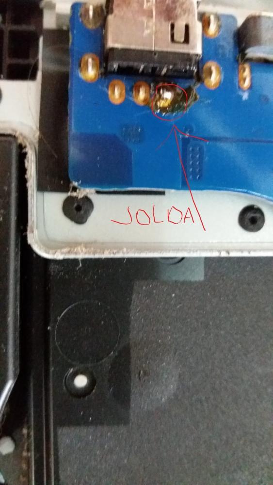

talvez o colega ja tenha resolvido mais vou postar a solução que encontrei para que outros possam ver e resolver!
meu note fez o mesmo, cheguei a comprar uma fonte nova, e enquanto eu esperava chegar ele voltou a funcionar, mais depois de um força da no cabo ele voltou a dar o problema.
solução: por algum motivo deu um curto no ponto de solda da placa de conexão com do plug do carregador na placa-mãe, eu verifiquei que estava uma unica solda preta e ao limpar ela tinha quase ausência total de conexão, lembro que na minha é constituída de 7 pontos de soldas e apenas uma teve problema e por isso ela iniciava e parava gerando o led piscar verde e vermelho e as vezes nem funcionava. Solução foi fazer uma pequena adição de solda "estanho" do conector e resolvido. coloquei uma imagem para ilustrar o problema da minha placa-mãe.
Problema: possível aquecimento gerando por curto ou como minha fonte não é oficial ela pode está aquecendo o conector e gerando a desunião da solda.
