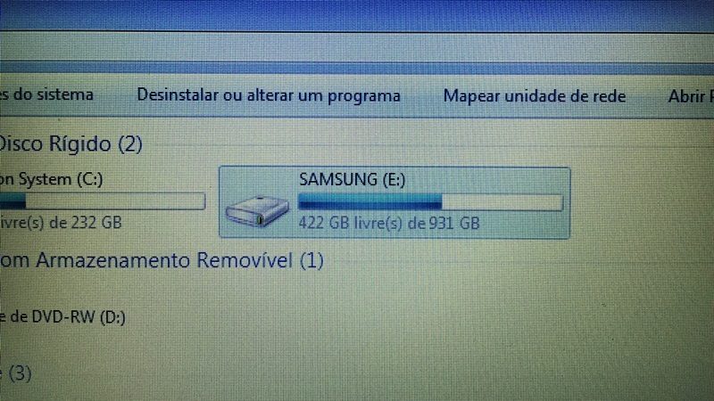

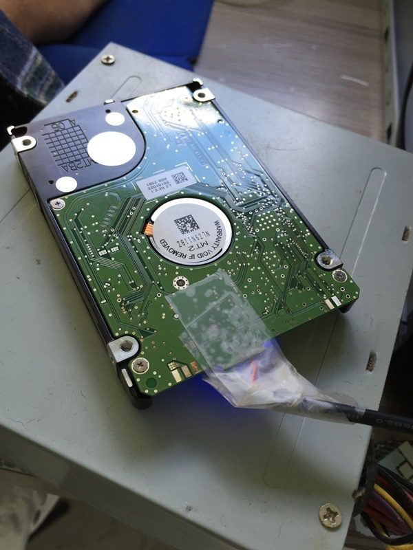

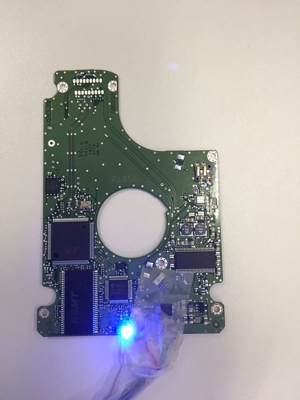

Galera informo que FUNCIONOU!!!  :)  :)  :)  :)  :)  :)
2º opção - Conexão direta de um cabo USB
A solda do cabo diretamente na placa funcionou perfeitamente.

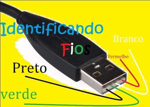

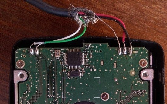

olá galera! demorou mais achei a solução; olhem aí
funcionou perfeitamente um cabo USB  e solde as respectivas cores nos locais indicados
o fio prateado a direita  antes do vermelho e o preto é o revestimento que vem em alguns cabos usb se não tiver no seu deixe sem soldar.
