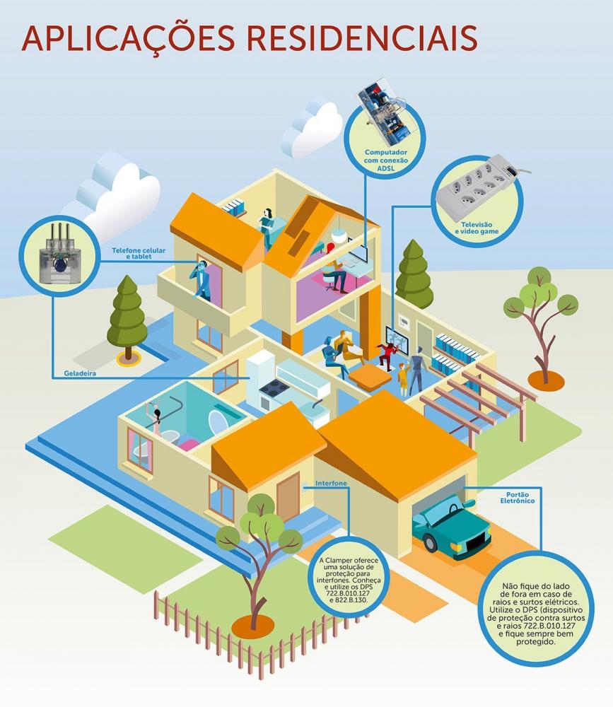

Prezado amigo,
Tenho um iclamper 3p transparente em minha geladeira ( 1 ano e meio de uso ), e faz um ano que não tenho problemas ou não os percebo, e minha tomada também não tem aterramento. A própria clamper recomenda usar em geladeiras, notebooks, celulares, tablets e etc.
A geladeira é o equipamento que mais permanece ligado em casa, não custa dar uma devida atenção a ela.
 Aproveitando a grande fala do mestre Faller:
A presença do fio neutro (obrigatório) e que na entrada do seu prédio ou da casa, lá debaixo do relógio de medição (contador) tem conexão com o terra (sem a existência do aterramento  naquele ponto a distribuidora não liga a energia) já ajuda, já faz bastante pelo filtro se ele for um filtro decente, como aqueles da Clamper, que possuem o tal de SISTEMA SLFP PATENTEADO.
Mesmo sem aterramento os filtros de linha da Clamper não ficam sem operação em sua tarefa de proteção mesmo que não tenhas aterramento nas tomadas..
Espero ter ajudado.
