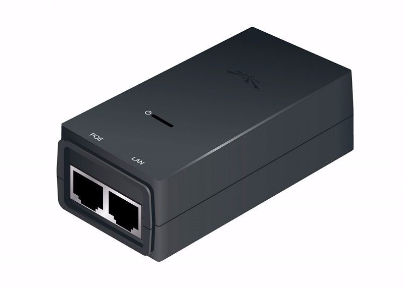

Em 29/08/2017 às 15:58, Mikael Ritlay disse:
Basta olha a fonte, se ela tiver 2 portas de rede uma vai esta escrito PoE e a outra LAN. Exemplos:
D_Q_NP_392605-MLB25031952735_092016-Q.jp
fonte-ubiquiti-poe-24v-1a-gigabit_654.jp
Eu olhei e não tem o PoE, mas estou mudando de internet e não sei se no modem que vem terá o PoE. O Ethernet + PoE serve para equipamentos também sem o PoE, e o de Ethernet somente não serve para equipamentos com PoE... confere? Se for assim, é melhor pegar logo o Ethernet + PoE, sendo que ele faz a função do somente com Ethernet e esse de somente Ethernet não faz a função do Ethernet PoE. Se der problema colocar o Ethernet + PoE num aparelho que não tenha o PoE, aí sim serei obrigado a comprar um para cada função. O que devo fazer?
O "x" da questão é: Um protetor energia + ethernet PoE protege um cabo de rede sem ser PoE da mesma forma, ou só protege os cabos de rede que sejam PoE???
Se proteger os cabos de rede sem PoE também, então eu gostaria de saber qual o sentido de comprar o que não protege PoE, sendo que é praticamente o mesmo valor...
