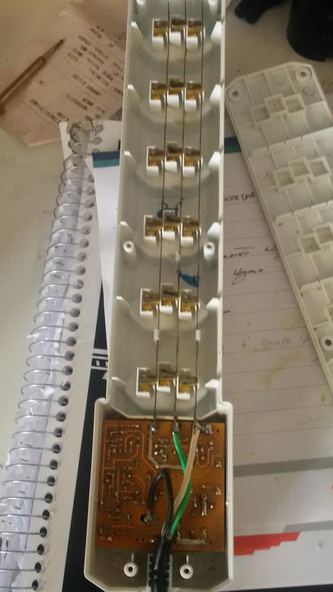

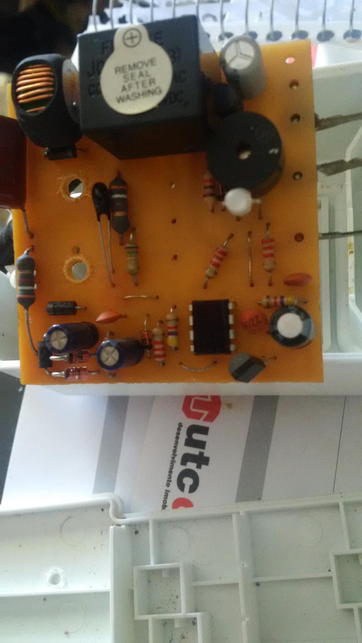

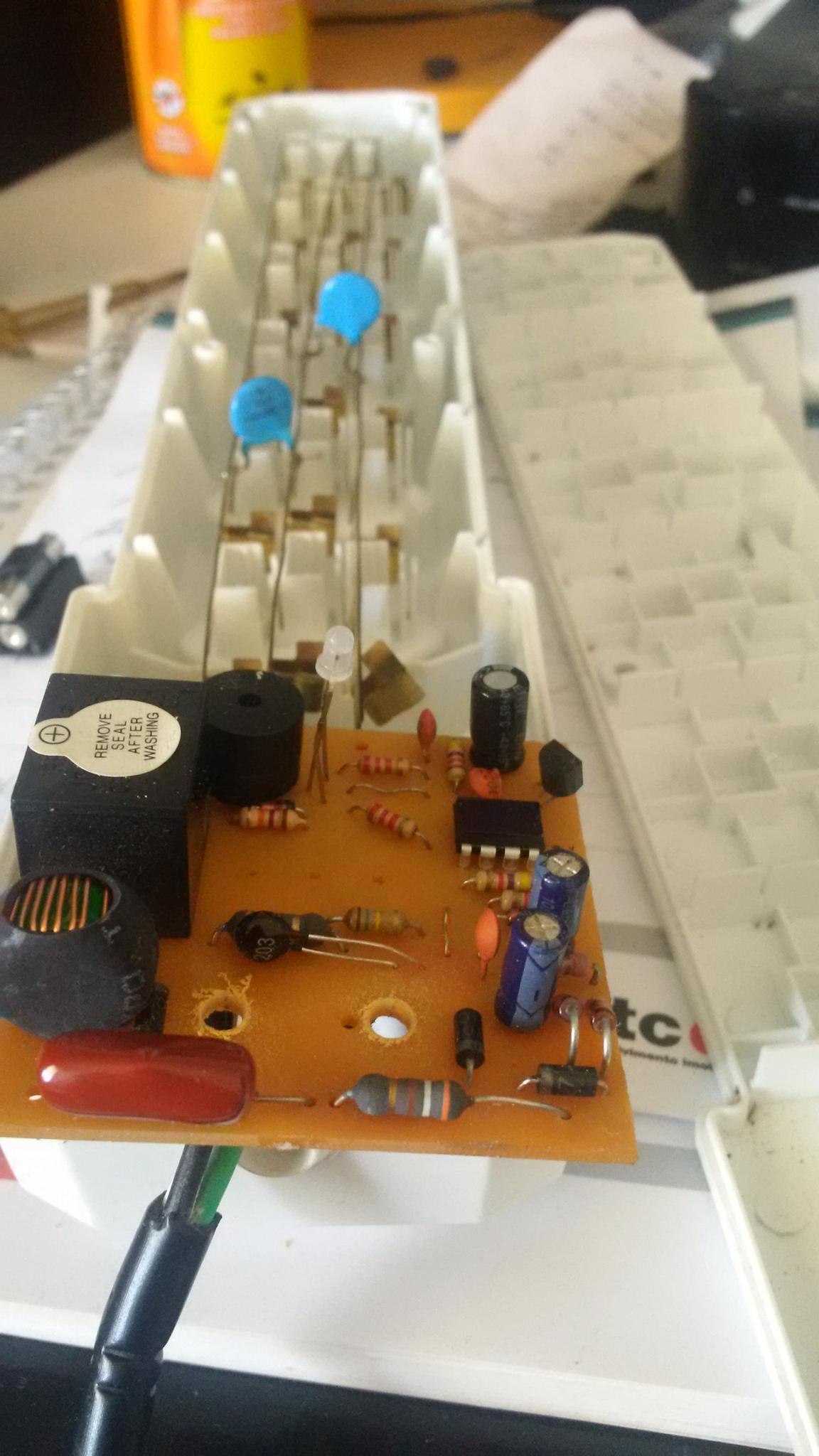

Boa tarde, estou enfrentado meu segundo RMA na fonte ,em menos de um ano e resolvi descobrir de uma vez por todas quem pode está causando o problema, comecei pelo meu filtro de linha que uso há 2 anos, vejam as fotos ele realmente protegia alguma coisa? Ou fui enganado? Usava, monitor, de codificador da Net, uma luminária, e meu subwoofer,. A minha casa usa 110v.
Obrigado pela atenção.

Aparentemente uma proteção razoável aí, dada pelos varistores das hastes, que as fotos não permitem ver, e um fusível na entrada, também sem poder ver.
Um capacitor de políester (vermelho) atuando como filtro de ruídos, mais um outro filtro indutor, atuando os dois como filtro LC, e alguns capacitores eletrolíticos, que devem estar aí para atuarem junto à CI (controlador do buzzer?). Não são adequados para filtragem de ruídos. Geralmente são usados nas fontes, mas já quando houve a conversão AC-DC, para diminuir o ripple da tensão.
Aquilo é uma entrada RJ11? Parece que faltou a proteção dele aí.
Enfim, coisas desnecessárias a meu ver e que não perfazem um filtro/protetor adequado (varistores mal dimensionados + buzzer + um CI + caps. eletrolíticos?).
Esperando @faller para esclarecer melhor.
Muito estranha a localização do capacitor avermelhado que muito mais parece um capacitor série com um resistor de baixo valor e boa dissipação que em conjunto com os diodos ai do lado direito da placa, vista por cima com a tarefa de buscar fazer uma FAST (fonte de alimentação sem alimentação) para alimentar essa baboseira dai essa eletrônica fajuta espalhada pela placa, que sabe-se lá o que faz, sem nenhum vínculo com proteção.
Uma placa extremamente mal feita nem para brinquedo serviria.. A solda parece ser manual. Filetes muito finos, um buzzer para tocar se algo acontecer, quem sabe desalimentar o que parece ser um relé em casos de alta ou baixa tensão na rede..
Veja a diferença para um circuito assemelhado porém decente, o SMS Clean Energy
Não dá de ver pela foto mal tomada se os componentes suportados pelas barras de tomadas são realmente varistores e se forem são minúsculos sem a menor razão de ser, pois há espaço.. Mais parecem capacitores série Y..
Se desse para ler o que está escrito melhor seria.. As fotos não ajudaram muito não..  Não colocaria um tostão de aposta nele..
