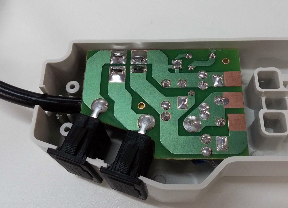

Placa%20impressa%20vista%20pelo%20lado%2

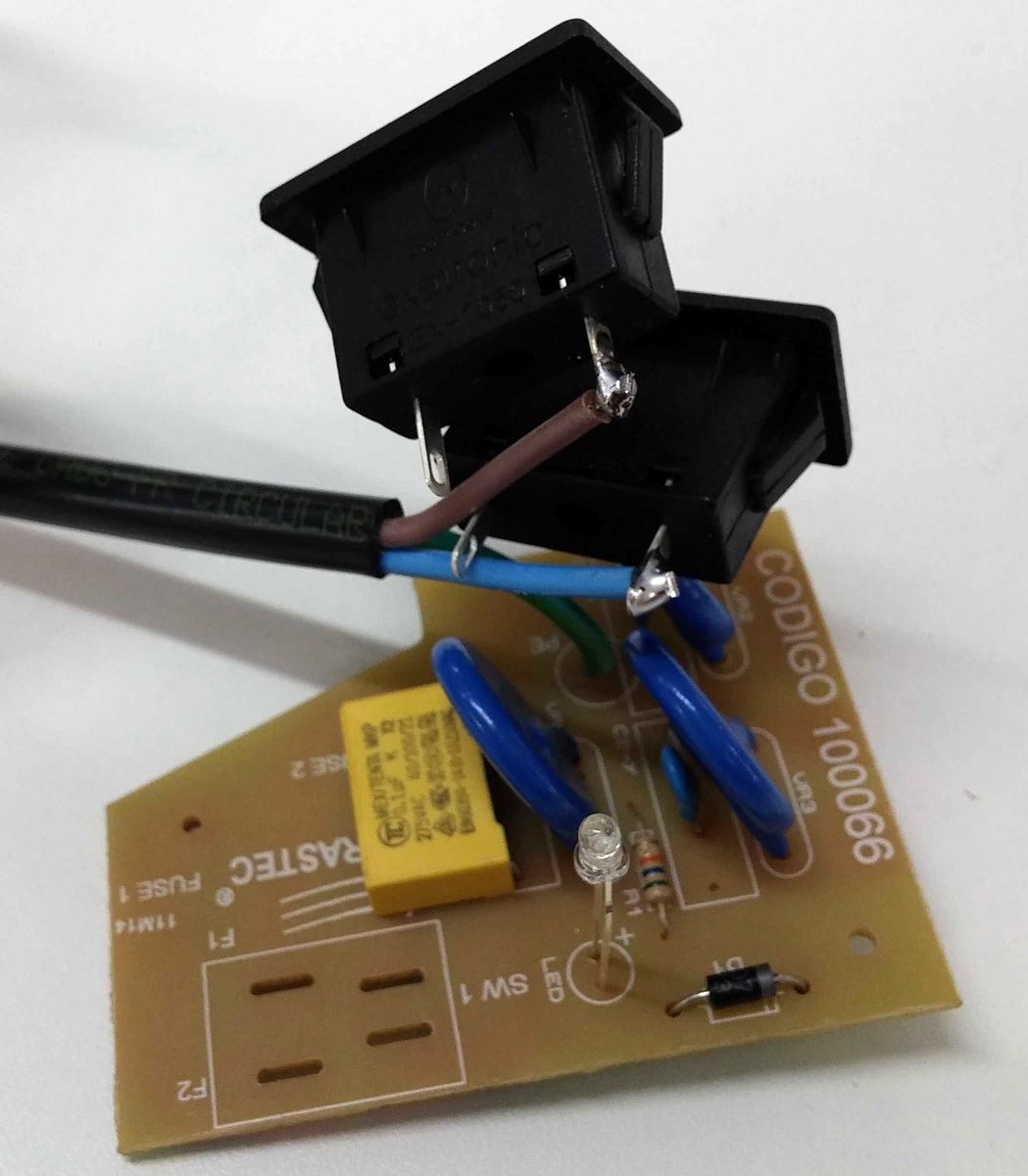

Tem três varistores como protagonistas da proteção contra surtos de tensão, todos eles de 10 mm e de tensão de 275 Volts
Varistores%20originais%20de%2010%20mm%20
Como filtragem, em nodo diferencial, agrega um capacitor de 100 nF, da classe X2 adequado para esse uso com isolação de 275 Volts.
Capacitor%20tipo%20X2%20100nano%20275%20
Como filtro de modo comum tem dois capacitores classe Y, de 1nF por 1.000 Volts. Completamente bem dimensionados.
Capacitores%20Y%20de%201nF%20por%201%20K

Se eu tivesse de reclamar da proteção eu diria que senti falta dos fusíveis térmicos que elevaria a proteção ao mesmo nível daquelas das proteções da Clamper mas num preço bem menor..
Poderia reclamar também de um erro menor que seria o de usar varistores de 10 mm em vez de varistores mais robustos, de 20 mm por exemplo... Como os tinha em casa e como já estava com a proteção aberta fiz a substituição dos mesmos, desses 3 pequenos dai por três deles com o dobro do diâmetro.. Com isso se consegue uma proteção mais robusta.
Veja os originais e um daqueles que usei como substituto. Note que não mudei a tensão dos varistores, trocando 3 do tipo TVR431 por 3 do tipo 20D431K, com mesma tensão mas bem mais robustos..
Varistores%20tirados%20e%20tipo%20substi
Veja como ficou na placa:
Placa%20com%20os%20varistores%20substitu
Note que a placa já tinha até furação para varistores de 20 mm..

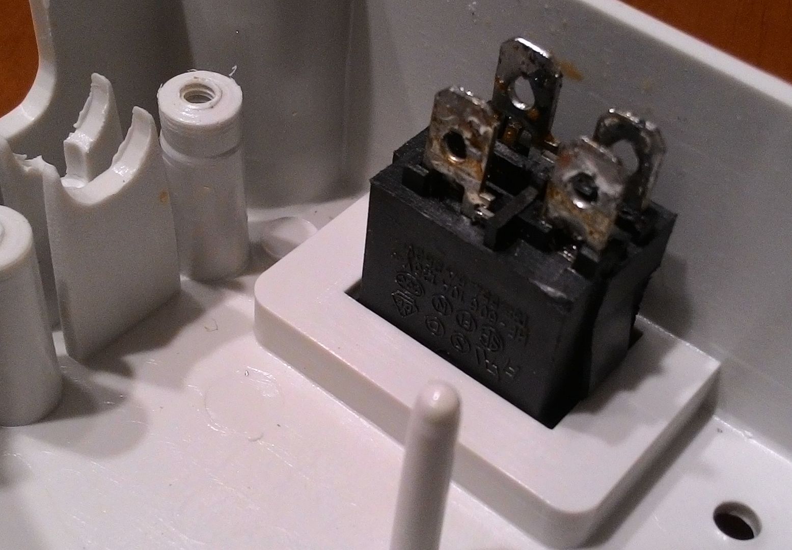

Finalmente note o detalhe da chave dupla (dois polos liga desliga)  conforme promete a descrição do mesmo..

O que ainda deve estar prendendo a placa de circuito impresso é a chave liga desliga.
Veja ai:

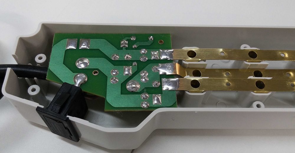

Abrindo o filtro se pode ter uma visão do barramento de tomadas e do impresso do Filtro/Proteção:
FiltrodeLinhaMargirusMG4200Visointerna.j
O barramento de distribuição de energia parece robusto, com boa força de preenção do plug e com uma boa fixação e isolamento:
FiltrodeLinhaMargirusMG4200Pluginseridon
Sacando fora o impresso, se pode ter uma visão de seus componentes:
Fusível resistor e diodo, além do led de luz azul, fazem o sinalizador de proteção ligada e alimentando as tomadas de saída;
Varistores de 14 mm 250 Volts, no total 3, distribuidos cada um entre, F-N, F,T e N-T;

Note que o impresso até prevê furação para fusíveis térmicos, entre os varistores, que são omitidos na montagem e em seu lugar uma ponte de fio:
FiltrodeLinhaMargirusMG4200Fusveistrmico
Não há muito o que dizer sobre o filtro a não ser que cumpre minimamente o proposto, embora pudesse ser melhor se equipado com os componentes já previstos em seu impresso..
Na parte de proteção poderia ter dois fusíveis térmicos, eis que já tem até mesmo o lugar previsto para os mesmos e poderia ter varistores pelo menos de 18 mm, já que os de 20 mm ficariam apertados...
Sua chave liga desliga é simples, não incorpora disjuntor. A proteção série é feita por fusível de 7A (acompanha fusível reserva dentro do receptáculo), segurando numa boa até 1.540 VA's portanto (220V x 7A)
Na parte de filtragem, um simples capacitor de 100 nF. Filtro standard, o mínimo de filtragem que se consegue colocar.
Embora seu impresso também preveja, não está equipado com os capacitores Y (C2 e C3 ai no impresso).
Já que estava com a proteção aberta, coloquei como incremento da mesma, dois fusíveis térmicos, um dispersor a gás, para elevar a capacidade de absorção de energia de exceção e um indutor duplo. Ela ficou desse modo ai, claro que montada de volta em sua caixa plástica, e com desempenho certamente melhor...
FiltrodeLinhaMargirusMG4200Modificada-Vi

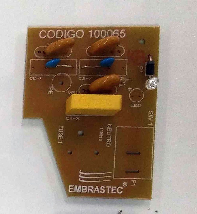

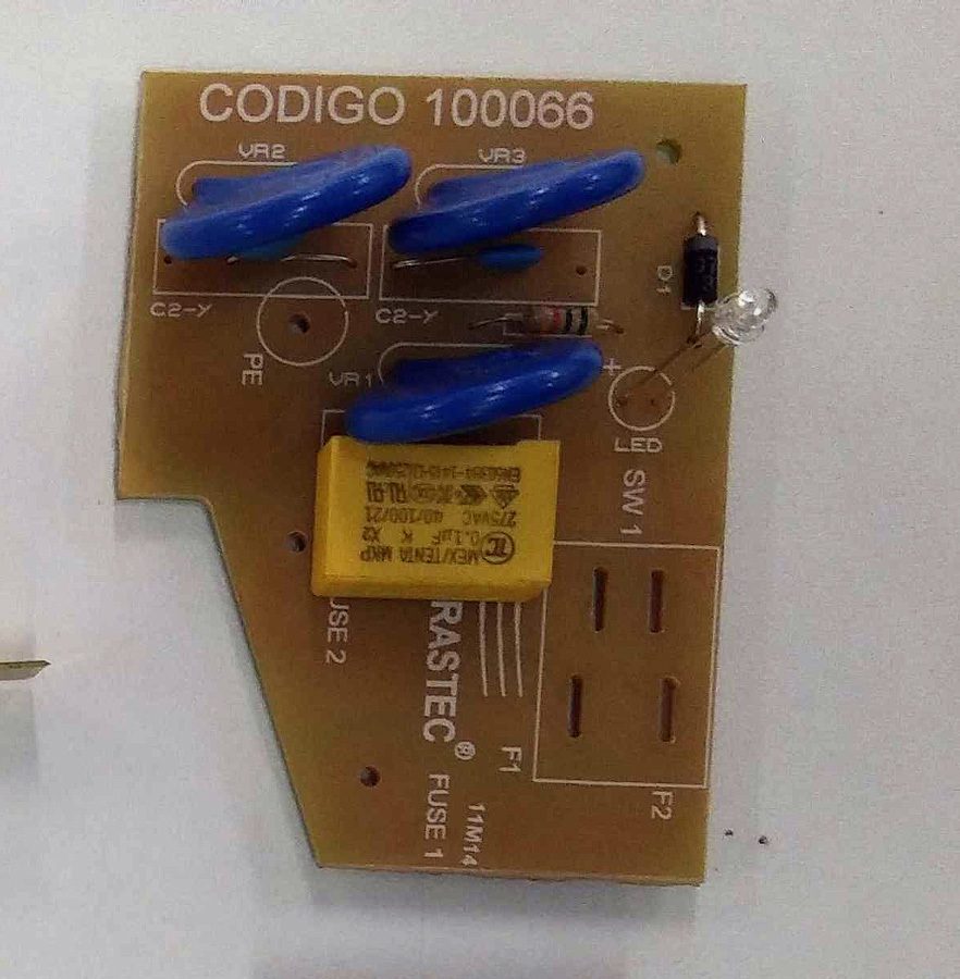

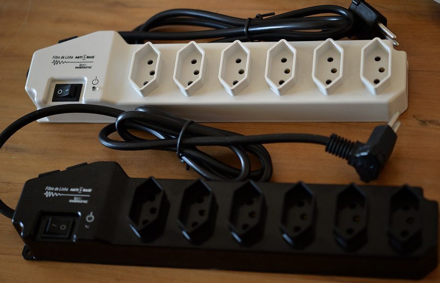

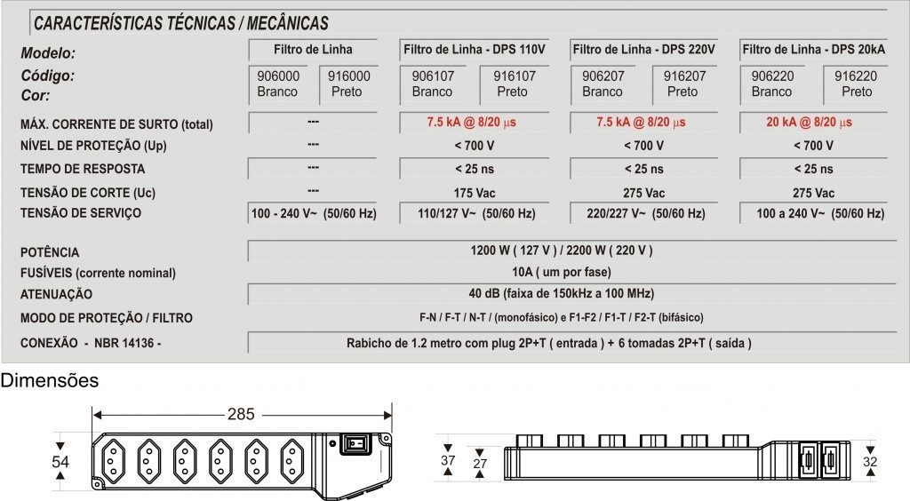

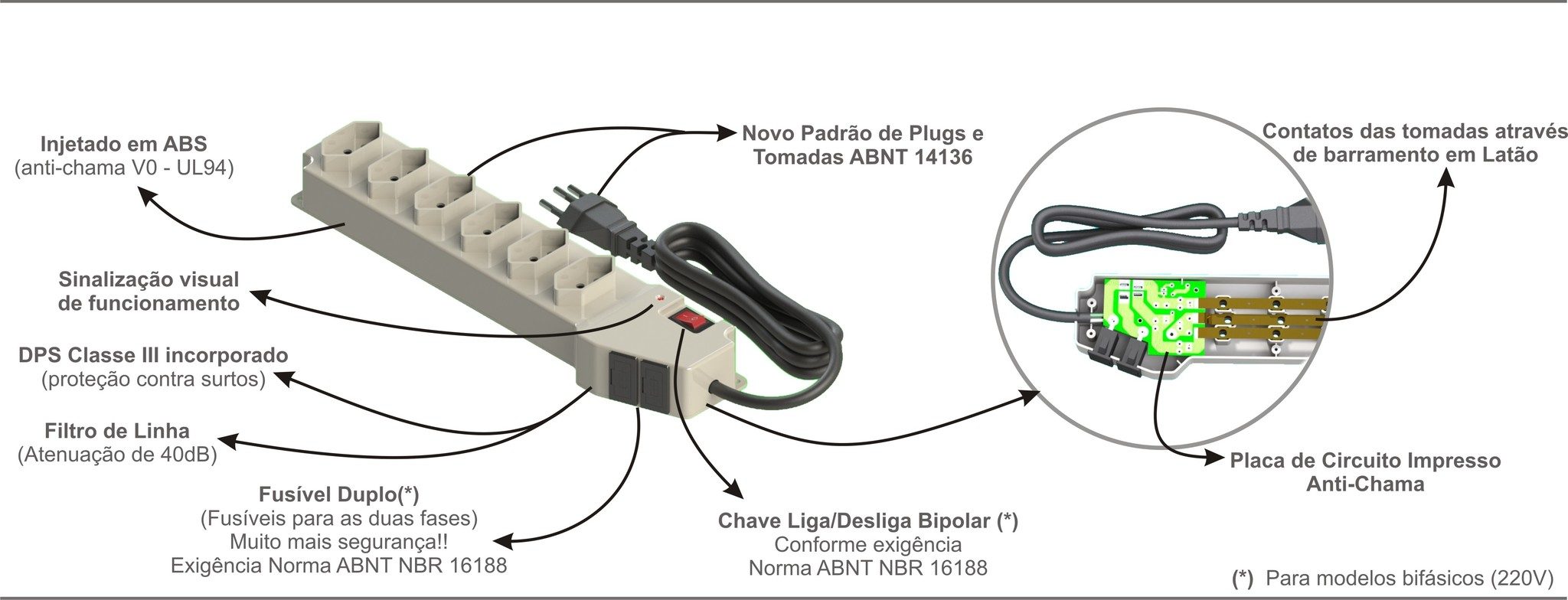

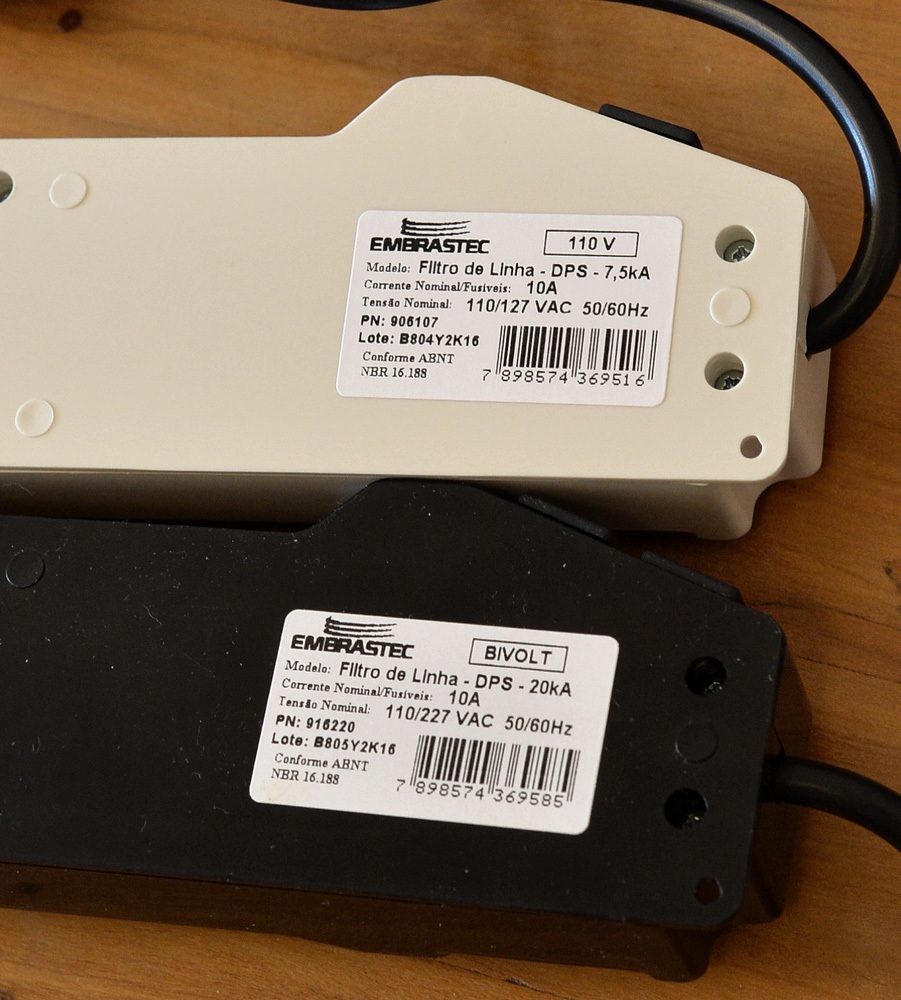

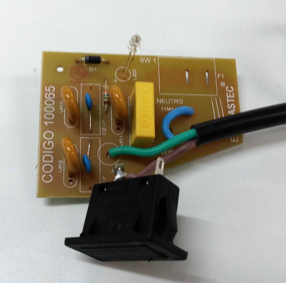

Como falei acima, estou com os modelos da Embrastec de 20KA (bivolt) e de 7,5KA (110v). Tentei abrir e retirar os componentes para fotografar, mas como não tenho equipamento e nem a aptidão necessária para dessoldar e soldar componentes acabei desistindo.
Em contato com o fabricante fui atendido pelo engenheiro responsável pela produção destes filtros,  que me enviou as fotos dos mesmos, demonstrando as diferenças. Por cautela, verifiquei nos meus filtros abertos, olhando por baixo da placa, se os componentes mostrados nas fotos eram os mesmos dos meus filtros. Tudo ok, exatamente iguais, atestando a necessária idoneidade ou fidelidade às fotos recebidas.
Como sou absolutamente leigo no assunto tenho algumas dúvidas, que podem ser comuns para outras pessoas. Assim, o esclarecimentos destes pontos podem ser úteis para muitos.
Vi que o modelo analisado pelo Faller é de 7,5KA e 220v, possuindo dois fusíveis, um para cada fase. Logicamente,o modelo de 110v vem com apenas um fusível. O preço é o mesmo para 110 ou 220v, assim pode parecer vantajoso comprar o modelo 220v, mas não seria melhor, em alguns casos, usar o modelo puro de 110v?
O modelo de 7,5KA tem varistores de 10mm, o Faller substituiu por varistores de 20mm. Isso deixou ele semelhante ao modelo de 20KA?
Fiquei com a impressão de que a diferença de preço aproximada de R$10,00 entre os modelos não compensa a economia, me parecendo o modelo bivolt de 20KA a melhor opção.
Outra coisa, 7,5KA é o suficiente para um pc e seus agregados?
Vi que o filtro Margirius tem 4,5KA no modelo standart e 8KA no modelo premium, fiquei meio perdido com tais informações. E acho que a maioria das pessoas não sabe quantos KA precisa e nem o que é isto...
http://www.margirius.com.br/protetores-de-rede-de-4-5ka-13712
http://www.margirius.com.br/produtos-disjuntores-drs-dps/produtos-disjuntores-drs-dps-protecao-de-rede/produtos-disjuntores-drs-dps-protecao-de-rede-premium
Fotos internas do modelo bivolt 20KA
Fotos internas do modelo 110v 7,5KA
