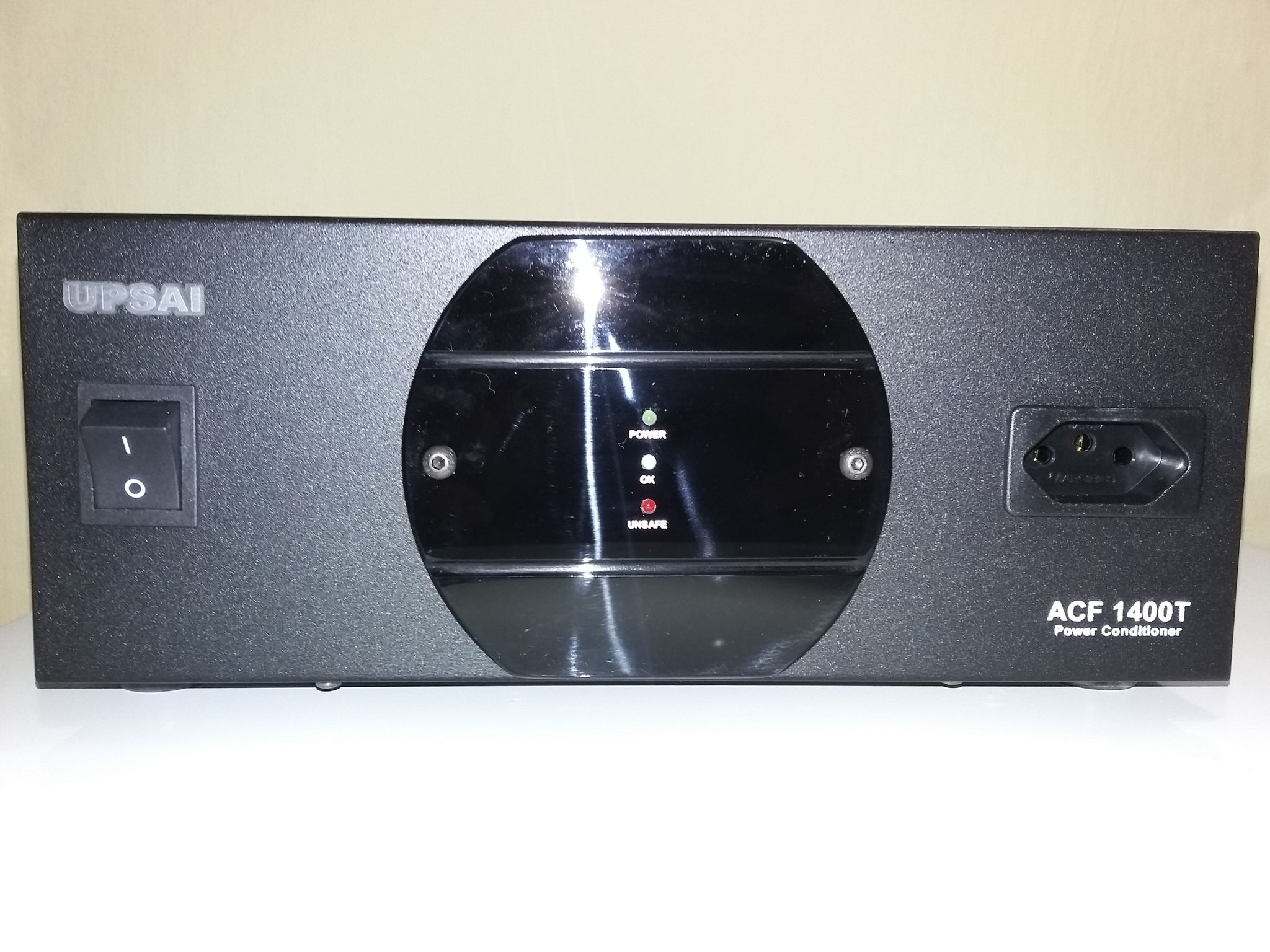

Em 24/06/2016 às 14:32, Clairton Carneiro disse:

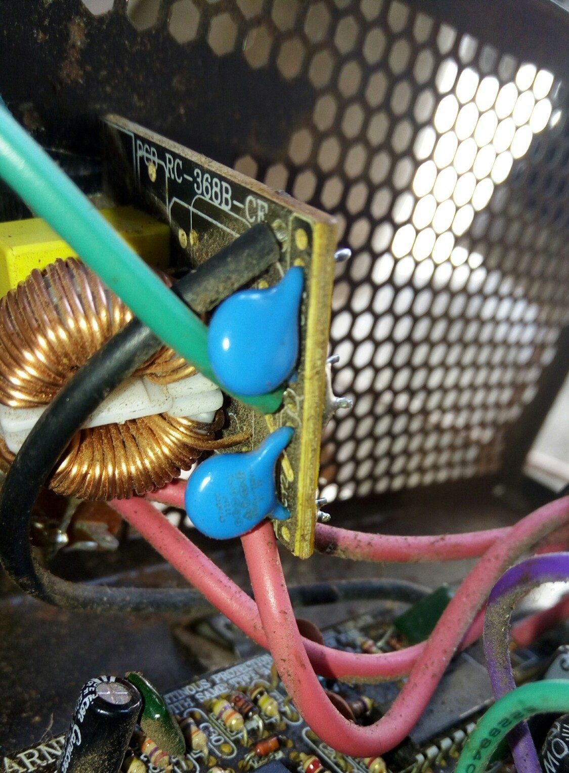

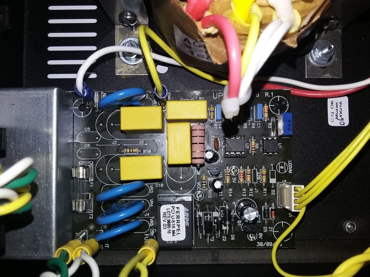

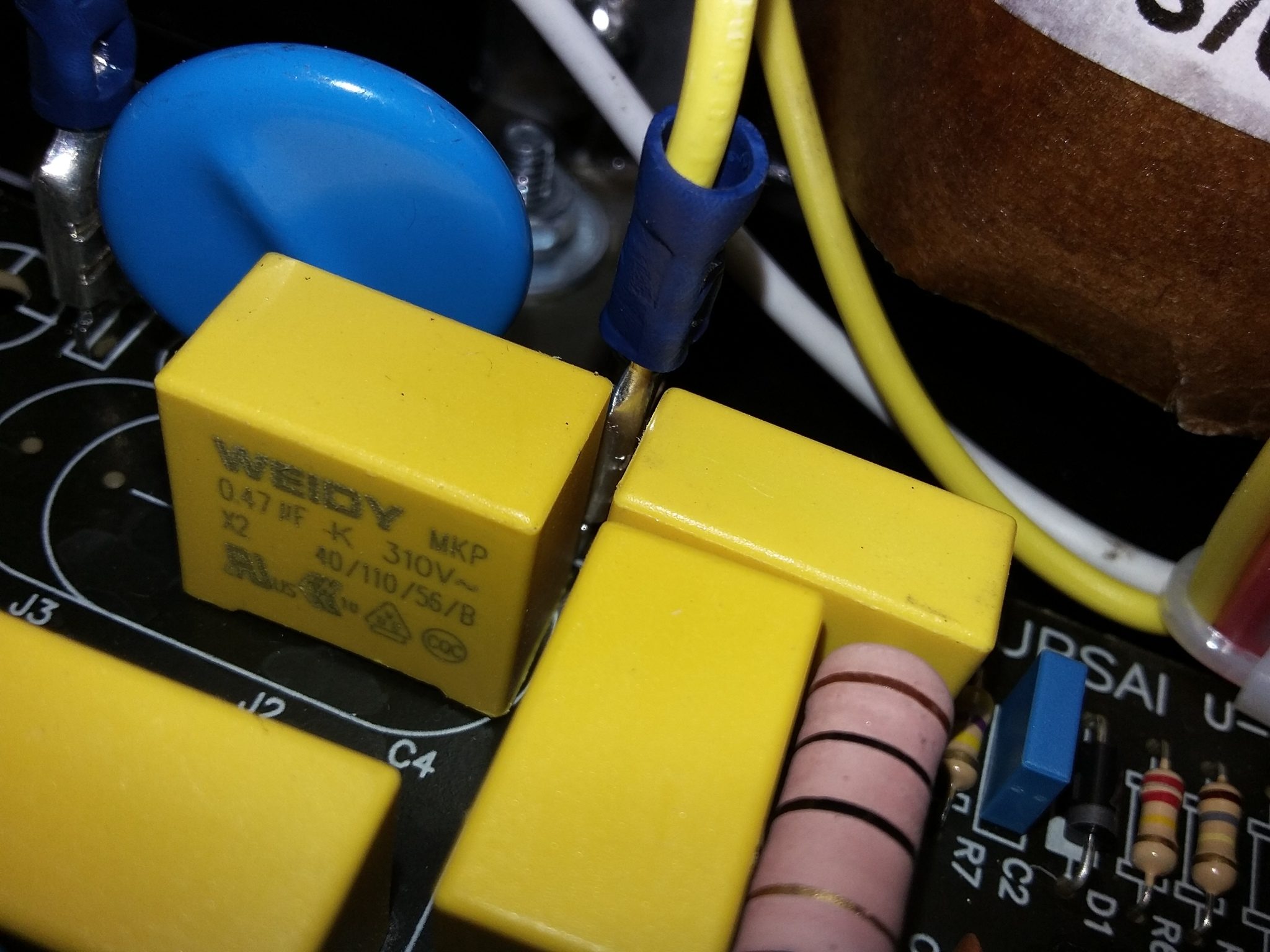

Olá galera, não encontrei em nenhum lugar as referências do UPSAI - ACF 1400 T.
comprei, acabou de chegar, então gostaria de pedir que @faller e aos demais colegas pudessem dar seu parecer sobre o mesmo e contribuir para o tópico.
Ninguém para fazer a avaliação!!!?
  • Curtir 3
Está com fotos pouco detalhadas para uma análise mais aprofundada, mas já dá de se ver que a Upsai tem a velha mania de usar varistores sem proteção adicional que fusíveis térmicos oferecem a esses varistores.
Olhe bem entre ou ao lados dos varistores de uma proteção decente, como a PF-60 da Belkin, e verás sempre um fusível térmico protegendo o varistor, quer ele esteja em dupla quer um simples varistor, e olhe bem na da Upsai a ausência dos mesmos.
Os varistores são os discos laranjinhas e os fusíveis térmicos os prateados..
Olhe a da Upsai:
Não acredito que seria custo de produção o problema pois esse da Upsai, com somente 4 Varistores teria de agregar 2 fusíveis térmicos que a preço de consumidor custam R$ 0,80 cada e a preço industrial deve estar abaixo do R$ 0,30
http://www.soldafria.com.br/fusivel-termico-120-graus-10a-p-3741.html
  • Curtir 4

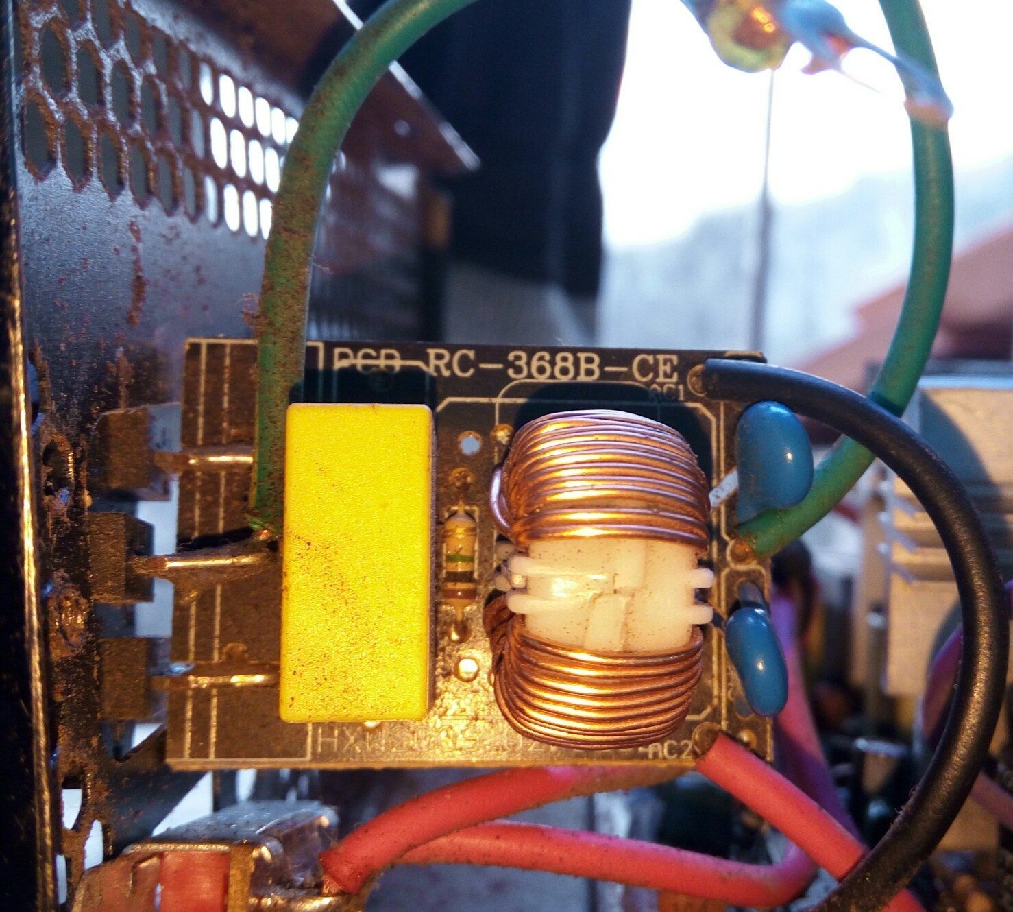

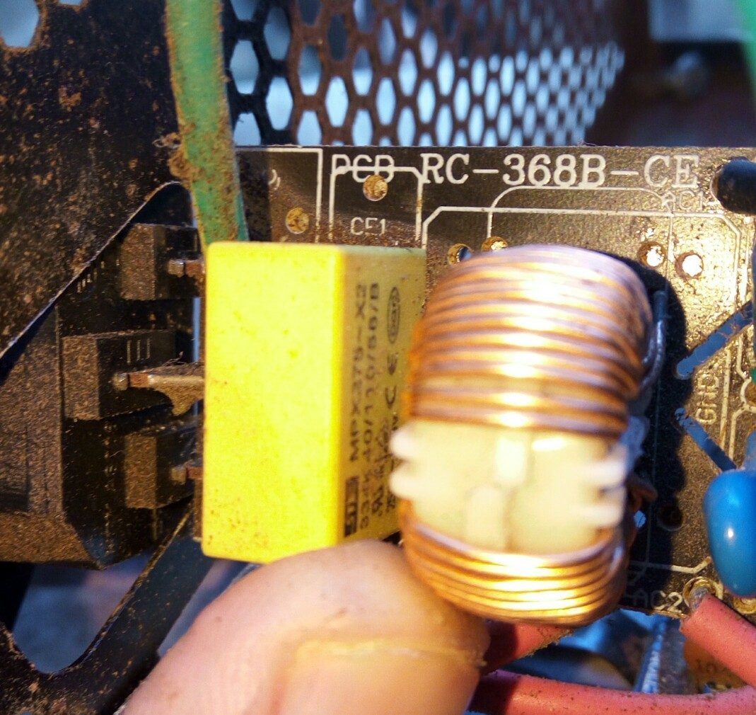

Ragtech Home 5 Tomadas 50-60Hz Bivolt - 2033
Ao meu entender, é apenas uma "extensão com fusível e varistor".
A chave liga/desliga é vagabunda, quebrou com um mês.. Está ligado direto atualmente.
Pretendo tentar dar uma arrumada nele, assim que comprar uma solda.

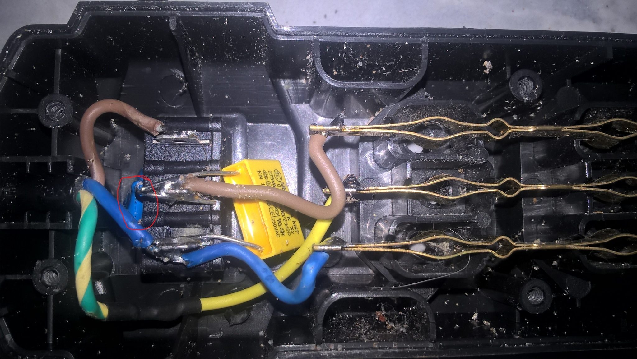

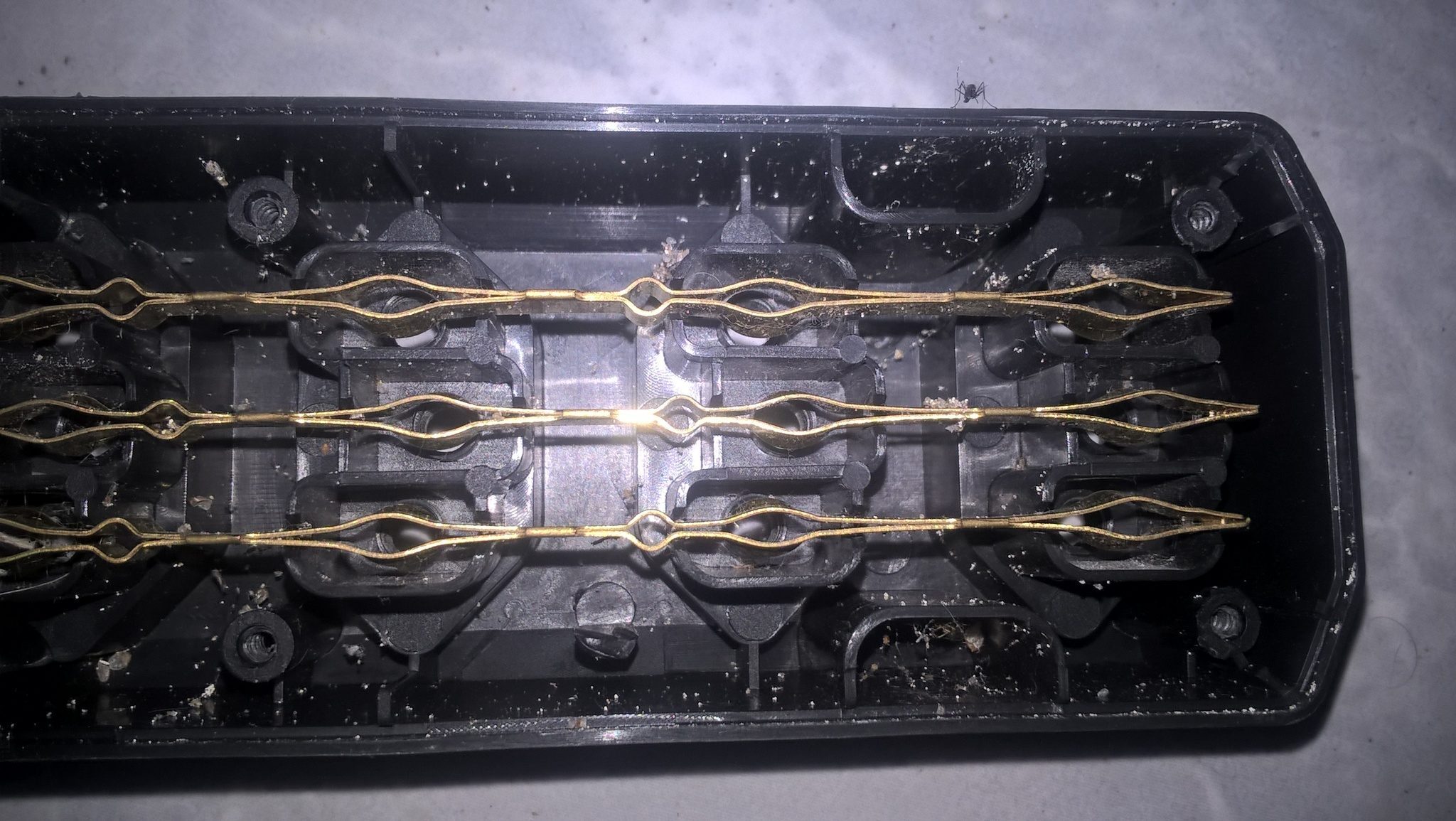

28 minutos atrás, Igor Burgos disse:
tenho um filtro de linha aqui em casa, e tirei umas fotos dele por dentro (nem sei se ainda ta "funcionando" a capacidade dele de filtro)
Pelas imagens achei bem pobre..
Não sei o nome dele e etc, mas so pra vocês avaliarem se é um lixo ou tem alguma utilidade
Se quiseres saber a opinião sobre ele tanto minha como de quem tenha colaborado, olhe aqui mesmo, no tópico aonde estamos na postagem # 315, essa dai: http://forum.clubedohardware.com.br/forums/topic/738487-você-já-viu-seu-filtro-de-linha-por-dentro-não-entre-e-veja/?do=findComment&comment=5128894

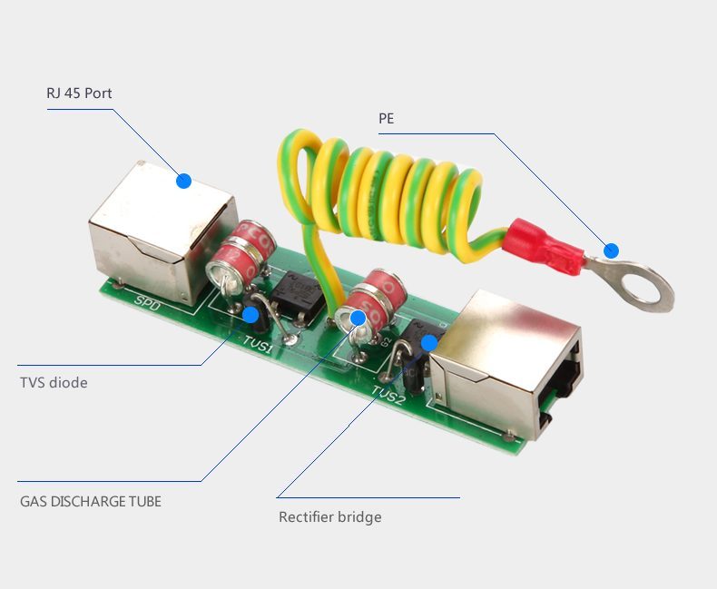

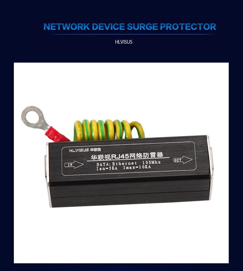

Boa tarde pessoal.
Acredito que este seja o local ideal para este tipo de questionamento.
Pelo que pude ver, praticamente nenhum filtro de linha protege as entradas RJ45.
Desta forma questiono se a topologia utilizada por este protetor seria a ideal para a proteção de uma rede cabeada que trafega por uns 10 metros exposta ao tempo, acondicionada dentro de uma mangueira de água (destas pretas) sobre o telhado.

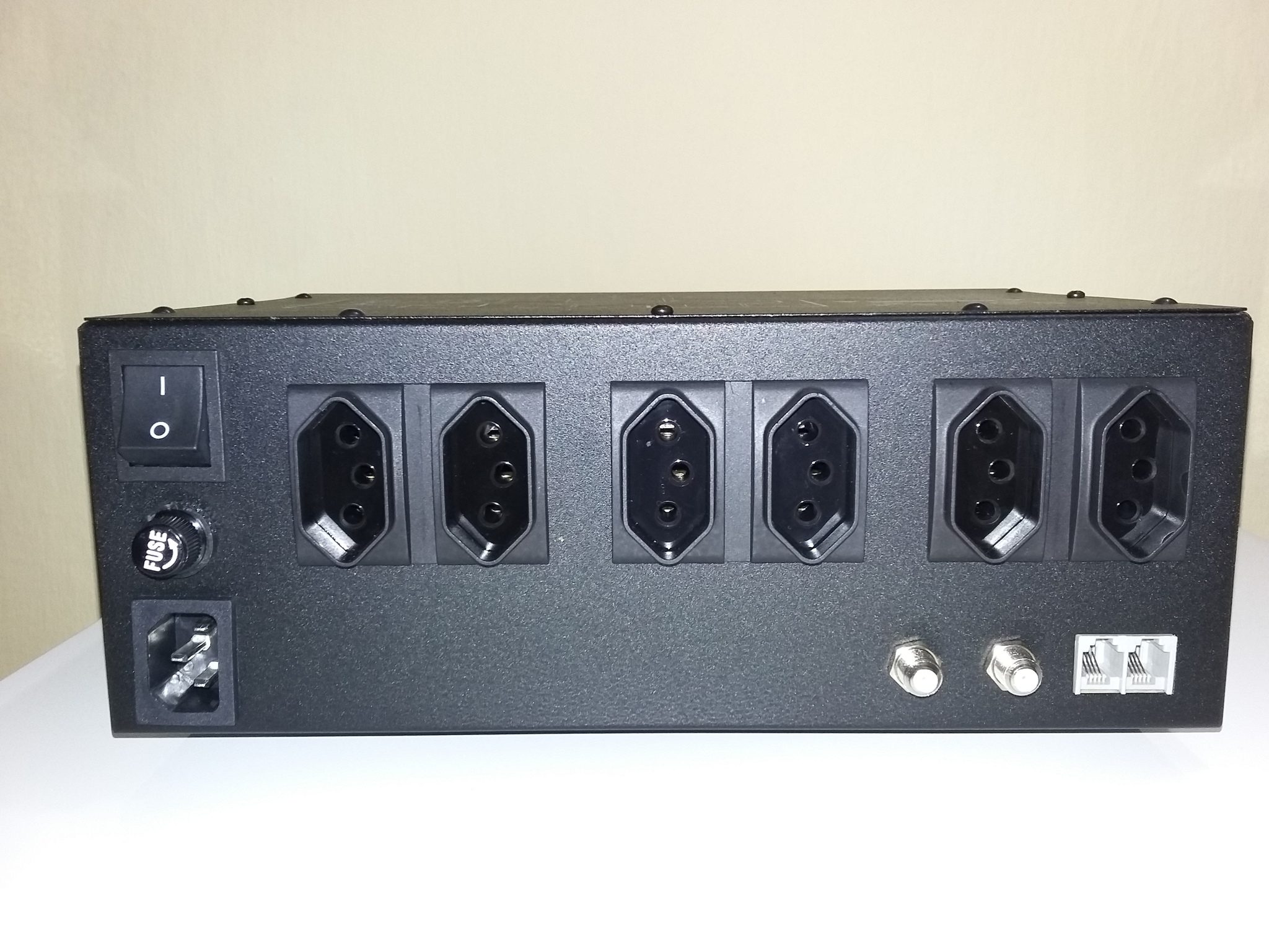

Adotar uma proteção da Clamper é sempre uma boa escolha...
Eu uso a que eu projetei e construi...

1 hora atrás, dato.floripa disse:
Boa tarde pessoal.
HLVISUS Data Ethernet (Aliexpress):
Ela tem os elementos que uma boa proteção para RJ45 deve ter. Não se esqueça de ligar aquele fio enrolado em um ponto de aterramento.
  • Curtir 4
37 minutos atrás, faller disse:
:thumbsup: Obrigado faller.

1 hora atrás, alexandre.mbm disse:
O projeto está publicado?
Sim, de longa data, e muito bem explicado..
Está ai:  Proteção e filtro de linha V2011 - By Faller - Montado num gabinete de estabilizador
