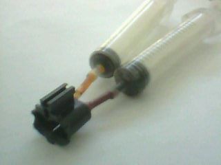

Como eu tinha algumas cabeças queimadas, tirei aqueles 2 pinos de encaixe e conectei numa seringa. Facilitou muito a minha vida, basta encaixar no carro de impressão e puxar a tinta.
Essa ferramenta não só tira o ar como algumas vezes desentope as mangueiras.

Você viu a foto das duas seringas acopladas nos pinos de uma cabeça 88 ?
É um tipo de ferramenta para puxar a tinta pelas mangueiras. Muito útil. porém você precisa de uma cabeça queimada para retirar o pino.

tá postado na pagina 4 deste mesmo tópico dia:03/05/2010, 09:19 H
Uma figura fala mais que mil palavras.
Isso mesmo um par de pinos velho. Com ele puxo a tinta do cartucho pelas mangueiras até o carro de impressão. Se tiver ar você percebe na seringa. Se estiver entupido também.
Por outro lado para encaixar na cabeça, eu fiz uma mangueira dentro de outra 3mm. isso encaixa no pino sem dar vazamento.
