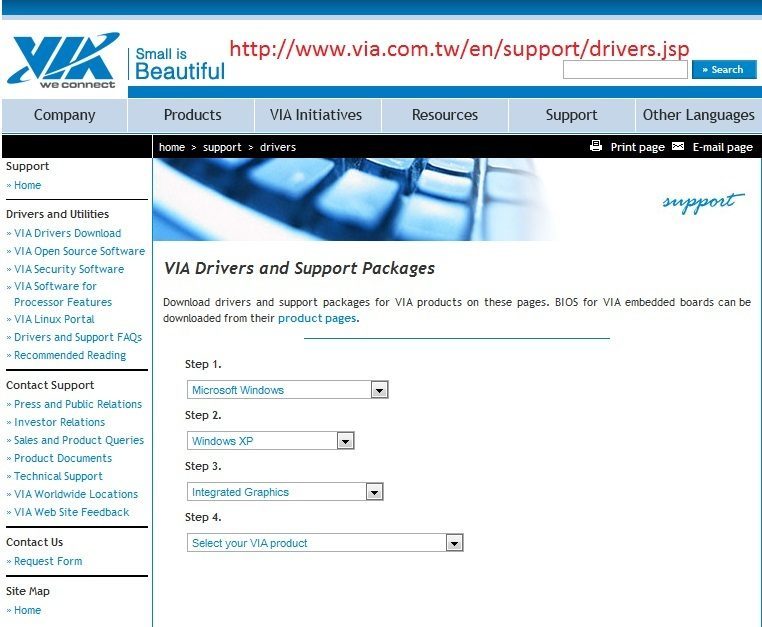

Seguindo os passos do amigo que postou abaixo, é possível instalar no win7.
http://forum.clubedohardware.com.br/driver-video-placa/729748?
Se ficar difícil, coloquei aqui a imagem com os passos
No passo nº4, basta apenas escolher o modelo do VIA
[ATTACH]70856[/ATTACH]
Valeu
