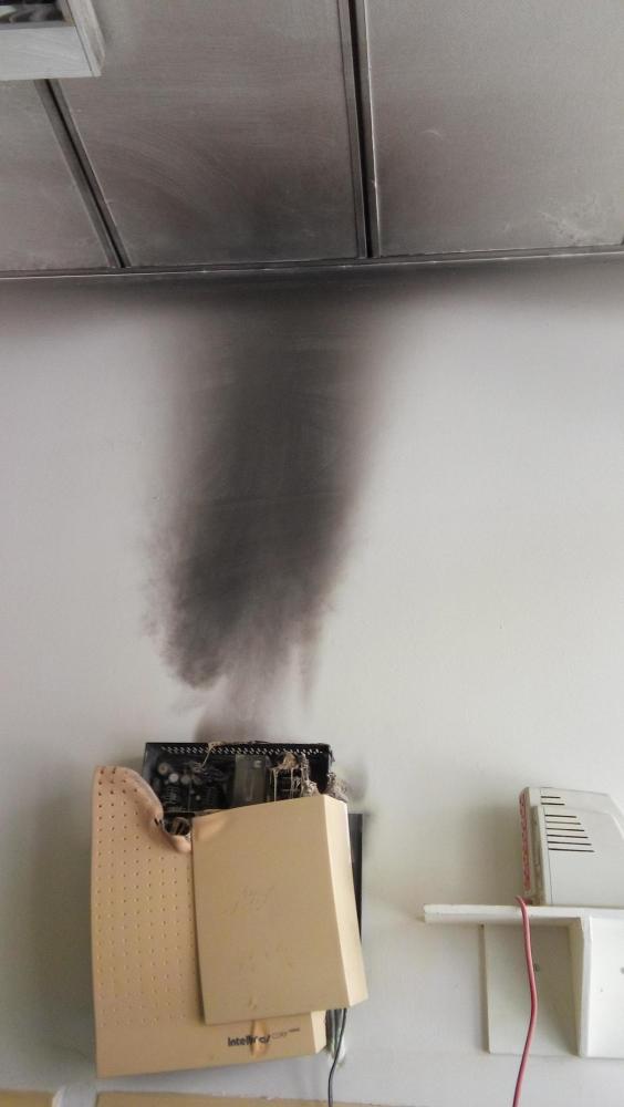

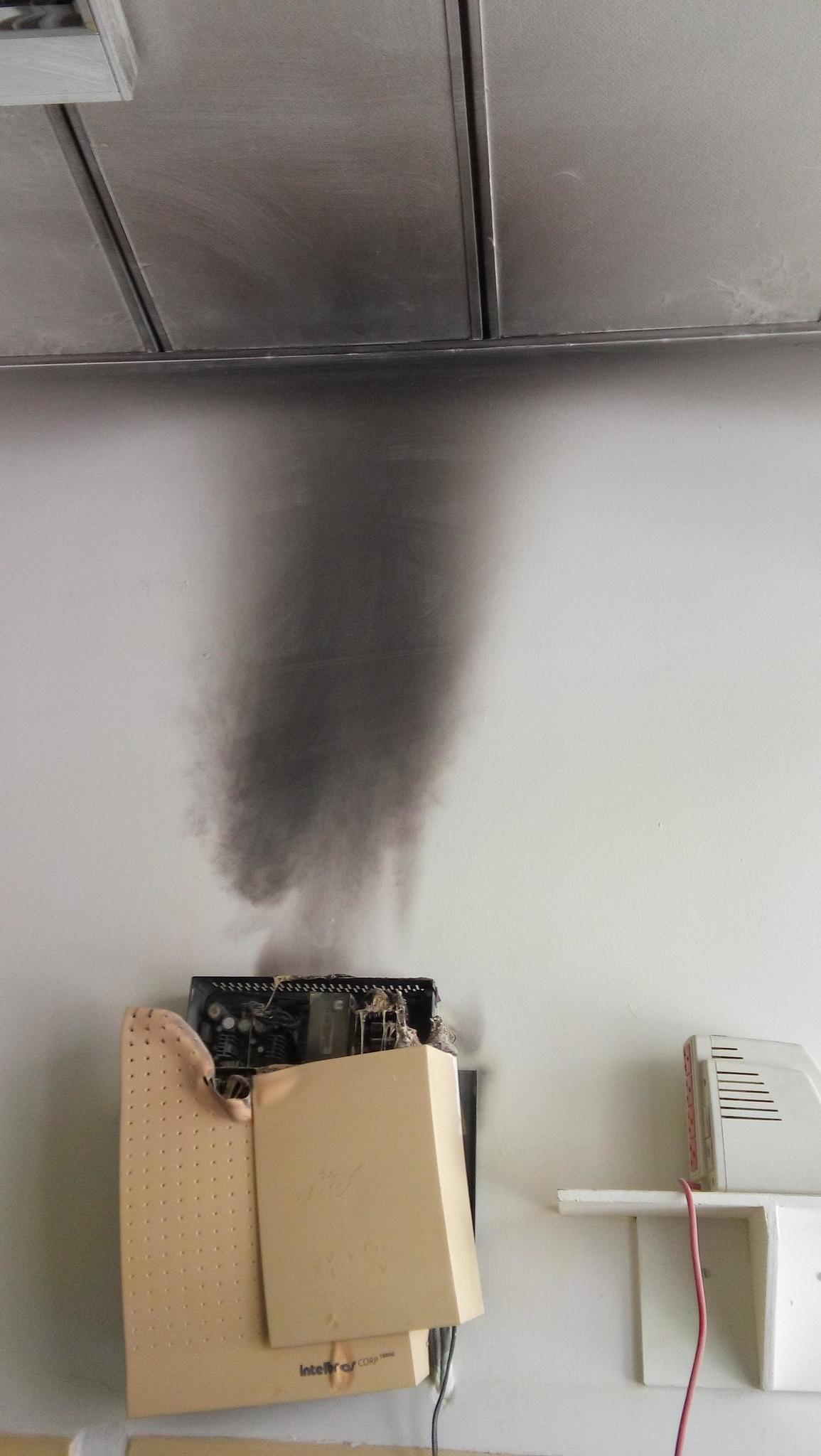

Essa semana aqui no trabalho houve um início de incêndio devido a uma oscilação de energia num sábado, que não há expediente, mas sabemos que foi a central telefônica que era ligada em um estabilizador. O estabilizador ficou intacto mas a central pegou fogo, nossa sorte foi os funcionários de uma empresa que estavam fazendo manutenção no elevador e viram as chamas e arrobaram a porta para controlar o fogo.
Vejam o estrago:
20160311_100606.thumb.jpg.5556a46c1d2ac0
Aos defensores do estabilizador que acham que ele vai proteger seus equipamentos, só lamento. O prédio possui aterramento mas a instalação bem bem antiga e não possui DR nem DPS.

5 horas atrás, Mikael Ritlay disse:
Vejam o estrago:
Também pode ter sido um surto que veio pela própria rede telefônica.
