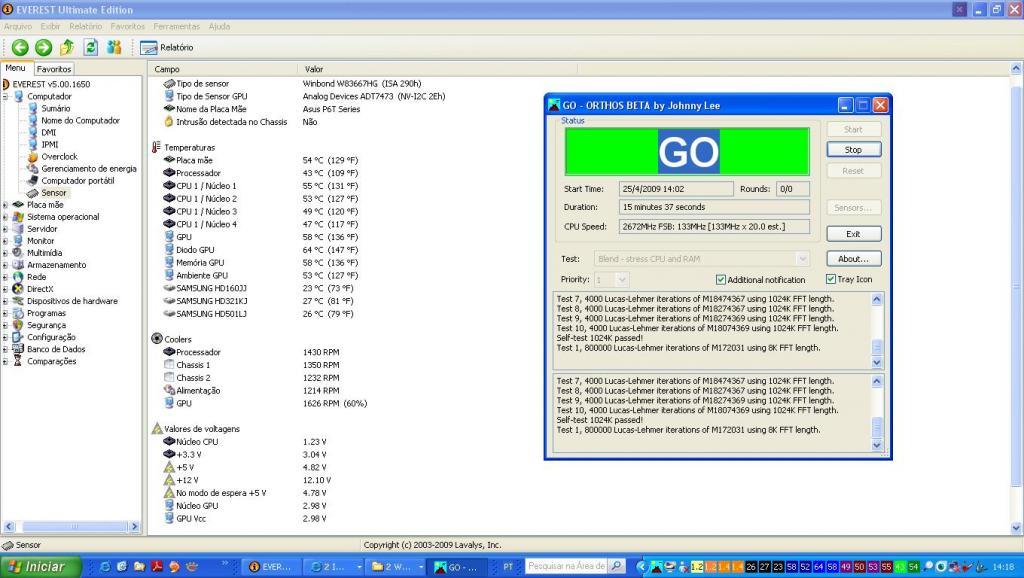

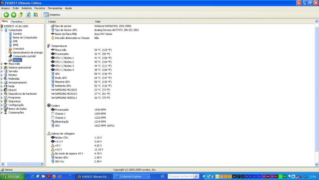

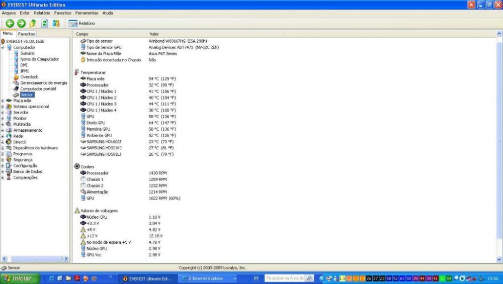

Bom ai vai o meu....
Placa mãe : p6t Deluxe
Processador: core i7 920 2.66
Cooler: Noctua NH-U12p
Memorias: 6G (3x2) Corsair Dominator CM3X2G1600C8D
fonte: Corsair 1000w
Gabinete: Cooler Master Cosmos S RC-1100
Coolers: 3 exaustor (1 atras e 2 em cima do gabinete.) e 3 intake(2 frontais e 1 no fundo do gabinete)
p.s. todos os coolers sao Cooler Master R4-L2R-20CK-GP 120mm (:D'>http://www.e-coyote.com.br/produtos/detalhes/cooler-gabinete-cooler-master-r4-l2r-20ck-gp-120mm):D:D
tecMarcos

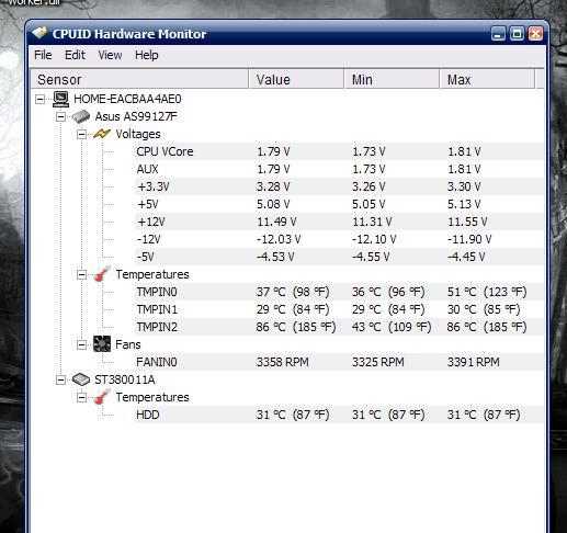

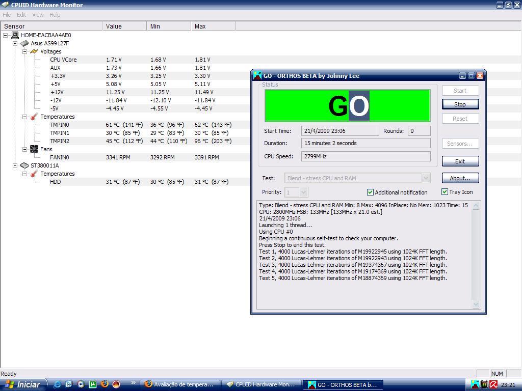

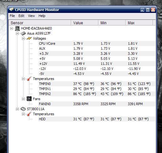

Segue as duas imagens necessárias meu pc é um p4 2.8
estou com duvida porque a pmpin2 fica a 86C e quando esta em processo fica mais baixo, os 61 graus do processador nao me surprendeu mtu ja q é um p4
Bom amigo essa diferença de temperaturas poderá estar ocorrendo por ter um bug no censor do processador ou pode ser que uma atualização da BIOS possa resolver pois estava com um problema igual e logo após a atualização da BIOS as temperaturas ficaram normais.
Bom amigo as suas temperaturas tanto em idle quanto em full estão dentro do nível de aceitação sim, a única temperatura que me chamou a atenção foi a da placa mãe (chipset) que está em 54°C. Quanto as suas temperaturas estão todas ótimas sem sinal de super aquecimento.
Abraços amigo.

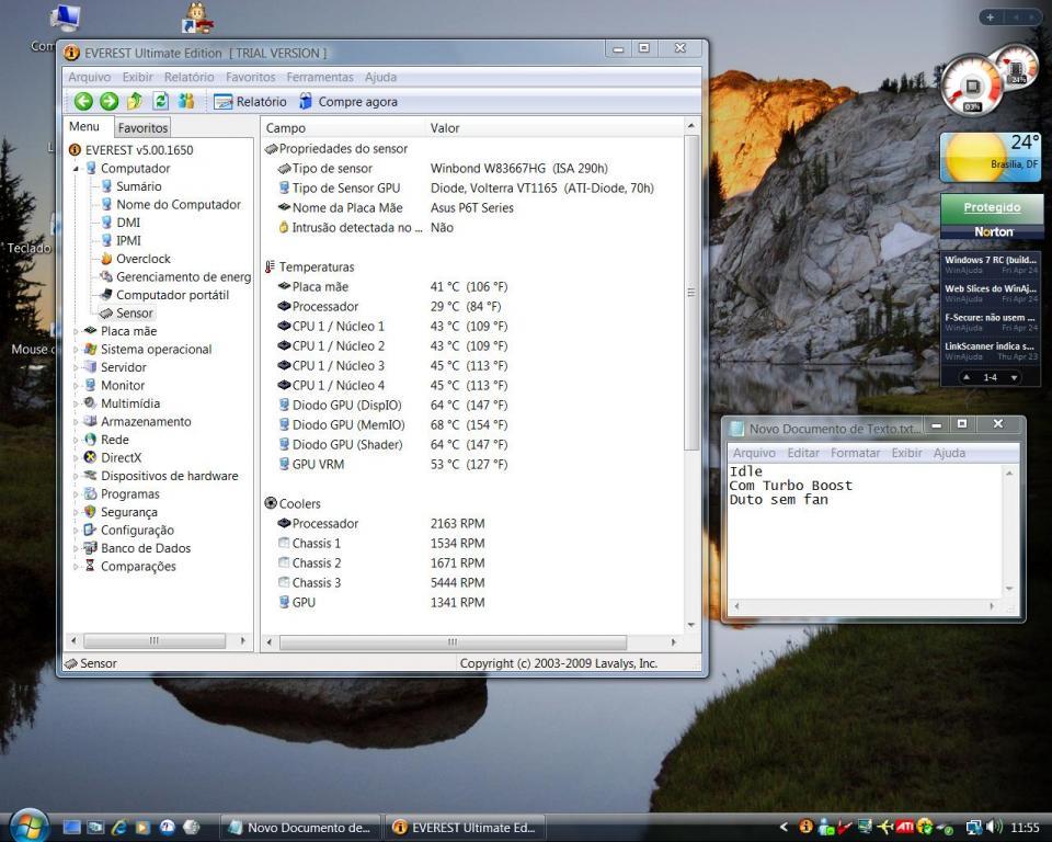

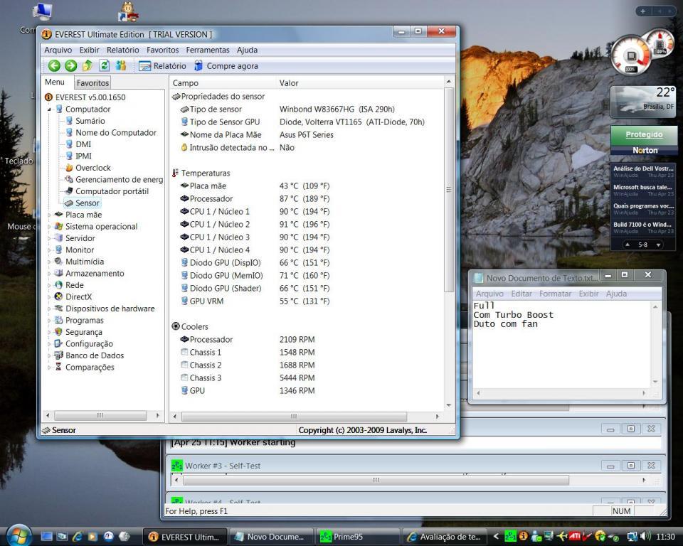

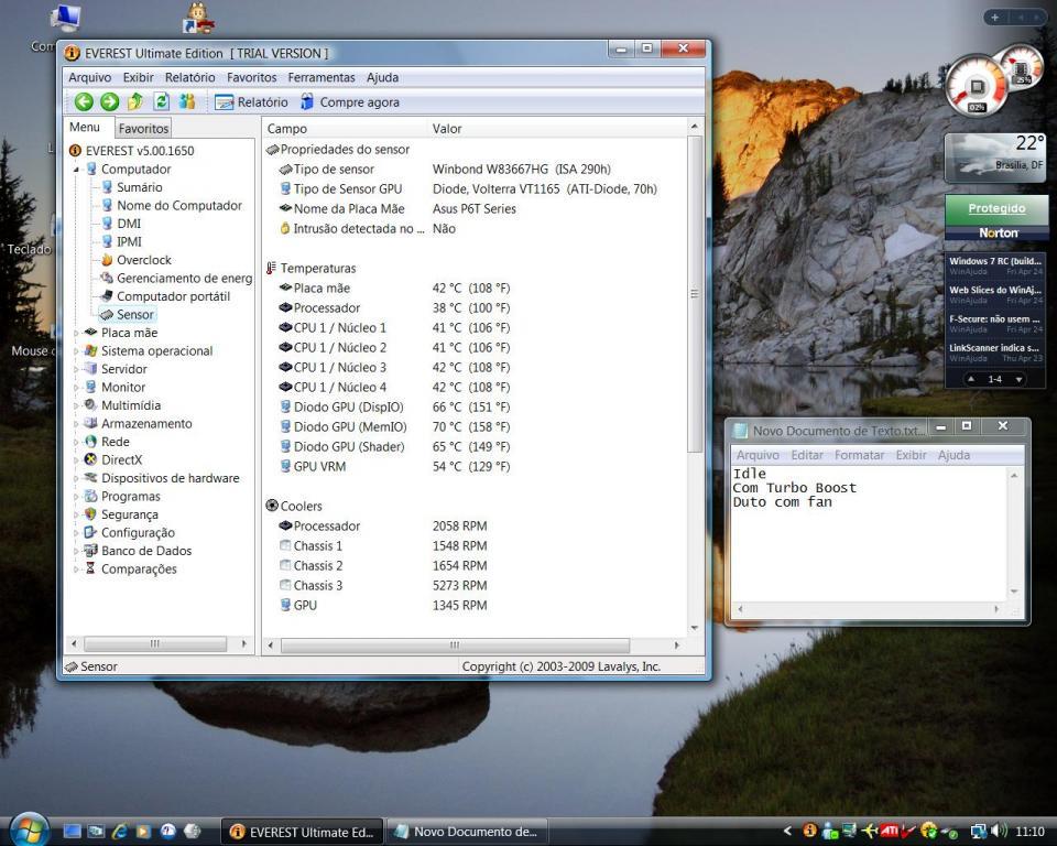

Povo,
Gostaria que fosse avaliadas as temperaturas que estou obtendo com o meu sistema.
A minha configuração é:
- Intel Core i7 920 com o Cooler original.
- Asus P6T Deluxe v2
- Gabinete Leadership Gamer II Blue Eye
- Um fan 12cm frontal como intake, um fan 12 cm atrás como exautor, um fan de 13,5 cm na fonte (como exaustor) e o cooler da placa de vídeo jogando o ar diretamente para fora.
- Duto de ar para o Cooler do processador puxar o ar diretamente de fora do gabinete.
Testei quatro configurações: com e sem um fan extra de 8 cm no duto, como intake, para ajudar o cooler do processador, e com o Intel Turbo Boost (uma espécie de overclock-on-demand) ligado e desligado.
Seguem os resultados:
Duto sem o fan com o Turbo Boost ligado:
Idle:
Processador: 29ºC
Placa-mãe: 41ºC
Full:
Processador: 84ºC
Placa-mãe: 43ºC
Duto Com o fan com o Turbo Boost ligado:
Idle:
Processador: 38ºC
Placa-mãe: 42ºC
Full:
Processador: 87ºC
Placa-mãe: 43ºC
Continua no próximo post...

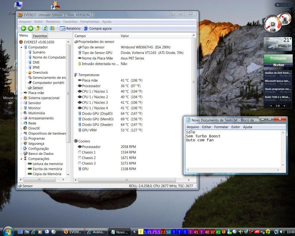

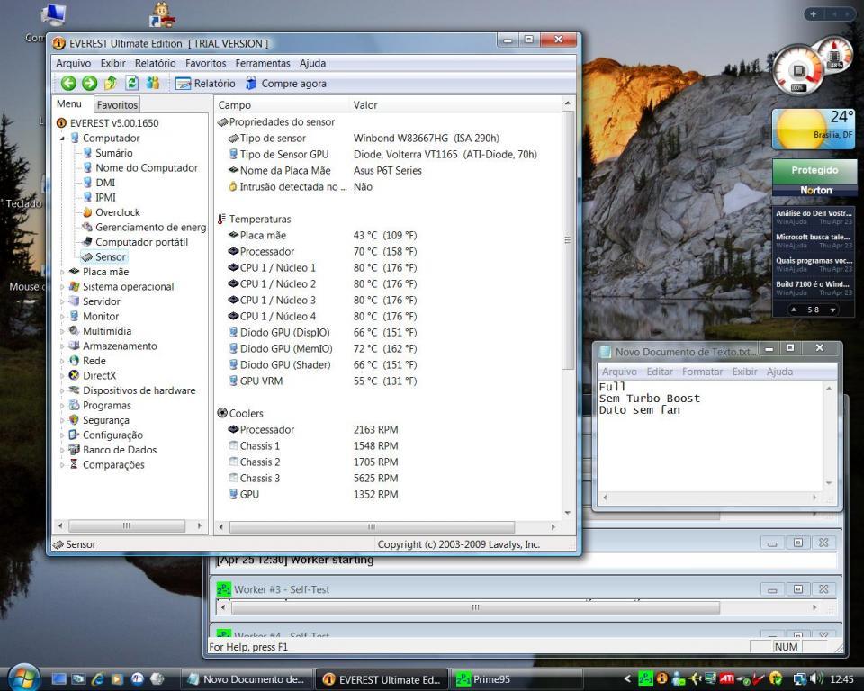

Continuando o post anterior.
Duto sem o fan com o Turbo Boost Desligado:
Idle:
Processador: 35ºC
Placa-mãe: 42ºC
Full:
Processador: 70ºC
Placa-mãe: 43ºC
Duto Com o fan com o Turbo Boost Desligado:
Idle:
Processador: 36ºC
Placa-mãe: 41ºC
Full:
Processador: 69ºC
Placa-mãe: 42ºC
Lembrando qua já troquei a pasta térmica original por uma da Akasa (condutividade térmica de 3,3 W/mK) e a temperatura ambiente ficou na casa dos 23ºC.
Agradeço qualquer ajuda que vier na avaliação assim como nas medidas para melhorar esses valores.
[]'s
Bom amigo o melhor resultado foi esse:
Idle:
Processador: 36ºC
Placa-mãe: 41ºC
Full:
Processador: 69ºC
Placa-mãe: 42ºC
já que a temperatura em full mantiveram-se em menos de 70°C, mais ainda sim poderá fazer uma instalação de fans extras de 120mm caso ainda haja espaço em seu gabinete, assim as temperaturas tenderiam a baixar ainda mais.
Nesses testes:
Idle:
Processador: 29ºC
Placa-mãe: 41ºC
Full:
Processador: 84ºC
Placa-mãe: 43ºC
Idle:
Processador: 38ºC
Placa-mãe: 42ºC
Full:
Processador: 87ºC
Placa-mãe: 43ºC
A temperatura do processador em full passou dos 80°C o que é um mal sinal, forçando você a tomar uma ação corretiva o quanto antes pois as temperaturas em excesso poderá causar danos irreparáveis em seus hardwares.
Abraços amigo.
As temperaturas em full do processador estão muito altas. Tente medir com outro programa. Se der o mesmo resultado, veja se o Cooler do processador está bem fixado, se o problema persistir veja se a base do cooler não está concava/convexa (pegue uma regua, coloque-a a 90° da base do cooler e coloque o conjunto contra a luz. Se passar luz debaixo da regua a base está ruim e precisa ser lapidada (vide tópico fixo)).
