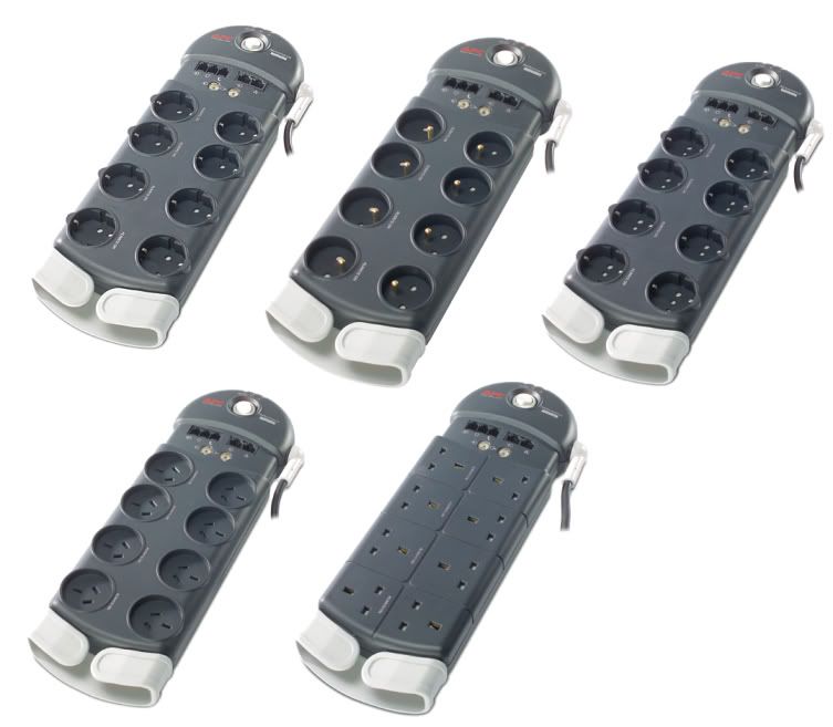

Coloque um bom filtro de linha não aquelas reguas que vendem de 20R$' date='um de 60R$ para cima com regulador de tensão proteção dupla contra ecessos na linha de energia.com certeza dara uma boa proteção.[/quote']
Eu não tenho ainda um filtro decente mas vou providenciar.

Nosso mercado, até devido ao uso desenfreado dessa pragas de bestabilizadores, é fraco, muito fraco no ramo de proteções. Ficamos muito atrás nessa área dai. Veja só um magazine lá fora apresentado perto de 354 diferentes marcas/modelos de proteção desde os mais caros até os mais baratos.
Em contrapartida um magazine aqui do Brasil, dos que mais tem esses dispositivos a venda, tem raros 15 modelos e desse 15, uns 11 são meras extensões com um capacitor de R$ 0,02 de custo, e não se pode negar que ele é um filtro. Vagabundo, de última classe, mas sem dúvida alguma um capacitor é por si só um filtro.. Alguns deles, raros, agregam um varistor de 5, 7 ou 10 milímetros entre fase e terra. Melhor do que nada, se poderia dizer, mas deixam muito a desejar a uma boa proteção...
Para 110 Volts, pelo fato de que nos EUA essa é a tensão adotada e as tomadas no padrão NEMA também servem aqui, se tem alguma coisa boa, às vezes muito boa, da APC. Fosse comprar para 110 qualquer das proteções da APC são muito boas. Seus preços variam de R$ 28 até R$ 100, por ai. As mais caras tem filtros melhores, tem maior quantidade de varistores, tem proteções adicionais tais como para linha telefônica e para antena ou cable..
Para 220 Volts a porca torce o rabo... APC faz diversas dessas proteções e as vende ao redor do mundo todo. O que acontece é que nossas tomadas e as deles não são compatéiveis. Dê uma olhada na mesma proteção boa fabricada para uma série de países, todos com alimentação em 220 volts e nenhuma tomada casando com as nossas..
Resta e tenho indicado duas proteções boas para tensão de 220 Volts, fabricação nacional..
Proteção para 220 Volts:
Computer Protector Pró, da Clamper
http://www.atera.com.br/dispprod.asp?COD=FILTRO4TDPS
FHT - 1200, da Upsai
http://www.videosonic.com.br/produtos_detalhe.asp?codigo_produto=AF07
Note que ao clicar sobre o nome das proteções indicadas, um link o levará para a análise interna dos mesmos..
Outra que tem aparecido recentemente é da SMS e apresenta proteção para linha telefônica e cable/antena, além da rede elétrica. Nunca a vi por dentro. Não acredito muito na marca. Não boto a mão no fogo sem uma visão interna da mesma. O protetor da SMS, o irmão mais simples desse dai, nasceu com um defeito inaceitável vindo de uma empresa como a SMS, cujo foco é a labuta com energia, que era a inversão de polaridade do fio desde o plug de entrada até suas tomadas de saída. O pior ainda é que quando se desligava chave da proteção, interrompia o neutro e deixava lá o fase vivinho da silva...
http://www.magazineluiza.com.br/produto/index_Produto.asp?Produto=2033278&linha=IN&Setor=ESES#dados_tecnicos_top
Nesse tópico daqui se pode olhar por dentro algumas das proteções mais usuais em nosso mercado: Avaliações e fotos de filtros de linha
Ítens que se deve observar na aquisição de uma boa régua de proteção para qualquer equipamento;
- Em quantos modos ele tem proteção: Mínimo F-N. Ideal F-N, N-T, F-T, aonde:
N=Neutro
F=Fase
T=Aterramento
Quanto ao aterramento, ele é sempre desejável, não indispensável, desejável..
Ao não se ter aterramento se perde das proteções justo a parte que envolve os surtos que possam atingir o equipamento em modo comum, ou seja referencia do a massa, como raios e indução derivada da energia eletromagnética provocada pelos mesmos.
O surtos que aparecem nos equipamentos em modo diferencial, que é entre fase e neutro, tem origem em máquinas do ser humano. Os motores, as chaves seccionadoras ou qualquer carga se indutiva pode gerar em seu desligamento uma FCEM (força contra eletro-motriz), que já estudamos no colégio, que potencialmente aparecerá como um surto de tensão que pode danificar a fonte de qualquer equipamento conetado nessa rede, mesmo que ele esteja em stand-by, e não ligado efetivamente, o que é muito comum atualmente..
- A capacidade de absorção da energia de exceção dos elementos de proteção é um outro parametro útil para se comparar proteções. Valores abaixo de 100 Joules são marginais, de pouca efetividade. Valores superiores a 300 Joules já confere uma boa robustez à proteção..
- Na parte de filtro sempre é recomendável que o fabrivcante declare a atenuação do filtro e em que faixa de frequências. Filtros com atenuação igual ou superior a 60 db de 100KHz a 1 MHz são bons...
- A robustez mecânica é outro fator que aliado ao modo de construmção conferem a uma régua de proteção um valor adicional.
Veja, se sua régua de proteção for essa dai e você inadvertidamente chutar o fio no chão, poderá com boa probabilidade causar um curto entre essas lâminas dai. Cuide portanto com a mecânica em geral da sua régua futura..
Prefira, se não der para abrir e olhar internamente, aqueles feitos com tomadas comerciais evitando desse modo essas réguas de lâminas (nem todas são ruins) ..
Veja ao tipo de tomadas de que falo..
Abraço...

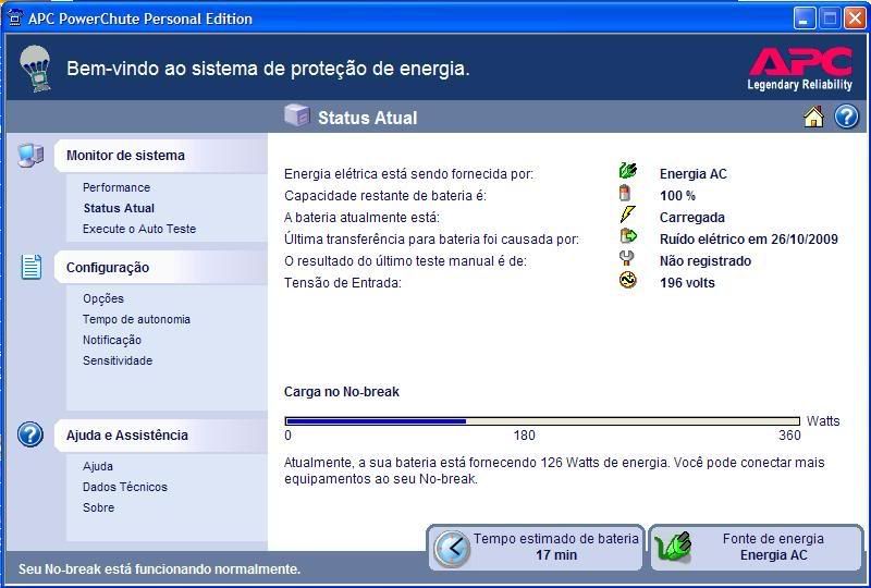

Agora meu relógio marca 12:15 e a tensão em uma das fases aqui de casa ta em 196V onde era pra ta no minimo em 201V!!

9) Problema: Minha cidade tem alimentação em 220 Volts e as caixas de som de meu PC só conseguem operar em 110 Volts. Por isso necessito colocar ai um estabilizador que converta de 220 para 110. Desse modo posso alimentar o PC com uma tensão mais baixa e segura e também aproveito para alimentar as caixas de som.
- Solução: Isso que não chega a ser um problema e sim uma necessidade, de redução de tensão para alimentar uma caixa de som pode e deve ser resolvido com o dispositivo correto para o caso, um autotransformador 220/110 com potência adequada para tão somente atender, com folga, os equipamentos que somente podem operar na tensão de 110 Volts. Quanto às fontes do PC, saiba que a tensão nativa das mesmas é 220 Volts e que 110 é exceção da pura... Quando você coloca 110 em uma fonte para PC, dessas convencionais, a primeira tarefa dela é inserir um dobrador de tensão para resgatar a tensão nativa de trabalho da mesma. Desse modo a ideia de alimentar o PC com 110 por "ser mais seguro" ou ser "tensão mais baixa" é pura idiotice, perda de tempo e dinheiro. Digo perda de dinheiro pois a redução de 220 para 110 volts no estabilizador ou mesmo em um transformador é um trabalho que provoca perdas da ordem de 5%. Em tendo a fonte que resgatar a partir dos 110 Volts, novamente a tensão de trabalho nativa da mesma, que é os 220 Volts, mais uma vez esse trabalho tem perda de energia, ou seja, dupla perda totalmente desnecessária...
Mais de 2/3 desse mundo em que vivemos trabalha com 220 Volts. Mesmo dentro do Brasil é muito grande o parque de máquinas que tem a disposição na tomada os 220 Volts para alimentação dos PC's. Portanto alimente seu PC com 220 volts se essa for a tensão da tomada de sua casa. Não invente.
Bom... eu como usuário leigo realmente me perguntava do q precisaria para ligar o computador na tomada, e a realidade estava bem na frente do meu nariz e eu n tive capacidade de raciociná-la. Gracas a esse tópico eu pude entender essa realidade então! ^^
Mas ainda há uma dúvida q me questiono, talvez seja mais por inseguranca a mim mesmo do q a intepretacao da resposta mesmo.... a dúvida é:
Partindo do ponto q em minha cidade, a tensão é 220 V... Se eu usar um filtro de linha/ régua (o q chamam), então eu posso ligar impressora, fonte, caixas de som e td q eu ligaria num estabilizador, ligar na ''régua'' e usá-las sem me preocupar com a vida q n vão queimar nem nada?
Ou precisa fazer uma espécie de "conversao" antes em algo?
Só pra constar... minha fonte é uma Antec Earthwats 500.
Faller, obrigado pelo retorno.
_rau_, valeu pelos esclarecimentos. Foram de grande utilidade.
É incrível como temos que saber simplesmente tudo pra não levar cano de propaganda enganosa.
Vou dar uma olhada nessa marca APC, que não conheço.
Pois é... difícil demais escolher o material certo, visto que estabailizador prejudica a fonte do pc, que no-break tem estabilizador, que preciso contratar uma empresa de engenharia elétrica pra ter um projeto residencial minimamente correto. Enfim... parece que tá tudo errado :(
Abraço!
