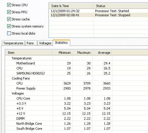

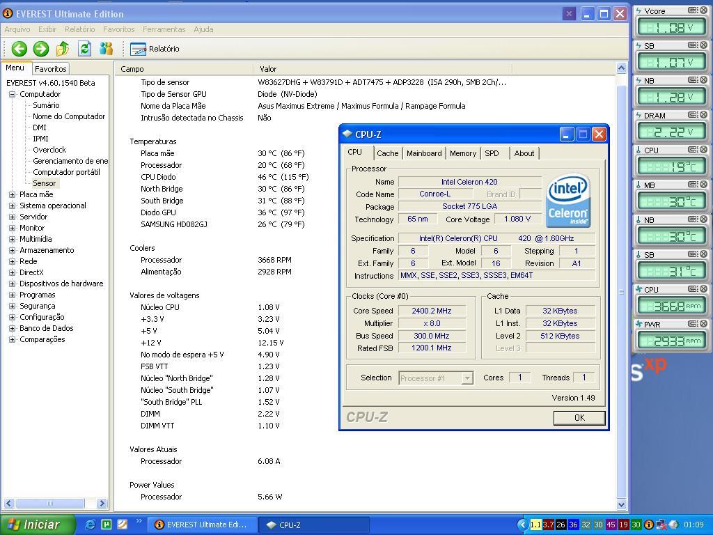

Fiz alguns testes aqui em Undervolt.
Resolvi colocar meu processador com o menor vcore que minha placa mãe libera 1.1v. Testei com 50% de over que foi o máximo que consegui com total estabilidade.
O conjunto dissipador que usei foi um de K7 (puro cobre que eu adaptei para S775) e o resultado foi muito bom. UNDERVOLT funciona que é uma beleza, vejam os resultados abaixo.
A temperatura ambiente esta 27ºC.
Screen com o sistema ocioso.
Screen com o sistema full.

Deixe-me colocar a Screen da estatística do teste em full que eu havia esquecido.
Caramba, 10 graus a menos só com o undervolt ? :eek:
Vou fazer mais alguns testes, e tirar ss do antes e depois,^_^.
E vou vê se abaixo mais esse negócio.
