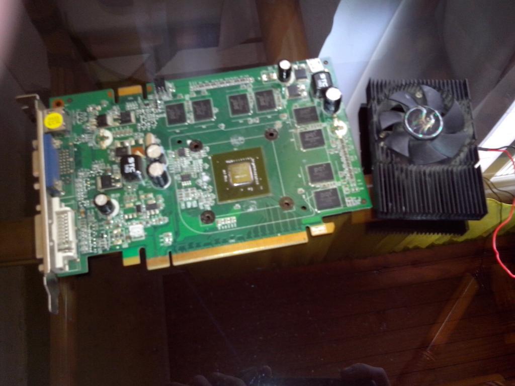

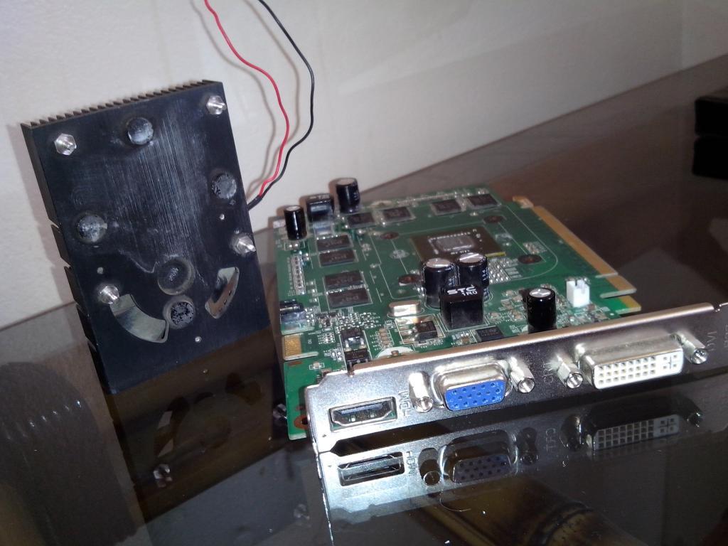

Tenho uma placa de video GeForce 9400 GT.
O problema e o seguinte. Estava "mexendo" Na mesma e acabei "descolando" o cooler.
(Acho que e este o nome) então a placa esta esquentando de mais! (Fui mexer pelo fato de que estava esquentando e se desligando ) Quase nao entendo de hardware estarei deixando imagens do problema.

Agora aproveita e limpa o processador gráfico, o cooler, espere tudo secar, aplique uma gotinha de pasta térmica no centro do processador gráfico e monte tudo novamente.
Tua placa te agradecerá.
Amigo, como poderia fazer a limpeza? Alcool isopropílico?
Exatamente. Eu uso álcool isopropílico embebido em papel higiênico ou papel toalha (preferível o último), e passo direto no die e na base do cooler.
Coloque o suficiente para humedecer o papel, nao a ponto de ficar encharcado, mas também nao muito seco.
Depois passo uma folha de papel seco (do mesmo tipo usado para embeber o álcool), e me certifico que está limpo e seco.
Aproveite e limpe fan, com um soprador, ou como consiga. Com tudo limpo e seco, aplique uma gotinha de pasta térmica, do tamanho de um grao de arroz (ou pouquinho maior) no centro do processador gráfico e monte tudo. A pressao do cooler vai espalhar a pásta térmica, de forma ideal.
Ok! Obrigado! Só poderia me tirar mais uma duvida? (Desculpe-me todo o incomodo) Fan e Die? Poderia me especificar o que é cada um?
Desculpe-me mas sou leigo em hardware em geral!
O conector branco que se encaixa na Placa de Vídeo estragou, foi removido, arrebentou?
Pergunto, porque não tem segredo. Ele somente se encaixa na Placa de Vídeo de um único jeito. Veja um exemplo abaixo:
Os fios sairam do conector! Tenho o conector aqui esta na placa mas os fios estão separados do mesmo Penso que devo encaixar pelos locais laterais, parece que é feito pra isto! mas como faço para realmente prendelos ao conector? ou é só encosta-los?
Consegui Revolver meu problema muito obrigado aos que me ajudaram!
