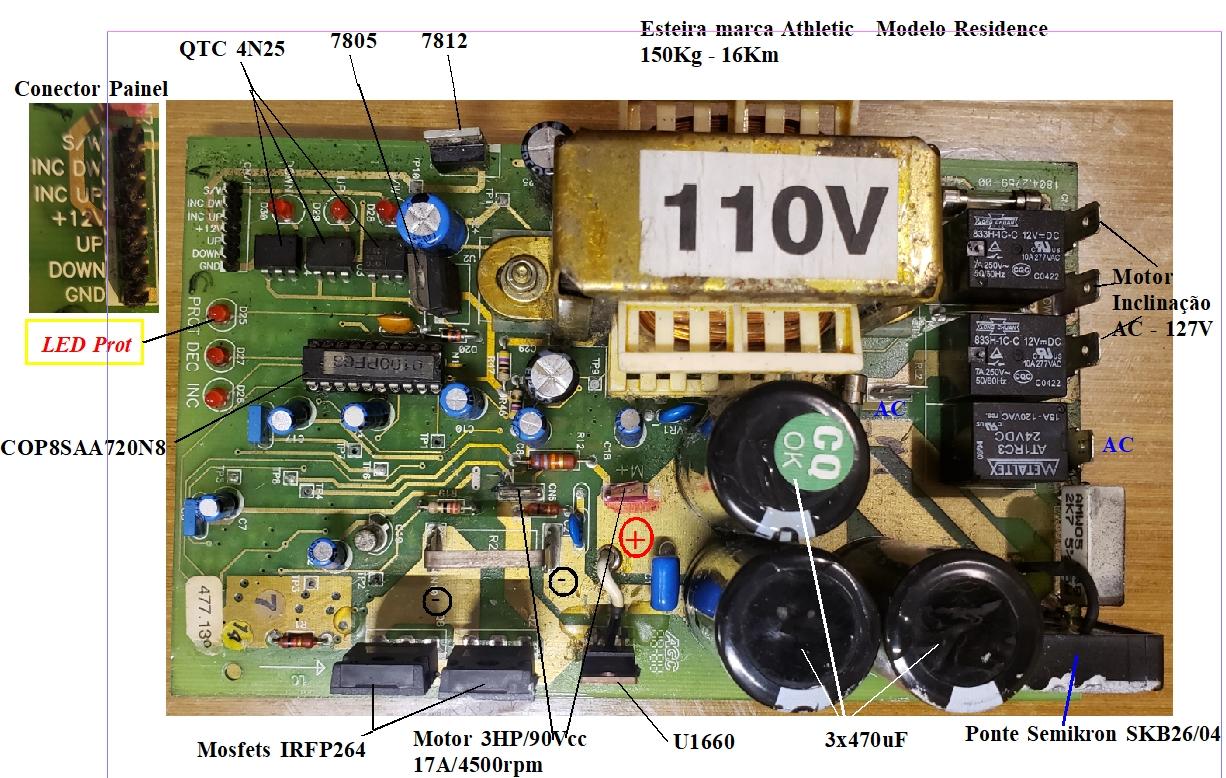

Boa tarde pessoal.
Favor, estou precisando do esquema da placa do motor da esteira Athletic Residence. A minha pifou, troquei os 2 Mosfets (IRFP264) e voltou a funcionar por 1 mês. Dias atrás começou a piscar o LED protec da placa e não ligou mais o motor CC. Tensões 7805/7812, tensão nos mosfets, etc. aparentemente tudo ok. Motor elevação + painel tudo funcionando, motor CC ok! testei com 2x baterias 12V=24Vcc e funciona normal (2,52A). Tensão nos mosfets 175Vcc reguladores 7805/7812 ok.

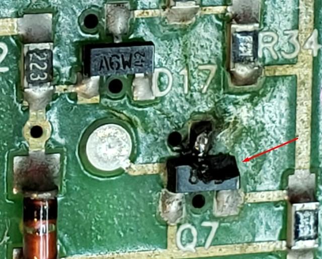

Percebi um aquecimento acima do normal nos resistores R46 e R47 e localizei no verso da placa um possível transistor torrado Q7. Led Prot após inicialização fica piscando e no painel dá erro E1. Agradeço mais informações. Esteira Athletic Residence Código Placa 1804.2759-00 VER06.
