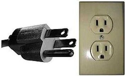

desculpa ressuscitar o tópico antigo mas la vai a duvida
o modelo do teste é esse aqui ATX P4 CORSAIR 450W REAL PS/2 VX US VERSION ou esse já é um modelo diferente? porque não sei o que significa essa descreição "US VERSION"
é o tipo de tomada.
é aquela de 2 pinos achatados e 1 redondo, que se chama NEMA-5
