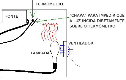

fiz uma imagem, bem tosca por sinal, pra dar uam ideia melhor do que eu disse...
até,
