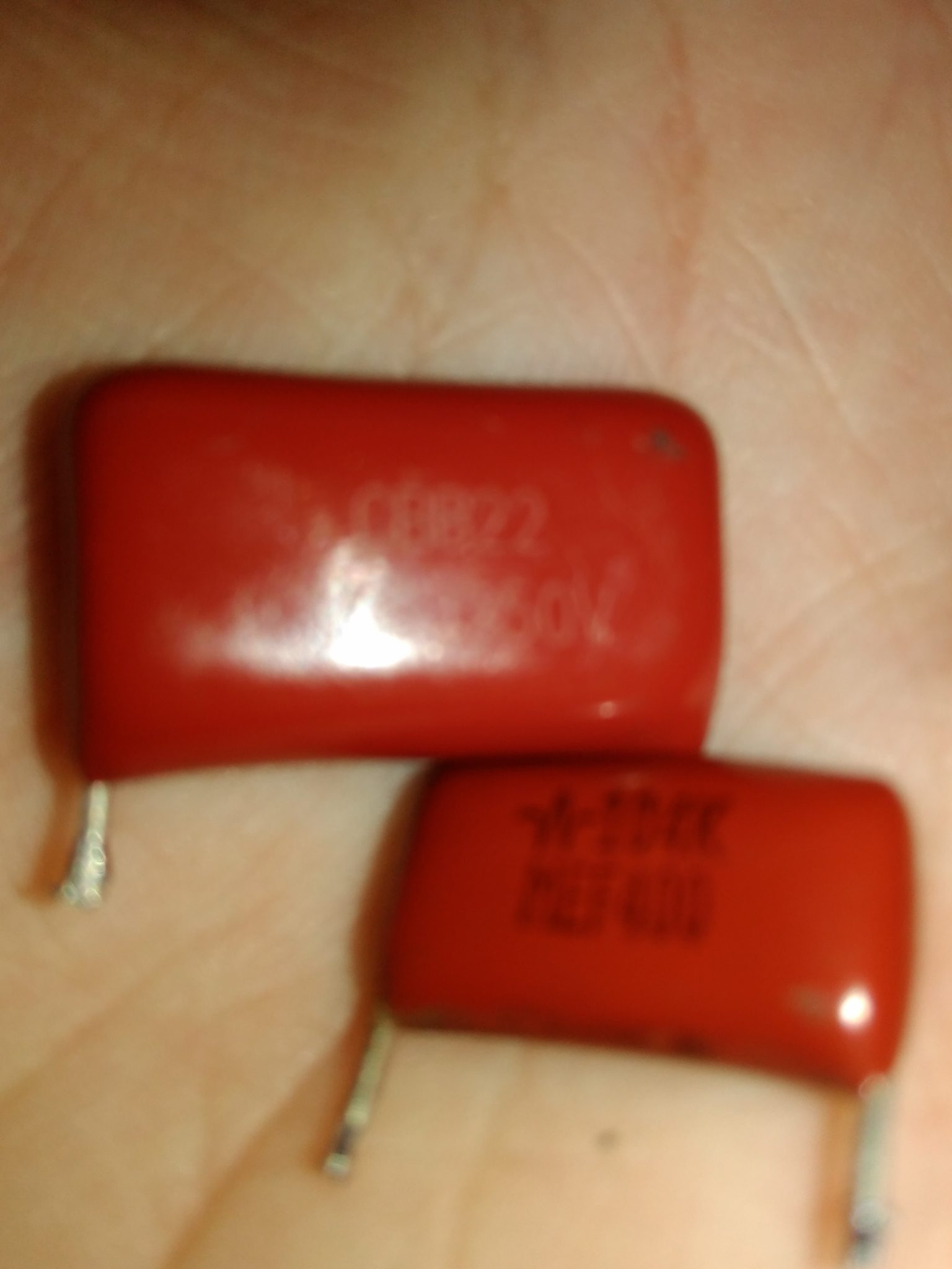

Me tira uma dúvida, posso colocar um capacitor cerâmico no lugar de um poliéster? Respeitando o seu valor é claro.
E o inverso? posso utilizar também?

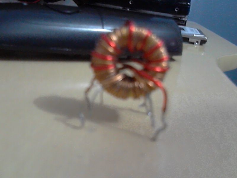

Estou com um capacitor de uma fonte de impressora aqui, o varistor estourou e danificou o mesmo. É daqueles quadrado.
Ele fica em paralelo com o varistor. Saberia me explicar porque? Valor dele parece ser 0,22 está bem danificado pra ler.
agora, genin10 disse:
Opa Faller quanto tempo.
Tive sumido mas voltei....
Pode sim mas nos valores requeridos, que giram em torno de 100 a 470 nF, para operar até 250 VAC, pode ser difícil de encontrar.
A função do varistor é a de clampar. ceifar, amortecer, dissipar a energia em função da tensão a eles apresentada. No momento de um surto de tensão eles podem vir a conduzir curto circuitando e absorvendo ou desviando a energia do surto de tensão. São elementos que agem em menos de 0,0000001 segundo, extremamente rápidos..
Os capacitores fazem a tarefa de apresentar uma impedância variável em função da frequência, tendendo a um curto circuito tanto maior for essa frequência e portanto são largamente utilizados em filtros de linha. Eles filtram portanto a energia .
Portanto o que tens ai é um filtro associado a um supressor de surtos de tensão. Capacitor e Varistor.

Esse capacitor é realmente de 257V.
Se não encontrar esse capacitor aqui (Cidade do interior é *****), posso montar somente com o varistor? sem o capacitor até encomendar da net.
Ela opera somente em 127V qual o melhor varistor a usar, o 130V ou o 150V?
Vou usar aquele maior de 20 mm para ver se da proxima vez só o fusivel queima sem estourar o mesmo, Fusível de 10A
5 horas atrás, genin10 disse:
A sim compreendo. Muito agradecido pelos esclarecimentos.
Só mais uma coisa.
Sem o capacitor perde a função de filtro de linha mas não a de supressor de surtos. Pode sim usar sem o capacitor até achar o mesmo..
