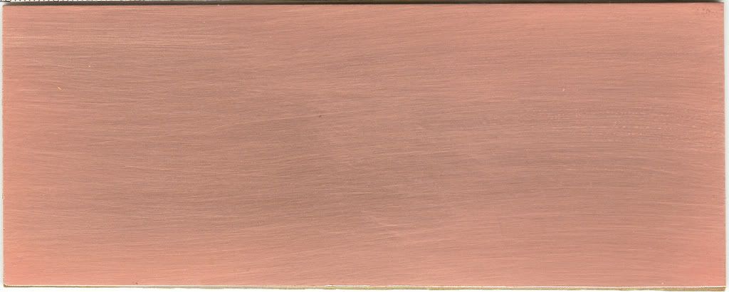

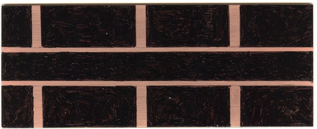

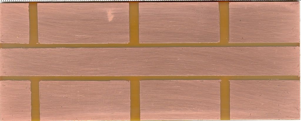

A placa de circuito impresso não oferece nenhuma dificuldade.
Aqui está o layout:
A partes mais escuras são as trilhas com a respectiva furação. Essas trilhas devem ter 15mm de largura.
Obs: Caso fizer a montagem sem aterramento, a trilha central da placa deve se descaratada.

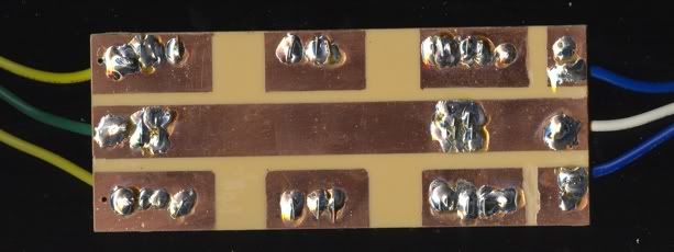

Abaixo o está o guia de montagem e ligações à rede e tomadas, sendo que deve-se respeitar a polarização. As tomadas estão representadas no desenho vistas de frente.:
Aqui está o circuito montado:
Acho que deu para perceber que é bem fácil sua montagem. Com todo material em mãos, enrolando os indutores e preparando a placa, monta-se em no máximo 2 horas.

Prezado Pedro Borges...
As ligações não tem segredo algum, basta soldar os componentes e a fiação no lado cobreado da placa.
Essas placas são encontradas em lojas de material eletrônico, e são muito baratas.
Para poder utilizá-las, terá que prepará-las primeiro, pois as mesmas são adquiridas virgens.
Na face cobreada, você deve preencher com uma caneta de retro-projetor ou até mesmo com esmalte de unhas, as partes que deverão permanecer intactas. Pode-se também usar fita isolante ou durex no lugar da caneta e do esmalte, pois o layout não é complicado.
Antes disso, dev-se limpar bem o cobre da placa com bombril e sabão, de maneira que fique bem brilhante. Enxágüe e seque bem. Faça o possível pára não tocar no cobre depois de limpo.
Em lojas de eletrônica você também deverá comprar um pacotinho de “percloreto de ferro”. Esse também é baratinho.
Um pacote de 250g é mais que o suficiente.
Com cuidado, despeje o conteúdo numa vasilha de vidro ou plástico com água fria. Dependendo do fabricante, a quantidade de água é pouco diferente. Mas na caixinha vem as proporções marcadas.
Obs: Nunca despeje a água no percloreto, a reação é violenta. O percloreto é que deve ser adicionado aos poucos na água.
Mexa devagar com um pedaço de madeira ou plástico, sem fazer espuma, para que o pó se dissolva por completo.
Apesar dessa substância ser corrosiva, não apresenta riscos se entrar em contato com a pele, mas tome cuidado com os olhos.
Depois de feito o desenho na placa, coloque-a sobre a superfície da mistura feita com o percloreto, com o lado cobreado para baixo. A placa deve boiar sobre a mistura.
Espere uns 15 minutos e retire-a e lave bem com água corrente.
Limpe o desenho, repita o procedimento com bombril e sabão.
Faça os furos e é só montar.
Esse filtro é para todo o sistema. Nele você liga o micro, impressora e tudo mais que tiver direito. Até a sua tv, se estiver próxima.
Qualquer dúvida é só perguntar.
Abraço.

Como eu havia prometido, aqui vai o passo a passo...
Em primeiro lugar corte a placa nas medidas indicadas no tutorial, e limpe bem o lado cobreado com bombril e sabão. Ela vai ficar assim...
Na foto, a placa foi desenhada com caneta de retro-projetor, mas como o circuito é muito simples, não precisa usar caneta. Fica mais fácil e rápido usar fita adesiva (durex). Colocando a fita nos lugares que devem ser preservados, ou seja, as partes que aparecem pintadas devem ser protegidas pela fila. Esfregue bem com um pedaço de papel toalha, para que os pedaços de fita fiquem bem aderidos ao cobre.
Depois disso, basta colocar a placa com essa parte virada para baixo, na solução de percloreto. A mesma deve boiar na superfície, pois dessa forma os resíduos vão para o fundo do recipiente.
Aguarde uns 15 minutos. Retire e lave bem em água corrente. Em seguita tire os pedaços de fita e lave-a novamente com bombril e sabão.
Ficará assim:
Depois é só fazer os furos nos devidos lugares para alojar os componentes e fiação, e depois soldar.
Como eu disse, pode-se manusear a solução de percloreto, sem que o mesmo cause danos à pele. Basta em seguida lavar bem as mãos.
Não jogue fora a solução. Guarde-a em uma garrafa de refrigerante, pois a mesma poderá ser usada várias vezes.
Obs: Ao preparar a solução, aguarde até que a mesma esfrie para usa-la com segurança.
Abraço...
