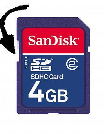

Gente na entrada de cartão de memoria na maioria das vezes tem tipo de uma travinha que sobre pra cima e desce pra baixo, é so voce olhar a indicação dela por ex:
Pra cima = Lock
Pra Baixo = Aberto
Algo mais ou menos assim ! ;)
Pr cima = Lock
Pra Baixo = Aberto
Haha, minha solução foi essa!
Tenho um adaptador de cartão SD aqui que não estava reconhecendo
antes de começar a caça as bruxas por algum vírus,trojan
li seu post e verifiquei meu MSD, não deu outra a trava estava para cima
(devo ter colocado sem querer)foi só colocar para baixo e voltou ao normal.

Galera! Como eu amo esse site, e sempre venho aqui quando tenho algum problema no meu pc, resolvi compartilhar uma pequena informação com vocês!
Quando aparecer a mensagem "micro sd protegido contra gravação" (etc...)
a "CHAVINHA" que todos dizem pra mudar de um lado para o outro está no ADAPTADOR DE CARTÃO DE MEMORIA PARA O COMPUTADOR, E NÃO NO PROPRIO CARTAO DE MEMORIA! depois de meia hora quebrando a cabeça eu enfim descobri que a porcaria da chavinha é tipo aquelas travas de disquetes de antigamente, lembram??? espero ter ajudado!!!! =)

Eu acho que sei qual o problema de vocês.
Pode ser que o cartão SD não tenha a chave para proteger, no entanto se você olhar bem naquele "adaptador" bem perto da ponta dele onde você encaixa no PC, na lateral existe uma chavinha bem pequena, é só mudar o posição e pronto^^
Compartilhar este post
Link para o post
a solução simples é o seguinte:
na lateral do cartão existe uma saliência se estiver em lock o cartão não permite escrita alteração ou formatação..
espero ter ajudado..
