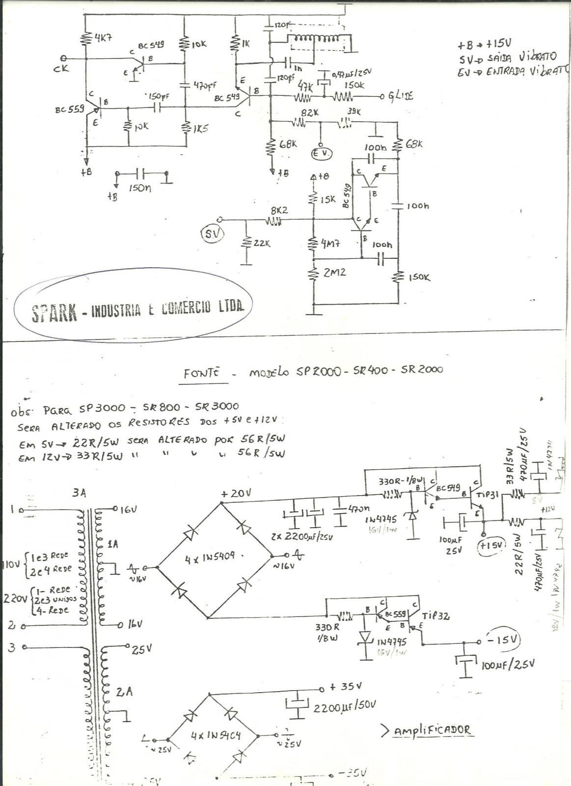

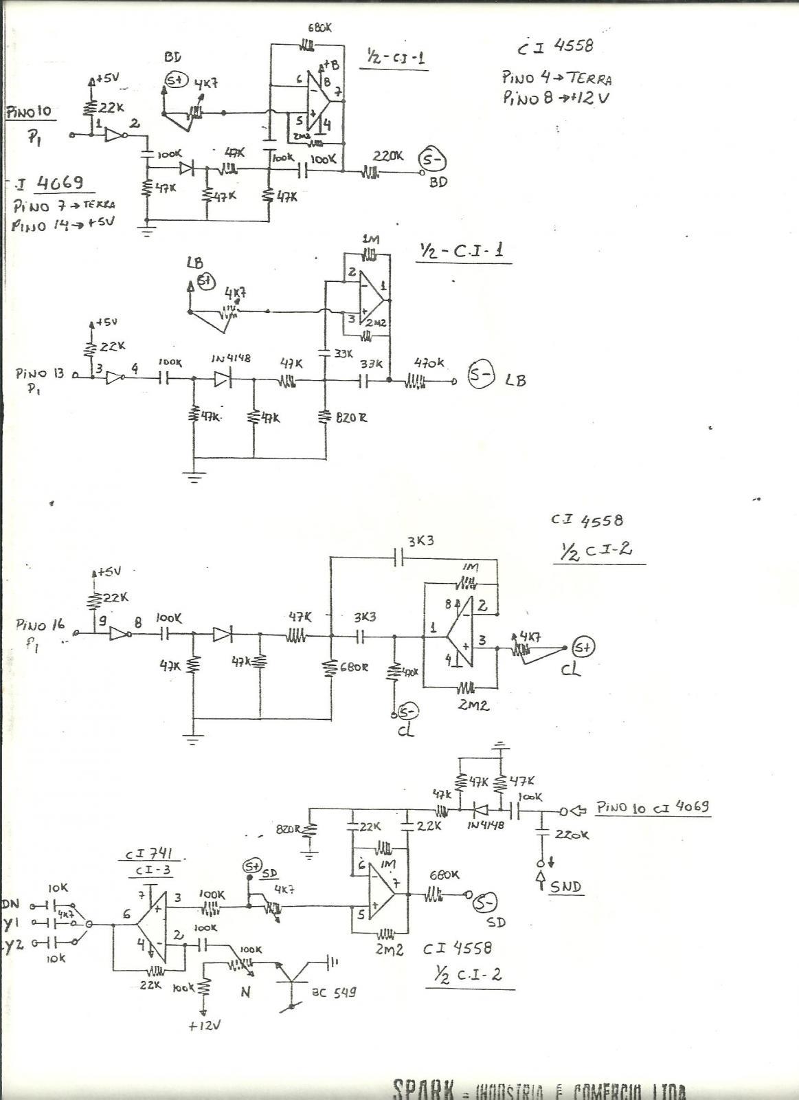

Meu caro amigo esse orgão Spark não tem esquema, precisamos o que está acontecendo com o funcionamento desse orgão?
Boa noite a todos,
Alguém tem o esquema do orgão Spark SR2000?, estou aqui para contribuir também, sou tecnico em eletrônica, e o que precisarem estarei a disposição.
Estou com um orgão grace gr250......infelizmente não estava funcionando, não ligava, ao abrir verifiquei que tinha fios de ligação do botão liga/desliga rompido e demais também. Religuei novamente os fios rompidos mas não sai som no teclado inferior e superior e nem na pedaleira. A luz da pedaleira esta acendendo e os leds agora esta acendendo também, mas não sai som algum, alguém poderia me auxiliar nesse problema. Obrigado.
Precisa verificar as tensões e verificar também se o gerador está funcionando ou se é somente no aúdio, verifique o ldr e a lâmpada no pedal de expressão

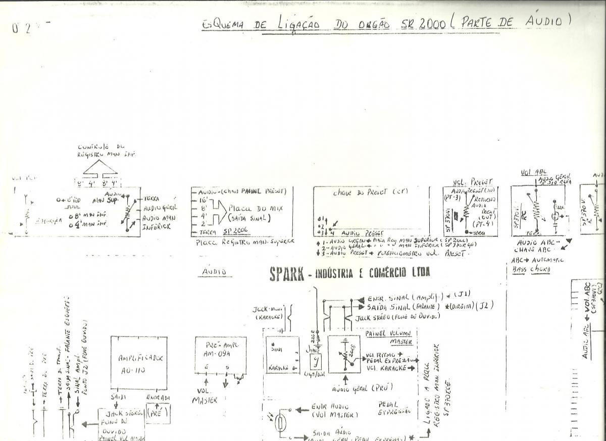

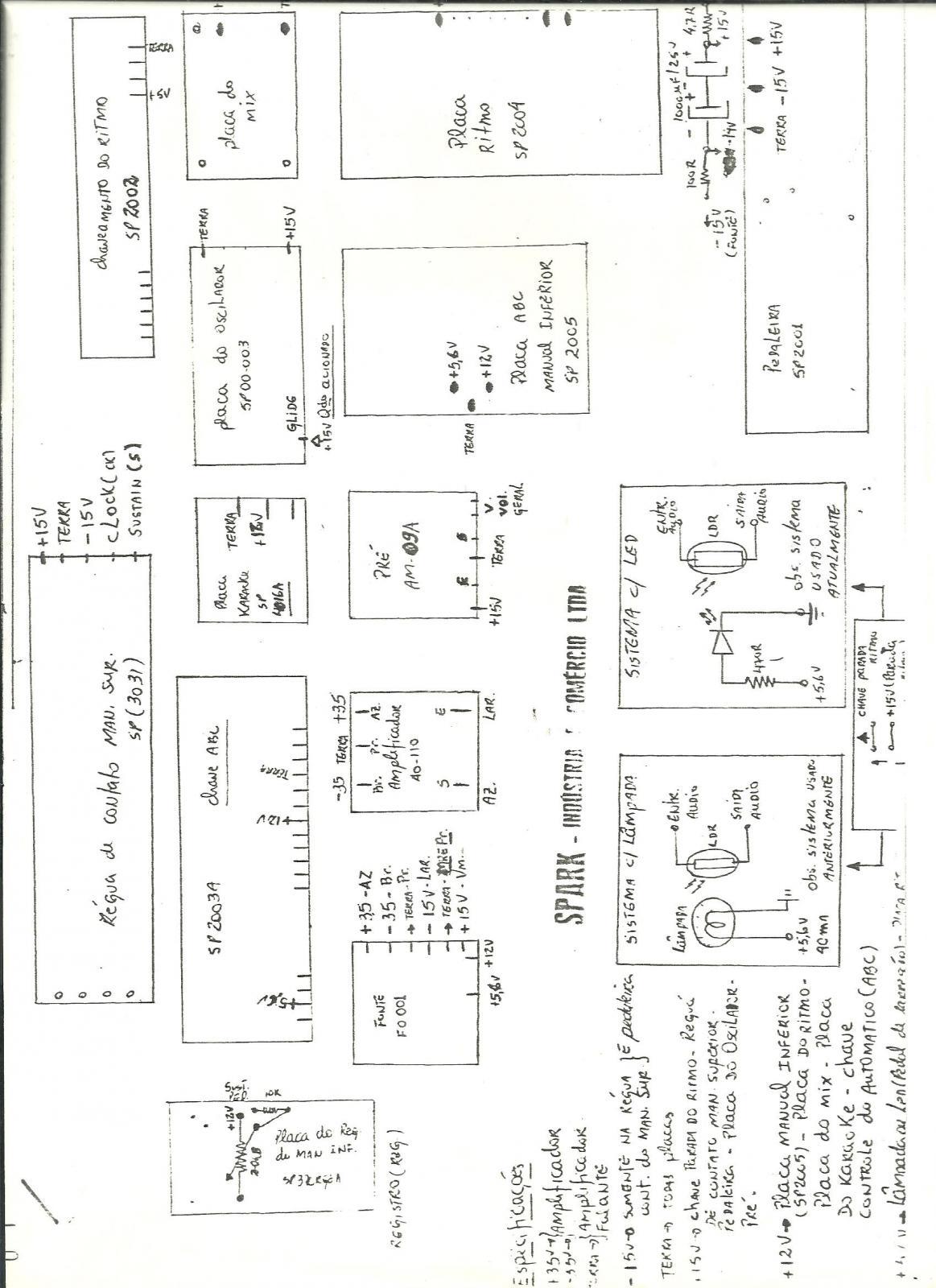

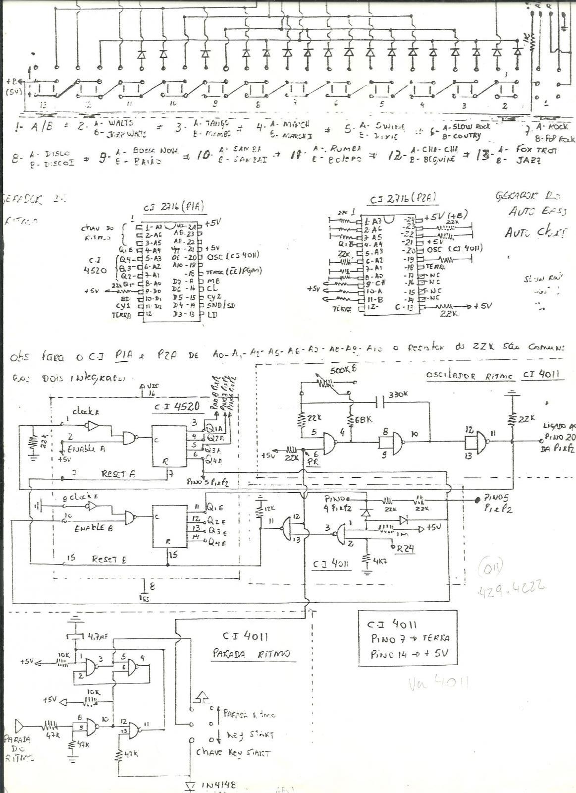

Galera,
Seguem os esquemas do SR2000 em anexo.
Como foram feitas em papel carta, alguns deles tive de separar em 2 folhas do mesmo esquema pois a folha era maior que a tela do minha impressora...
Estão pouco legíveis pois foram feita a mão e eu tenho uma cópia xerox, bem antiga...
Abraços.
Iriel
