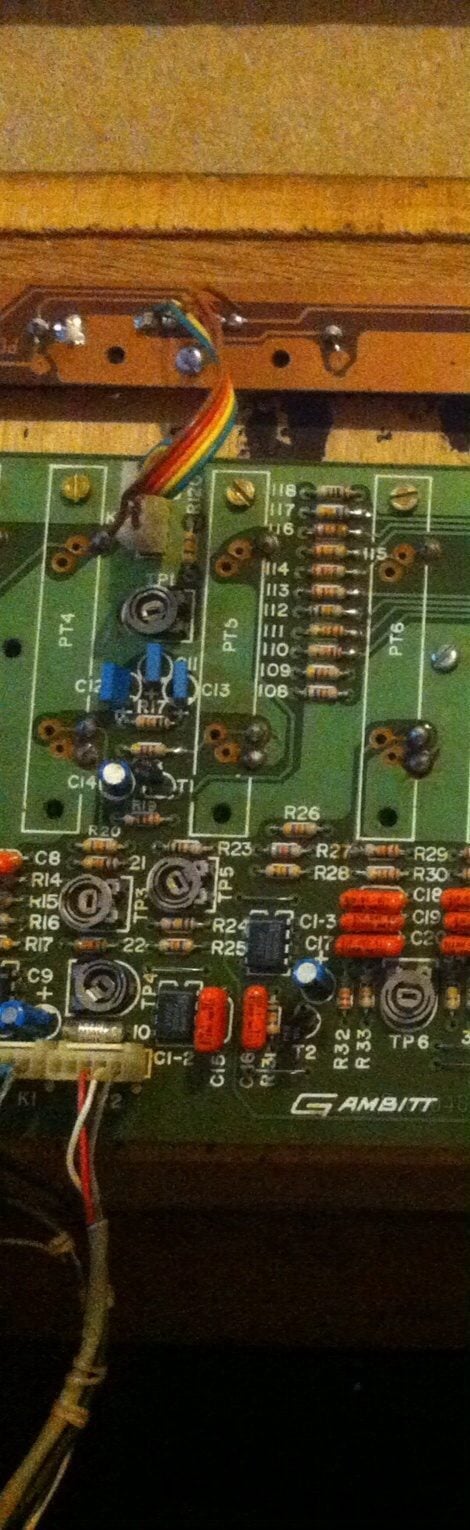

Peguei um órgão gambitt modelo EX100 --- PCI 900507
Estão funcionando todos ... porém as notas Ré dos teclados, estão desafinadas.... pois as demais estão em ordem..
A pedaleira o Ré esta com som de sol e o sol com som de Ré..
Alguém pode me ajudar?
Att..
Marcelo Andrade

Marcelo me desculpe você pegou uma bomba para consertar, pois esse órgão tem um problema sério, se todos os leds acenderem quando você liga o órgão, a GAL está com defeito e não tem mais essa peça para vender, pois ela é gravada e quem grava rompe a entrada desse CI para que ninguém tenha acesso ao seu conteúdo e poder regravar outra GAL, conheço o técnico que retem a gravação e não sei se ele está gravando mais.
adicionado 2 minutos depois
@Jose Barbosa de Araujo Marcelo me desculpe você pegou uma bomba para consertar, pois esse órgão tem um problema sério, se todos os leds acenderem quando você liga o órgão, a GAL está com defeito e não tem mais essa peça para vender, pois ela é gravada e quem grava rompe a entrada desse CI para que ninguém tenha acesso ao seu conteúdo e poder regravar outra GAL, conheço o técnico que retem a gravação e não sei se ele está gravando mais. Verifique o CI 8255, pois não me lembro dessa pci, se possível me mande uma foto, que vou lembrar mais desse modelo de orgão.

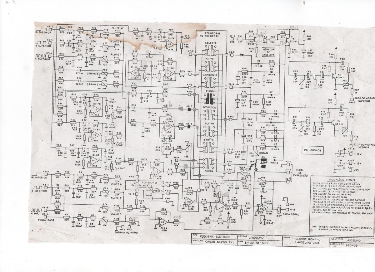

@HELLENB  Boa noite, existem 3 possibilidades para se consertar esse defeito:
1- trocar os capacitores de 1uf/63v
2- Trimpot que ajusta o vibrato 47K ou 100K
3- Potenciômetro do vibrato
 Veja o esquema citado acima, pois não me lembro dos números desses capacitores eletrolíticos, eles estão na parte inferior e do lado direito da placa, próxima do capacitor grande e o trimpot do ajuste do vibrato.
Hellen,
Todas as vezes que consertei problemas de falta de vibrato nesse órgão troquei os capacitores C61; C62 e C63 (junto ao TP7), cujo valor é de 1 microfarad por 50 Volts. Os 3 capacitores tem o mesmo valor..
O Barbosa tem razão, é recomendável que peça ajuda a algum técnico pois vai ser necessário retirar a placa e fazer solda, ok?
Passe a dica acima para ele para comprar as peças antes do conserto. São bem baratinhas.
Sds.
