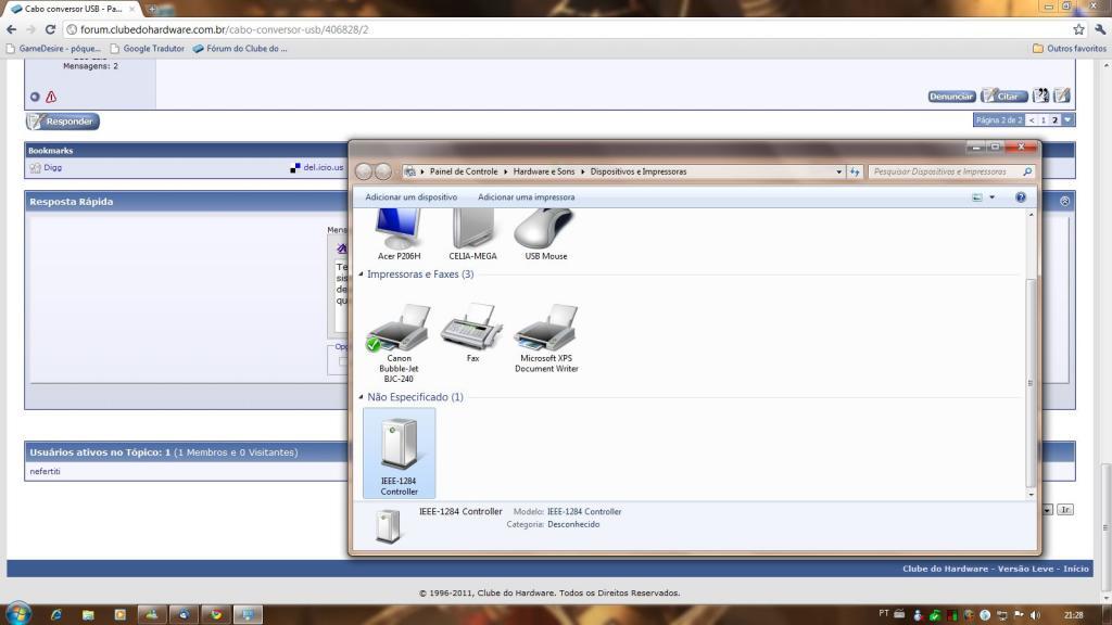

Tem que instalar o dispositivo manualmente, para que o cabo seja reconhecido pelo sistema, no meu caso o Win7, mas estando conectado à internet, para o procedimento. Só depois que instale o periférico impressora/scanner. (Eu ainda não instalei o meu scanner, que também é de porta paralela).
Ficará do jeito que está nesta imagem, o dispositivo, depois instale a impressora/scanner. Tem que escolher a porta usb que deseja usar o periférico.
O dispositivo está como "Não identificado", e a minha impressora está no devido lugar, mas virtualmente, porque ele foi instalada com o adaptador.
