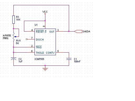

O circuito abaixo poderá lhe ajudar.
RV1 = trimpot multivoltas
C1 = capacitor de tântalo
O CI 555 está trabalhando com duty-cycle de 50% para você poder obter uma senóide mais perfeita na saída do seu transformador.

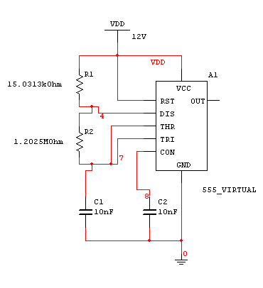

Aqui tem o circuito para 60Hz e com duty cycle de 50%.
Compartilhar este post
Link para o post

zurca1599;
sem querer desmerecer o seu circuito, mas se você procurar na literatura técnica você poderá comprovar que este circuito enviado por você não possui exatamente 50% de duty cycle devido ao caminho de carga e descarga do capacitor serem diferentes.
no primeiro circuito que enviei, a carga e a descarga do capacitor ocorre através do mesmo resistor. Isto garante o ciclo igual.
Acredito também que um ajuste de frequência é de extrema importância visto que os componentes possuem tolerância nos seus valores nominais, então poderemos somente ter precisão no valor de frequência de saída através do ajuste.
Este circuito fornece um sinal senoidal?
Link para o post
Este circuito não fornece uma saída senoidal.
Ele somente serve para chavear uma carga RLC em um transformador e assim retirar um sinal aproximadamente senoidal na saída.
Aliás a fórmula de cálculo para o período de oscilação é:
T=1,4RC

O 555 montado como astável (oscilador) funciona chaveando um capacitor e comparando a sua tensão. Quando a tensão sobe a mais do que 2/3 de Vcc ele descarrega o capacitor. Quando a tensão desce a menos do que 1/3 de Vcc ele carrega o capacitor. Este ciclo se repete indefinidamente (oscilação).
Bem... O valor de 1,4RC vem de:
0,7RC = período de carga
0,7RC = período de descarga
1,4RC = período total de oscilação (soma dos anteriores)
0,7RC é uma aproximação de 66,67% do valor da constante de tempo do circuito RC formado => 0,67 aprox para 0,7.
Como disse anteriormente, o circuito GARANTE 50% de duty cycle porque a carga e a descarga do capacitor ocorrem pelo mesmo resistor.
Conforme nosso amigo Zurca afirmou, o circuito NÃO garante 100% de eficiência em garantir o duty cycle em 50% porque os transistores que conectam a carga e a descarga não são os mesmos, mas funciona BEM MELHOR do que a proposta com diodo em paralelo com resistor.
Aliás, para a montagem de inversores, TODO MUNDO usa um sinal quadrado para chavear uma carga RLC e assim obter uma senóide aproximada, até porque uma senóide perfeita é irrelevante para a grande maioria das cargas que queremos conectar a um inversor doméstico (exeção feita aos motores síncronos).
Existem inversores senoidais, feitos com circuitos complexos e MUUUUUITOS amplificadores operacionais, mas isto FOGE COMPLETAMENTE ao propósito deste tópico.
Os cálculos no nosso amigo RockX0 me parecem corretos.
Lembre-se de que quando calculamos o período ou a frequência em um circuito desse tipo estaremos nos referindo à frequência ou o período em todo o circuito (inclusive no pino 3).

Se o nosso circuito gasta 1,4RC [segundos] para completar um ciclo, então a frequência será f=1/T=1/(1,4RC). Esta frequência será a frequência do sinal no pino 3.
Para os valores dados:
C=1uF=1E-6F=0,000001F
Rmin=10K (valor mínimo => trimpot=0)
Rmax=10K+5K=15K (valor máximo => trimpot=5K)
Tmin=1,4RminC=1,4x10Kx1uF=14ms => fmax=71,43Hz
Tmax=1,4RmaxC=1,4x15Kx1uF=21ms => fmin=47,62Hz
Então teremos dois valores limites dentro dos quais o nosso trim-pot poderá ser ajustado para sintonizar o circuito em 60Hz.
Para 60Hz teremos 16,67ms de período de oscilação, este valor está dentro da faixa de ajuste do circuito. Pode-se ajustar o mesmo utilizando-se um osciloscópio ou até um multímetro digital (alguns vem com frequencímetro).
