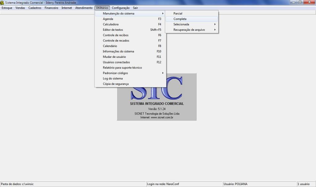

Se não instalou, uma nova versão, com Banco de dados antigos... Então,
Não seria para fazer a manutenção do sistema? Ou dos dos dados, então, se sim, seria, ir no Menu, clicando na sequencia: Utilitários, Manutenção do sistema, "completa" Não? Veja a Imagem anexa, "Manutenção do SIC" Se o banco de dados é antigo, ou seja de uma versão anterior, veja nas pastas, o tipo de compactação, do banco de dados é igual, se não descompactar, usando um dos milhões de programas para compactar e descompactar!
