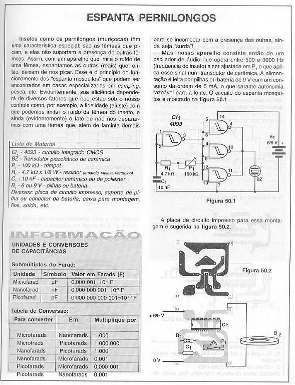

coloquei o resistor de entrada novamente, escuto um barulho parecida com uma bomba de aquario, mas volume baixo, vou comprar outro piezo e testar
Este barulho que você está escutando que você diz parecido com uma bomba de aquario é que seu ocilador está emitindo um som de 50~60Hz (não é Khz). ouça aqui um arquivo de som com 60hz que eu fiz pra voce verificar
arquivo em mp3:
http://www.arquivoweb.net/arquivo.php?id=3267505
bem me parecia que tinha algum erro nisso
mas continuo a dizer que tem um volume de som demasiado elevado o que pode trazer problemas mesmo a pessoas
por outro lado afreqüência que tem nesse circuito não sei se esta correcta , tera que experimentar , essa são mais usadas para roedores etc.
as freqüências que penso serem efectivas para mosquitos vão de 4kz a 9kz
Esta frequencia que você falou está errada, pois ela é audivel a seres humanos, você pode até conferir aqui pois gerei um arquivo de audio ocilando entre 4khz e 9khz que você disse e o barulho é muito irritante.
Olhe o arquivo mp3 aqui:
http://www.arquivoweb.net/arquivo.php?id=5686988
viu nico meu buzzer chegou, olhei ele e ele só tem tipo um alto falante dentro, sem circuito, deve ser o q eu preciso, pois bem montei assim mesmo o skema, é normal fazer um chiado tipo um zzzz baixo e meio agudo?
Vi que o pessoal tem perguntado muito sobre ruido. humanos so escutam sons entre 20Hz e 20.000Hz. seu ocilador produz um ultrasom ele é maior que 20Khz então é inaldivel a humanos, se voce está escutando algo é porque ele esta entre 20hz e 20khz.
Mas é bom lembrar que como todo sistema acustico na pratica possui distorções (imperfeição na reprodução da frequencia na pratica) , o que voce está escutando pode ser a distorção do som produzido!
espero ter ajudado.
A modulacao q você diz não é a frenquencia especificamente? Ou você quer dizer q a onda tem q ser quadrada ou dente de serra etc? Até onde eu sei o que precisa alem da freqüência nescessaria é a potencia do som.
acho q o que o amigo pclock quis dizer não é a forma da onda mas a forma com que uma onda estacionaria é mudulada. (o que os ociladores produzem são ondas estacionarias.) tipo colocando agente no lugar dos morcegos, sons de alta frequencia podem ser bastante incomodantes para nos exemplo uma sirene, mas um som de flauta tambem produz som de alta frequencia, porém pode ser agradavel para o ouvinte.

o circuito funciona perfeitamente
a variaçao de freqüência é feita atraves do pino 5 do ne555 e é automatica
repare que este pino esta ligado ao transfornmador de alimentaçao , atraves da resistencia de 12k , isto faz com que a tensão no pino 5 varie com a tensão da rede o que implica a variaçao da freqüência ao ritmo da freqüência da rede .
