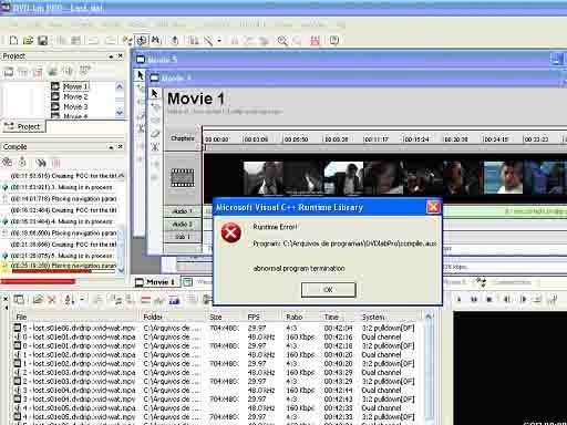

Amigos,
Fiz todo o processo que o amigo rusty nos passou para utilizar o dvdlab,e por coincidência também quero fazer um dvd do seriado lost,porém, sempre que estou no DVDLAB e ele esta "compilando o 5 episodio da o seguinte err:
o que pode ser?
como resolver?
fico no aguardo de uma ajuda "divina"...valeu.

Como estou no trampo,não tenho como ver a versao,porém,ontem resolvi passar o episodio que estava dando problema novamente pelo diko ( como fiz o procedimento do rusty, passei 6 episodios de 350 megas pelo diko ao mesno tempo e acho que isso que deu o problema), ai resolveu...quando fiz o processo novamante pelo dvdlab,não deu o problema.
vou ver se preciso atualizar minha versao ( melhor previnir do que remediar)
