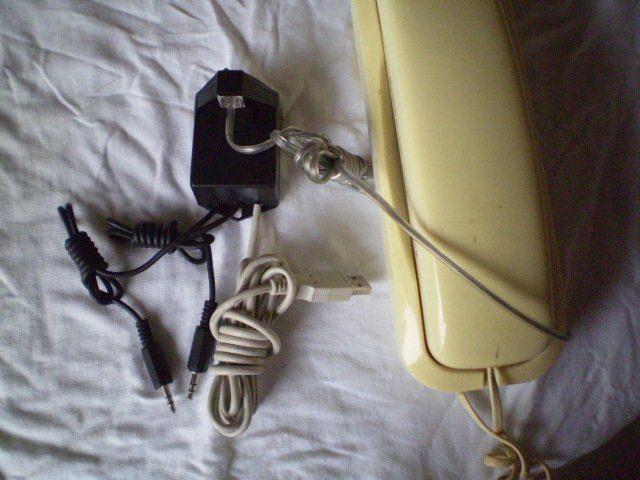

Se quiserem tem este aqui Chama-se "SATTI-BOX" , já testei e funciona perfeitamente!
Uso ele para falar no MSN, tive de fazer algumas mudanças de polaridade dos plugs do microfone e saída de som!
No lugar do potenciômetro utilizei um trimpot (todo circuito cabe dentro de uma caixa de fósforos )
O cabo USB ,usei um daqueles de impressora, dentro dele tem 4 fios, utilizem somente o preto (negativo) e vermelho (positivo) !
Garanto que este é melhor que o Teleb... Pois não utiliza a linha telefônica para retirar energia e não tem microfonia ( ajustem no trimpot para retirar a microfonia )
O cabo USB ,usei um daqueles de impressor,a dentro dele tem 4 fios, utilizem somente o preto e vermelho !
No meu caso por questão de espaço eu coloquei um trimpot!
A função dele é de alterar a impedância de entrada para diminuir o eco de retorno da linha telefônica, portanto nada impede de se utilizar um potenciômetro!
Não esqueça que as placas de som do computador, tanto do microfone como os da saída de som são estéreos e os plugs a serem utilizados devem ser do tipo P2 estéreo!
Eu utilizei os fios de uns fones de ouvido velho e os fios internos que são encapados coloquei em curto para soldar no circuito!
Ligue também o cabo USB no PC senão o circuito não funciona!

Este circuito serve para utilizar o telefone comum no computador!
Dá para falar pelo telefone sem fio ou telefone comum!
Normalmente para serem usado em sistema VOIP , em geral os aparelhos que fazem esta função são caros ( ADAPTADOR ATA ) custo em media R$ 300,00, este circuito ( SATTIBOX ) simula este aparelho e custa para ser confeccionado em média R$ 7,00 .
Com ele pode se falar pelo NSN, SKIPE OU ALGUM SISTEMA VOIP UTILISANDO O TELEFONE COMUM , desde que se tenha uma conexão com a internet, de preferência banda larga!
Para utilizar o teclado do telefone e discar por ele deve baixar um simulador
DTMF, Chamado ( CHATCORD ) segue link para download
http://vital.pri.ee/PSTN/Chat-Cord@DialerSK_v2[1].1.0.zip
Link de Vídeo do funcionamento!
http://www.vital.pri.ee/PSTN/vit_skype.avi
Site com vários circuitos em Inglês
Http://www.vital.pri.ee/PSTN/#6
O circuito que postei aqui foi tirado deste site e adaptado por mim!
Funciona perfeitamente, converso com ele pelo MSN sempre que possível!

Diagrama De Como Deve Ser Ligado O Sattibox !
OBSERVE QUE ELE NÃO TEM LIGAÇÃO COM A LINHA TELEFONICA !
