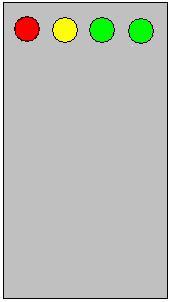

mais o que eu vi não era tão sofisticado assim, era estão simples quanto pequeno, em veiz de display de 10 digitos :ahh: tinha apenas leds mais ou menos assim
Paint :P
