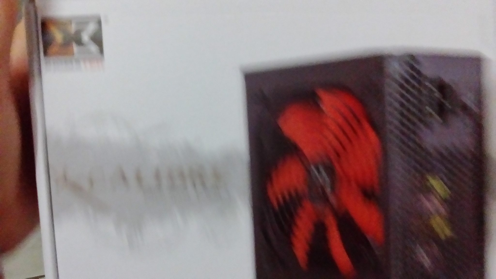

Como a eficiência dessa Xigmatek deve estar por volta dos 80% a demanda que essa fonte poderia apresentar ao estabilizador é de aproximadamente 600/0,80 = 750 Watts e seu estabilizador, capaz de entregar somente 250 Watts vai espernear, apitar, aquecer, quem sabe pegar fogo. Tem cada um que são dois.. Tasca a melhor CPU que consegue comprar, a melhor PV que consegue adotar, tudo para ganhar performance em seus games e depois tasca um tremendo de um gargalo que limita tudo que conseguiu por três... Por favor, poste um link dessa sua fonte ou uma foto dela, da sua etiqueta. Quero conferir essa história de SEM PFC....
Essa fonte é um desastre total... Olha o review da irmã menor dela: www.hardwareinsights.com/wp/xigmatek-x-calibre-400w-xcp-a400-review/
Único ponto positivo: boa aparência (gosto não se discute, não é mesmo?)
Tem que ser muito corajoso pra usar essa fonte dessa numa configuração dessa.
13 minutos atrás, Germano22 disse:
Eu não montei o PC, ele já estava montado, liguei pra eles e falaram que nunca tiveram problemas com essa fonte, mas agora fiquei assustado com esse comentário.
