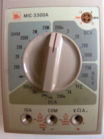

Eu tive durante muito tempo um multimetro MIC 3300A. Alguém conhece algum multimetro em produção que tenha características semelhantes?
Ou seja: Que não precise mudar os cabos de posição para passar de Volts para mA (até 2000mA - fusível de 2A)
A maioria dos meters atuais sõ medem até 200mA numa posição, na outra até 10A ou 20A mas precisa mudar o cabo vermelho de posição...
É ruim medir 450mA nesses multimetros, pois precisa mudar o cabo vermelho de posição e se lê no display 0,45A (perde precisão)
Se alguém tiver alguma informação, me ajude!

Infelizmente, eu não sou rico. Eletrônicos ricos são tão raros quanto cabeça de bacalhau, enterro de anão ou mulheres eletrônicas. Acumulei meus instrumentos ao longo dos anos, tenho um meter para cada ocasião.
Me permita uma alteração na sua sugestão de giga: só precisa de um meter (5V). Se ao conectar a carga (de 10 ohms, fazendo todas as contas) a tensão cair, é porque a fonte não está fornecendo 500mA, está " arriando".
Obrigado pela sugestão do FLUKE, farei cotações.
Veja uma foto meu meter vintage, que infelizmente tive que me desfazer.
Paulo
