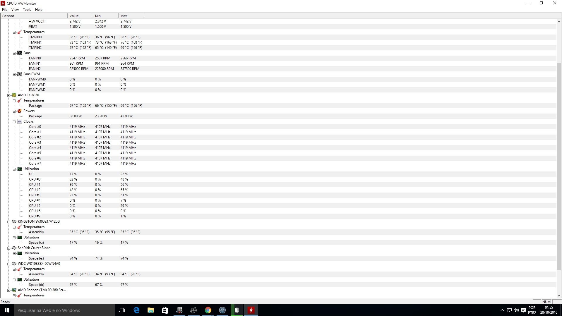

A bomba está conectada em qual conector? Abra o HWmonitor e veja a rotação dela.

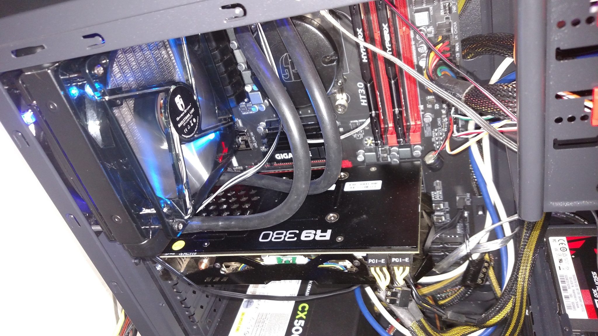

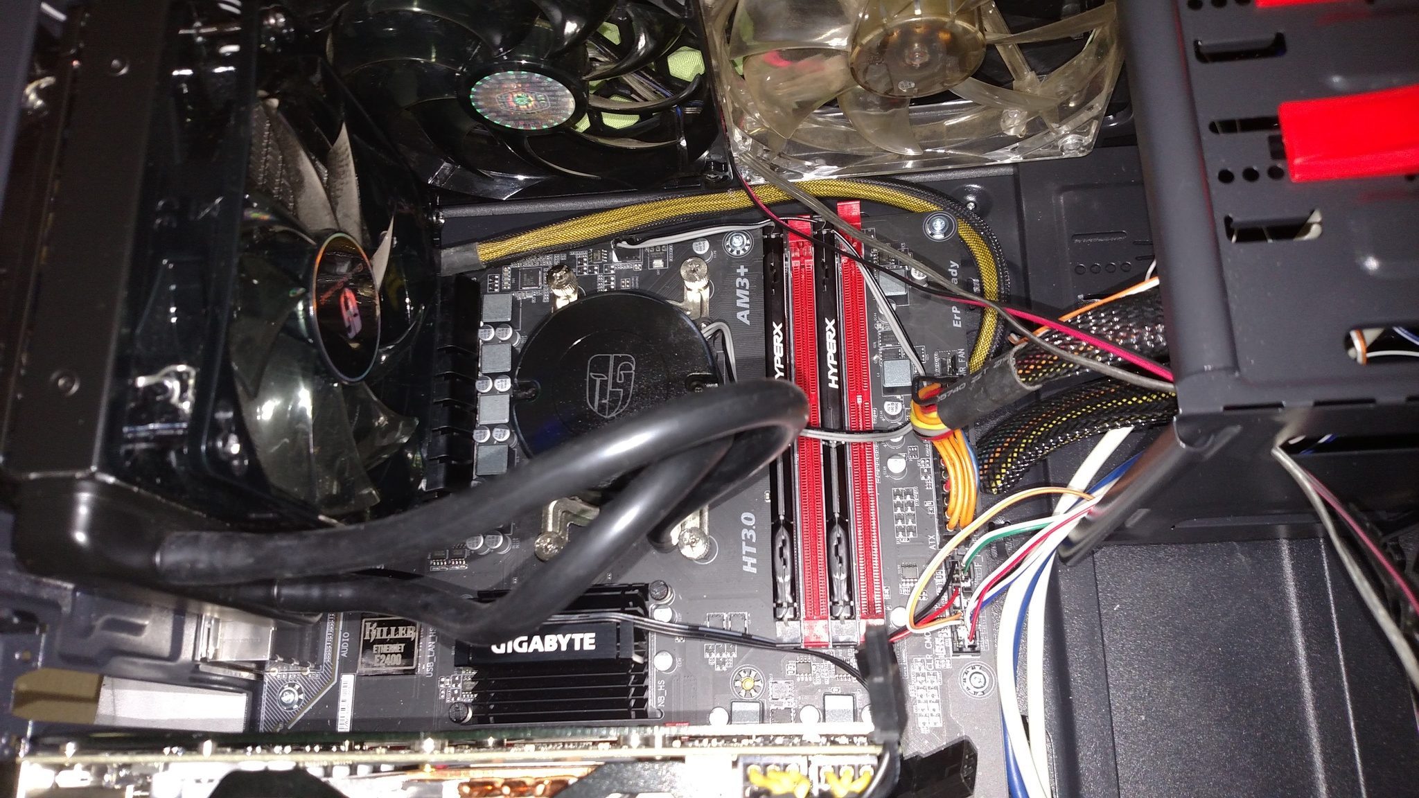

@Contiusa o Modelo é o 120t abaixo segue a foto do wc montado ainda com push and pool e também do hw monitor. a pasta termica ta ok eu coloquei ela certinho é da deep cool. eu coloquei o wc pegando ar de fora e jogando pra dentro pois tenho 2 coolers em cima tirando ar quente porém eu ja fiz o teste puxando do gabinete e jogando pra fora dos dois jeitos ta superaquecendo.hw.jpgIMG_20161028_015714395.jpg
@Murilo Sabbag
Primeiro - você precisa inverter o fluxo do water cooler. Soprar para dentro seria o mesmo que cuspir para cima. Em alguns gabinetes bem ventilados até daria, mas jogar ar quente dentro do gabinete é, em geral, uma péssima ideia.
Segundo (fundamental) - você precisa parar de usar o HWmonitor para ver as temperaturas. Como eu disse, elas não são corretas. Realmentre não preste mais atenção nesses valores. Você precisa instalar o AMD Overdrive. Se você puder dizer como está a margem térmica nos jogos ajudaria muito.

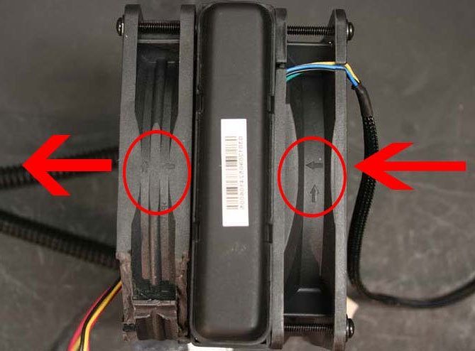

Terceiro (fundamental) - pela foto, parece que você está fazendo um push pull. Você precisa conferir se os dois fans estão soprando em linha, e não um de frente para o outro (erro muito comum). A etiqueta do fan que aparece na foto tem que ficar para o mesmo lado as duas. Como na foto abaixo, a maioria dos fans tem setinhas indicando o fluxo.
Quarto - você precisa inverter a posição da bomba / bloco e colocar o logo da Gamer Strom correto, em pé, não como está, de ponta cabeça. Você pode ter bolhas presas no bloco, já que a mangueira está muito alta. Ela tem que ficar na parte de baixo. Mas troque a pasta térmica primeiro.

@Contiusa Amigo eu inverti a bomba e mudei a direção dos coolers porém deu na mesma, o pc parado esta dando 55 com pico de 60 graus apenas com tarefas de internet mesmo downloads visualização de sites etc... também troquei a pasta termica do processador e por ultimo a  margem termica sem jogos pelo aplicativo AMD Overdrive está em 3.00 ( isso sem jogos ) pois   em jogos o pc bate os 75 graus ate soar o alarme de temperatura programado na bios.IMG_20161028_032337793.jpg

Nota importante - a bomba precisa ir no SYS-fan. Os fans (cooler / ventoinha) que vão no CPU-fan. Está invertido. Está usando um adaptador para plugar os dois fans no mesmo conector?
Nota importante - depois que inverter a posição da bomba e dos fans, você precisa ir no HWmonitor para ver como está a rotação da bomba. Se puder passar o valor em rpm da bomba seria importante para saber se ela está funcionando. Pode passar o rpm dos fans também. Ou colocar um print, o que você achar melhor.
