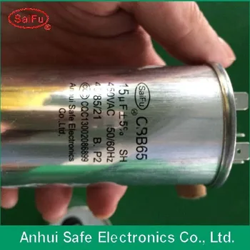

Já calculei para você:
Para uma fonte sem transformador de 12V por 1A, alimentada em 220Vac, tem que usar capacitor não polarizado de no mínimo 250Vac por 15uF.
O maior problema é a limitação de tensão de saída. Tem que ter um zener que limite a saída em 12V.
Tem que ser regulador do Tipo Shunt e este é o problema, pois o regulador vai dissipar uns 12 watts.
Vai precisar de um dissipador grande.
CBB65-motor-run-capacitor-200v-250v-350v

3 horas atrás, albert_emule disse:
Esse capacitor da foto é muito grande, tem uns para motores elétricos que são metade desse aí.

Dois paralelo.
Passo 2.8Cm
http://produto.mercadolivre.com.br/MLB-785042736-capacitor-poliester-metalizado-68uf6m8-250v-1-peca--_JM

A fonte sem transformador que ele quer, esbarra naquele capacitor grande de 15uF não polarizado, fora outros problemas que tem que resolver Ele quer para 1A por 12V.
Daí uma simples fonte de CFTV acaba saindo mais barata e a placa da fonte de CFTV costuma ser muito menor que o capacitor não polarizado de 15uF
